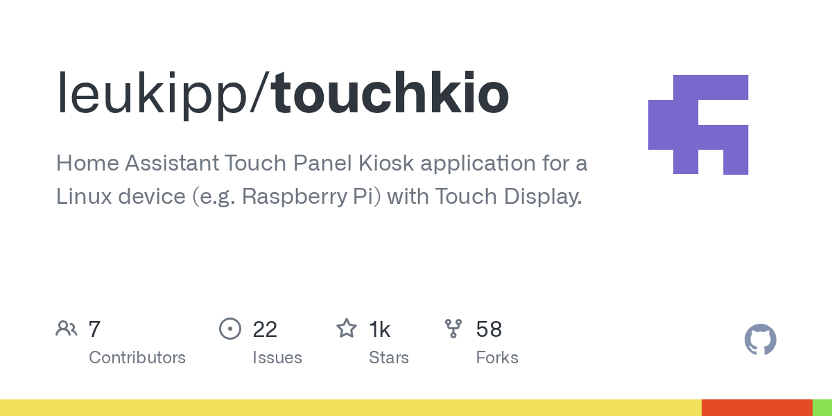

Touchkio WallPannel mit Aliexpress Display Optimierung

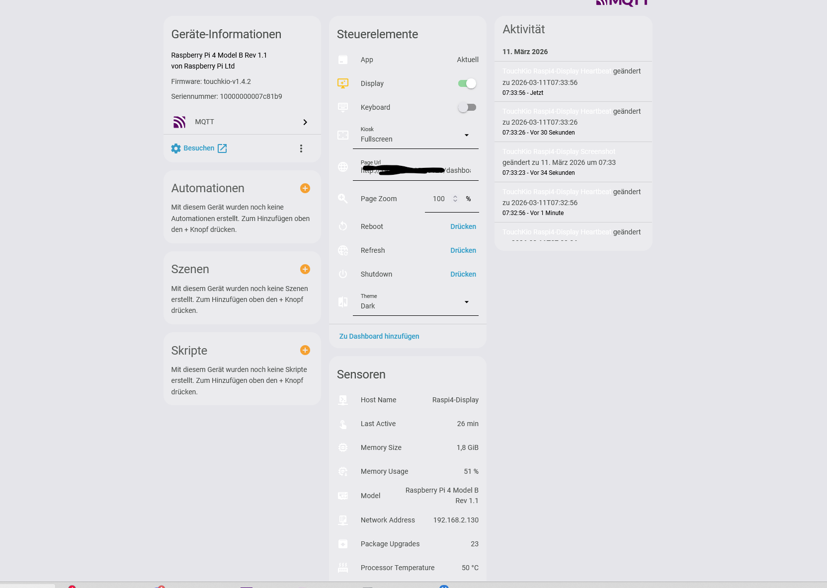

also ich habe mir einen günstigen Ali-Express 14 Zoll Monitor gekauft, den gab es reduziert für 40€. Und ich muss sagen, ich bin mit dem Display sehr zufrieden.Ich hab dann nen Raspi4 genommen und darauf TouchKio installiert, das hat auch wirklich super funktioniert. Zudem hab ich dann noch die HACS erweiterung Wall Panel und schon hatte ich ein recht brauchbares Wall Display.

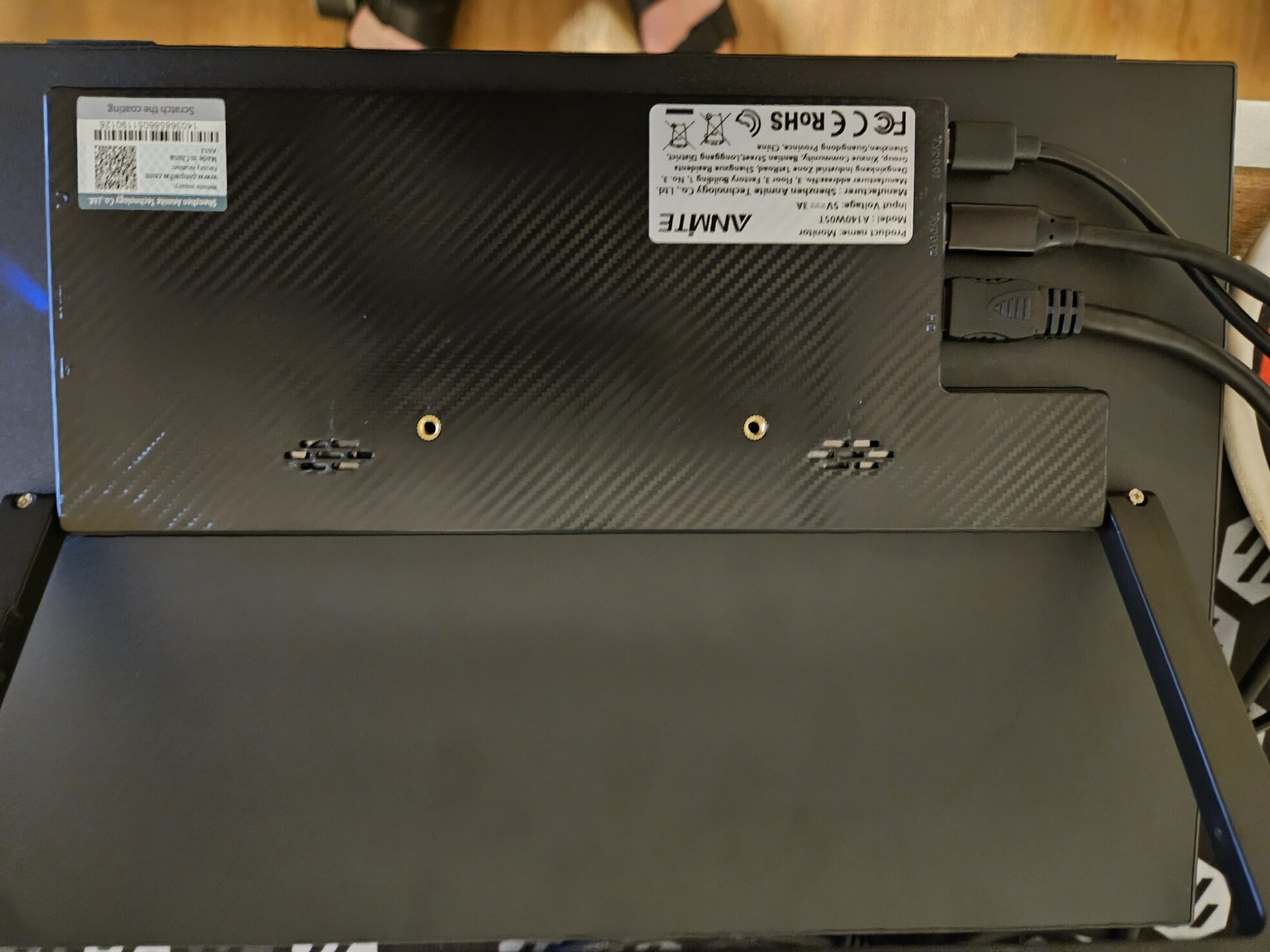

  1. Die Kabel: Ich muss leider 3 Kabel anschließen plus Adapter plus Netzteile. Also ich muss den Pi mit Strom Versorgen, das Display. Dann noch ein HDMI Kabel plus Adapter um von Mini auf Mikro HDMI zu kommen oder wie auch immer die Standards heißen. Dann noch nen USB Kabel vom Display zum Pi für Touch.

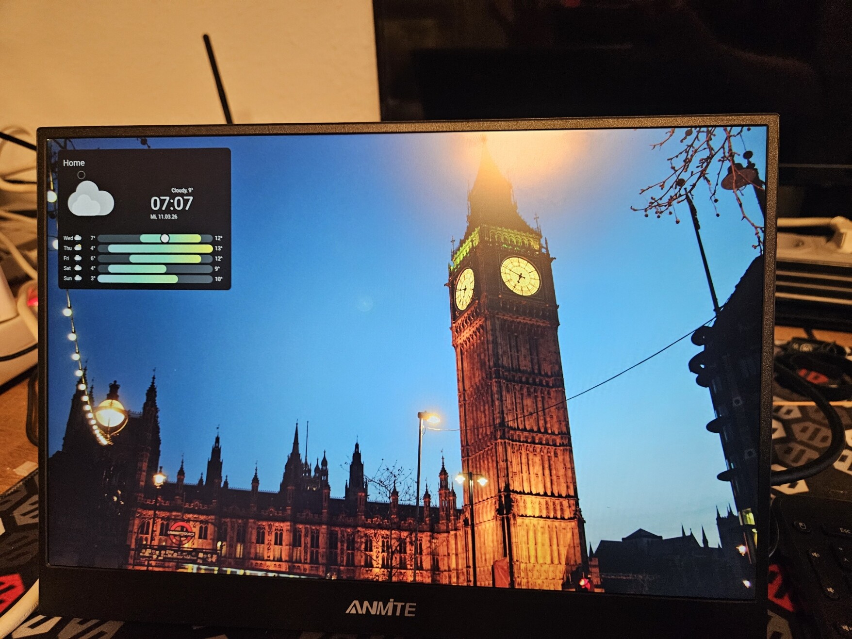

  3. Die Wetter Karte die ich noch im Screensaver mode einblende. Da wäre es coller wenn die durchsichtig wäre.
Also wenn ihr vielleicht noch empfehlungen hättet für z.B. nen ThinClient oder alternativen Pi um das Kabel-Chaos ein wenig einzudämmen, wäre cool. Das Display kann eigentlich auch alles über einen einzelnen USB-C Port machen, also Stromversorgung, Displaysignale und Touch, aber der PI unterstüztz das halt nicht.
Zudem würde ich mich über Empfehlungen für andere Karten fürs Wetter und Zeit freuen die durchsichtig sind.

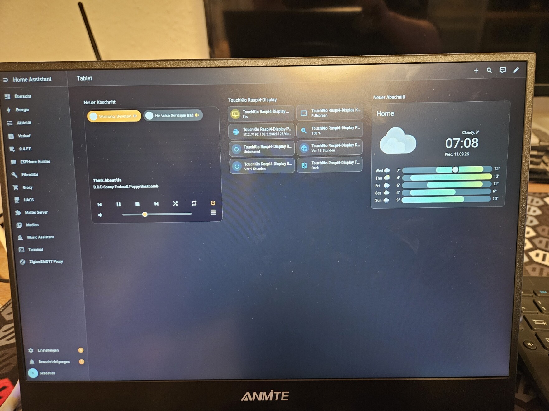

Ansonsten muss ich sagen, dass die Lösung sehr einfach zu installieren war, alles Lokal läuft, mann das Display per MQtt steuern kann. Ich im Vergleich zu einer Android Lösung immer updates aufspielen kann und eigentlich dem Display auch komplett die Internet Verbindung kappen könnte. Ich werde meinen Echo Show 15 damit ersetzen, weil die ganzen Amazon Funktionen brauche ich nicht und will eigentlich nur ein Diplay, mit dem ich HA steuern kann und das im Leerlauf Fotos anzeigt.

Touchkio:

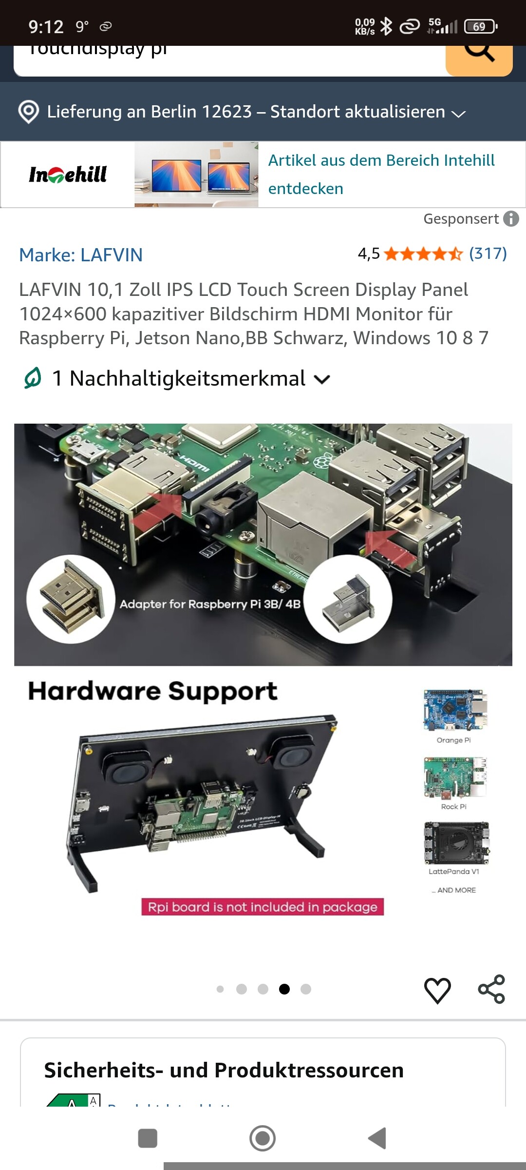

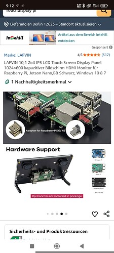

Ich verwende für Touchkio dieses Display. Ich denke es ist erkennbar wo man es bekommt… Dort können verschiedene Pi Modelle direkt angeschraubt werden, für die Verbindung zwischen Pi und Display werden jede Menge Adapter mitgeliefert. Wenn man eine WLan Verbindung nutzt, braucht man nur ein einziges USB Kabel zur Stromversorgung. Das Display wird vom Pi aus mit Spannung versorgt, Touch und ‘Sound‘ laufen auch ohne zusätzliche Verkabelung. Die Bildqualität ist ok, kein OLED, aber soweit brauchbar.
