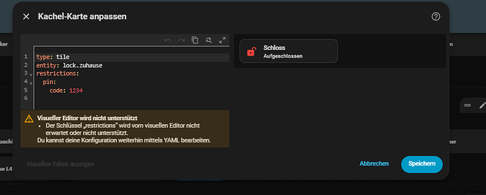

so sieht das grade bei mir aus …
Screenshot 2026-04-08 200452
type: tile
entity: lock.zuhause
.. peil das noch nicht so ganz ….

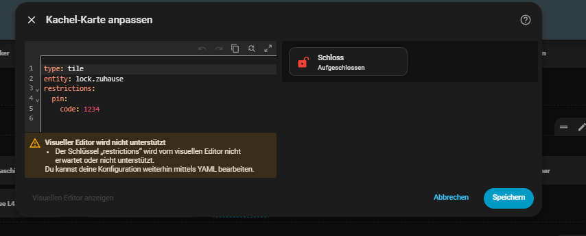

hmm was mache ich falsch?
Gegenfrage: Was funktioniert nicht?
hab es hinbekommen :upside_down_face:
Moin, super. Ich nehme an so:
