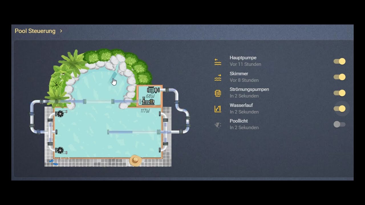

Heute möchte ich mal die ha-floorplan-card vorstellen, mit der man auch wunderbar Custom Kreisläufe von Strom, Wasser, Heizung, Solar usw. darstellen kann. Ich habe mich daran mal versucht und eine Flow-Card für meinen Pool erstellt. So sehe ich direkt, welche Pumpen laufen und welche Kreisläufe gerade aktiv sind. Durch Nutzung der Card kann eine interaktive Darstellung realisiert werden.​
Erstellung einer individuellen Pool-Karte in Home Assistant
:pushpin: In diesem Tutorial zeige ich dir, wie du eine benutzerdefinierte Pool-Karte in Home Assistant erstellst. Dabei nutzen wir die Floorplan Card, um eine SVG-Grafik deines Pools mit CSS-Animationen zu versehen und mit YAML-Konfigurationen zu steuern.​ Das kann aber genauso gut für alle anderen Kreiläufe ob Strom, Heizung, Strom usw. verwendet werden. Der Kreativtät sind fast keine Grenzen gesetzt.

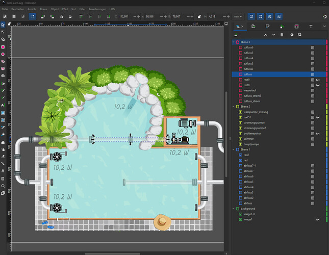

Schritt 3: Bearbeiten der SVG-Datei mit Inkscape
:pushpin: Um die einzelnen Elemente in der SVG-Datei später gezielt ansprechen zu können, musst du ihnen eindeutige IDs zuweisen. Dazu eignet sich das Programm Inkscape:​
  1. Öffne die Datei pool-card.svg mit Inkscape.​
  2. Wähle ein Element aus, das du steuern möchtest.​
  3. Gehe im Menü auf „Objekt“ > „Objekteigenschaften“.​
  4. Weise dem Element im Feld „ID“ einen eindeutigen Namen zu, z.B. wasserlauf.​
  5. Wiederhole diesen Vorgang für alle relevanten Elemente.​
  6. Speichere die Änderungen und schließe Inkscape.​
⁉️ Ausführliche Anleitung - Bearbeiten der SVG-Datei mit Inkscape
Um die interaktiven Elemente in deiner SVG-Datei später in Home Assistant gezielt ansprechen zu können, ist es notwendig, ihnen eindeutige IDs zuzuweisen. Dies ermöglicht es, spezifische Komponenten wie Pumpen oder Ventile individuell zu steuern oder zu visualisieren. Hier ist eine Schritt-für-Schritt-Anleitung, wie du dies mit Inkscape umsetzen kannst:​
  1. Öffnen der SVG-Datei:
    Starte Inkscape auf deinem Computer.​
    Lade die SVG-Datei deines Pool-Layouts, indem du auf „Datei“ > „Öffnen“ gehst und die entsprechende Datei auswählst.​
  2. Auswählen des zu bearbeitenden Objekts:
    Klicke auf das Objekt, dem du eine ID zuweisen möchtest.​
  3. Zuweisen einer eindeutigen ID:
    Wähle im Menü „Objekt“ > „Objekteigenschaften“.​ Im sich öffnenden Dialogfeld findest du das Feld „ID“. Gib hier einen eindeutigen Namen für das Objekt ein, der dessen Funktion oder Position beschreibt, z.B. pool_pumpe für die Poolpumpe oder ventil_einlass für das Einlassventil.​
    Bestätige die Eingabe, indem du auf „Setzen“ klickst.​
  4. Wiederholen für weitere Objekte:
    Wiederhole die Schritte 2 und 3 für alle weiteren Objekte in deiner SVG-Datei, denen du IDs zuweisen möchtest.​
  5. Speichern der Änderungen:
    Nachdem du allen relevanten Objekten eindeutige IDs zugewiesen hast, speichere die Datei über „Datei“ > „Speichern“.​
Durch das Zuweisen eindeutiger IDs zu den Objekten in deiner SVG-Datei legst du die Grundlage dafür, diese später in Home Assistant mittels CSS und YAML gezielt anzusprechen und zu steuern. Dies ermöglicht eine interaktive und dynamische Darstellung deines Pools im Home Assistant Dashboard.
Es kann in Inkscape jede beliebige Grafikdatei (jpg, png usw.) verwendet werden und diese wird nach Bearbeitung als svg mit den entsprechend darin konfigurierten Werten gespeichert!

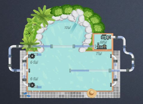

Schritt 4: Konfiguration der pool-card.yaml
:pushpin: Die pool-card.yaml definiert die Interaktionen zwischen den Home Assistant Entitäten und den SVG-Elementen. Hier mein Beispiel-Code:

Schritt 5: Erstellung der pool-card.css
:pushpin: Die pool-card.css enthält die Stildefinitionen und Animationen für die SVG-Grafik. Meine CSS-Datei sieht so aus.​

:pushpin: Die CSS-Klassen sorgen dafür, dass das entsprechende SVG-Element eine fließende Animation erhält, die bei mir den Wasserfluss simuliert.​
Schritt 6: Integration der Pool-Karte in das Home Assistant Dashboard
:pushpin: Füge die pool-card.yaml zu deinem Dashboard hinzu:​
  1. Gehe in Home Assistant zu deinem Dashboard und aktiviere den Bearbeitungsmodus.​
  2. Füge eine neue Karte hinzu und wähle den Typ „Manual“.​
  3. Kopiere den Inhalt der pool-card.yaml in das Konfigurationsfeld.​
  4. Speichere die Änderungen und verlasse den Bearbeitungsmodus.​
Nun sollte eine individuelle Pool-Karte im Dashboard sichtbar sein und entsprechend der definierten Regeln interaktiv reagieren.
