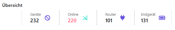

Ich bin recht schnell zha auf Z2M gewechselt. Ich weiß gar nicht mehr genau warum. Ich denke weil ich für etwas anderes eh mqtt gebraucht habe.
Eigentlich bin ich ganz zufrieden und mit neueren Geräten habe ich auch keine Probleme. Aber meine ersten ‚smarten‘ Lichter bekomme ich, trotz Eintrag in der Kompatibilitätsliste, nicht integriert. Und das wird langsam Zeit, die Fernbedienungen fallen langsam auseinander… :sweat_smile:
Z2M
die „offline-Geräte“ sind entweder Xmas Dinge, oder schon vorbereitete Lichter, Plugs, … die im Lager liegen

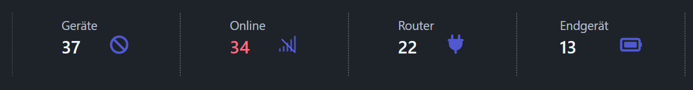

Sind bei mir nicht wirklich viele Geräte, dafür in einem Haus über 2 Etagen verteil.
Ich habe zwar einige LQI Werte die im knappen 2 Stelligen Bereich rumdümpeln, läuft aber alles ohne Ausfälle.
Hatte es erst letztens einmal das sich der SLZB-06P7 aufgehängt hatte. Kurz vom Netz getrennt, seitdem rennt es wieder. :thinking:
Die drei Offline Geräte sind:
2 Taster ohne Batterie, die gehen für eine Zeit Online wenn sie mal gedrückt wurden.
1 Taster mit Batterie, die wohl alle ist :innocent:

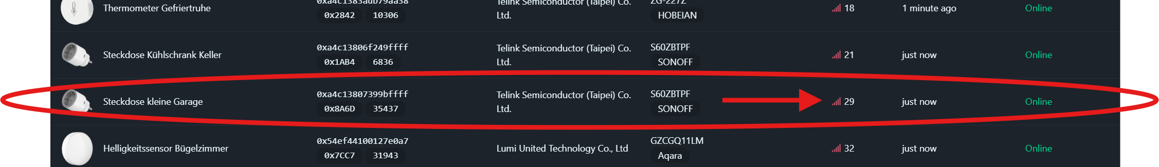

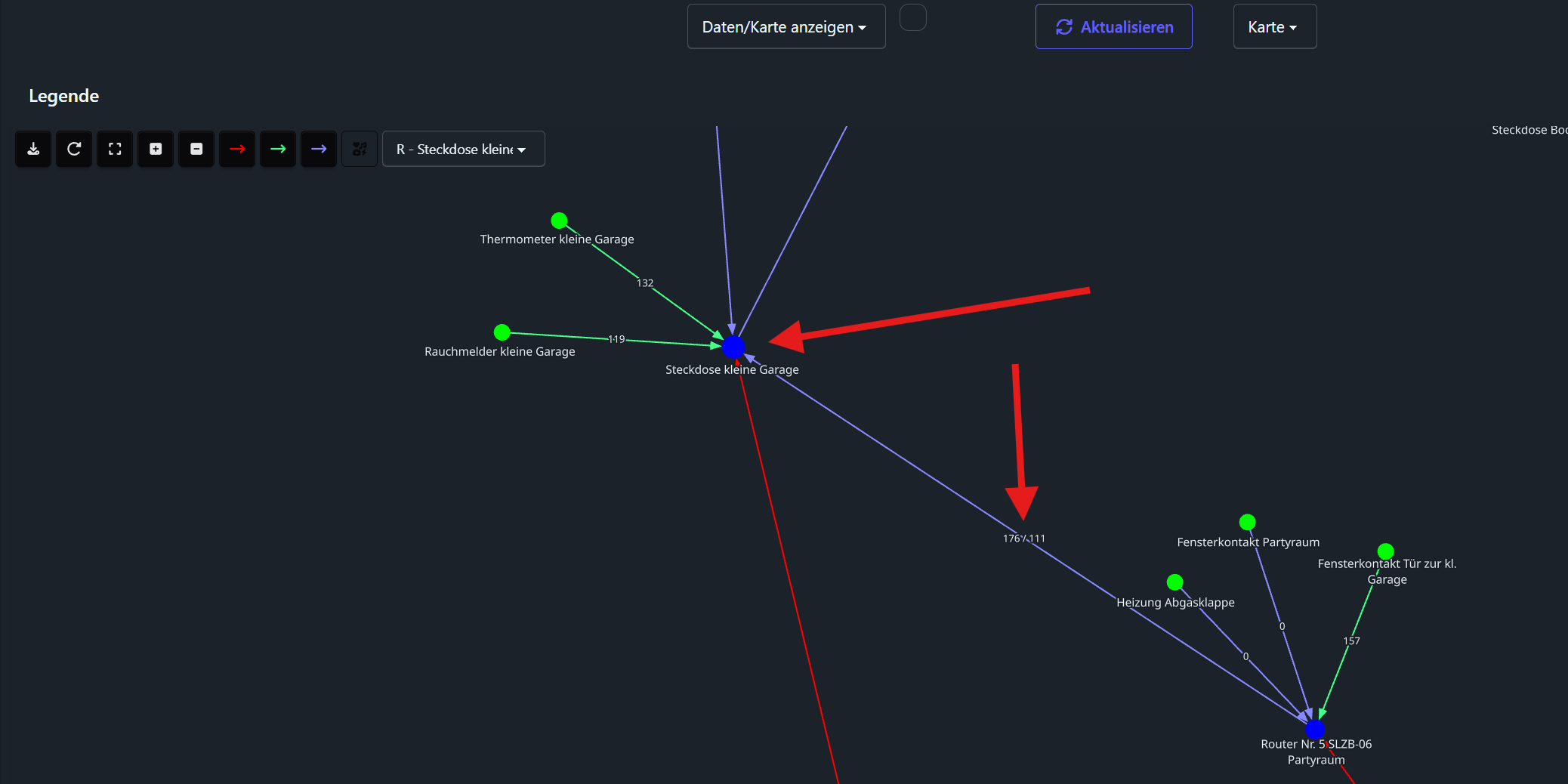

Ein Beispiel aus meinem Mesh - Die Steckdose schaltet und routet einwandfrei:
wo finde ich denn die Werte aus der Netzwerkkarte?
Und gibt’s die auch als HA-Entitäten?
Einen Wert habe ich ja mit einem roten Pfeil in der Grafik markiert.
Um das durchgängig, bis zum Koordinator zu sehen, müsste man alle Traces seriell nachverfolgen.
Manche Routen verlaufen auch parallel, diese könnte man dann ihrerseits wieder seriell verfolgen.
Allerdings kann man diese parallelen Routen nicht einfach addieren, da ein Endgerät nicht gleichzeitig über 2 Wege funkt.
Die LQI-Werte auf der Netzwerkkarte zeigen dir die Stärke der einzelnen physischen Funkstrecken.
Für die Gesamtqualität gilt: Die Route ist nur so stark wie ihr schwächstes Teilstück, abzüglich eines kleinen Verlusts durch den Umweg über die Router. Ein direkter Weg mit mittlerem LQI ist in der Praxis fast immer stabiler und schneller als ein verschachtelter Weg über drei Router mit jeweils hohem LQI.
Die Werte aus der Netzwerk-Karte gibt es nativ nicht als HA-Entitäten.
Es gibt aber angeblich einen Weg, den ich noch nicht weiter verfolgt habe.
Die rohen Kartendaten via MQTT auslesen
Zigbee2MQTT stellt das Ergebnis des Netzwerk-Scans auf einem speziellen MQTT-Topic als JSON-Zweig bereit. Du kannst dieses Topic abonnieren und die Daten in Home Assistant über ein Template verarbeiten.
  • MQTT-Topic: zigbee2mqtt/bridge/request/networkmap
  • Payload zum Auslösen des Scans: {"type": "raw", "routes": true}
Wenn du dieses JSON-Objekt über einen MQTT-Sensor in Home Assistant einbindest, erhältst du ein großes Array aller Routen und deren LQI-Werte, das du per Jinja2-Template für Automatisierungen oder spezielle Dashboards zerlegen kannst.
Wenn du das gemacht hast - bitte berichten. :wink:
Schlussbemerkung:
  • ich habe sogar manchmal LQI’s von unter 10 und die Geräte funktionieren einwandfrei.
  • Ein bisschen kommt mir das so vor wie „Kaffeesatz lesen“
