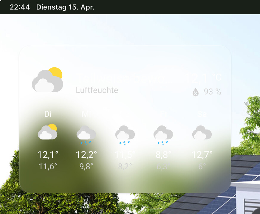

hallo,
gibt es die möglichkeit, die schriftfarbe anzupassen. bei hellem hintergrund und einigermaßen transparenter kachel, kann man die weiße schrift kaum lesen. mit schatten arbeiten ist nicht optimal.

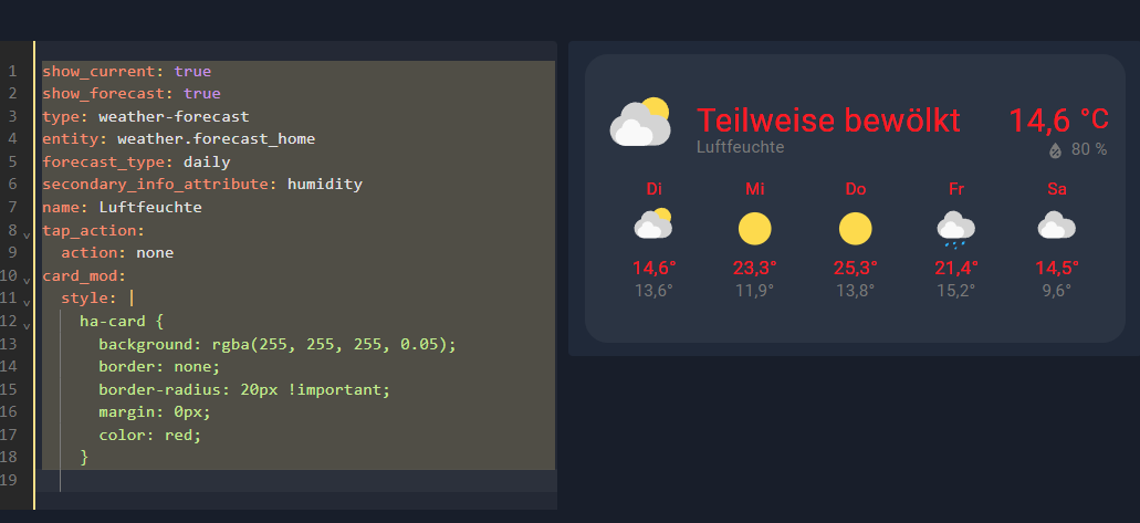

Hi, welche Card meinst genau, zeige mal deinen Code dazu, dann kann man bestimmt weiterhelfen.
So sieht das ergebnis aus.
und das ist der code dazu.

die karte ist die systemeigene wetter-karte
war ganz easy: :slight_smile:

hat super funktioniert. vielen dank :slight_smile: .

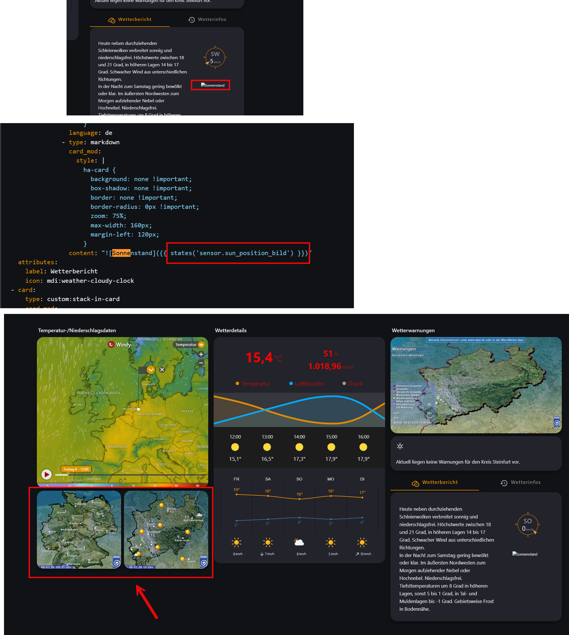

Nur kurz ein paar Anmerkungen, dein Code ist perfekt dokumentiert auf deiner “Homepage”, was ein wenig fehlte: Welche Cards man vorab installieren muss :smiley:
Aber gut, bissl was müssen wir auch selbst tun.
Du hast von Windy den iframe links und zusätzlich nochmal ein Regenradar was auf Klick kommt.
Ist das nicht irgendwie doppelt? (Im iframe kann ich ja alles auswählen oder?)
Macht aber auch nichts, ich finde das Regenradar auch sehr ansehnlich!
Kurz mal zwei spezifische Fragen:
1.) Wo holst du die “Sonnenstand” Bilder her?
2.) Wo genau hast du das Regenradar eingebunden? Also wo klickst du drauf damit es hochkommt?
3.) Welche Funktionen hast du bei langem Klick bzw. single Klick in den beiden kleinen Karten unter Windy hinterlegt?
Da ich neu bin darf ich nur ein Bild posten, somit alles zusammengeschnitten
Und nochmal vielen Dank für das Teilen, da steckt richtig viel Detailarbeit drin :slight_smile:
Hi, sorry hatte ein paar private Sachen zu klären. Schön, dass du den Weg hierher gefunden hast und damit auch herzlich willkommen in der Community. :slight_smile: :wave: Danke für die lieben Worte, soetwas motiviert. :slight_smile:
Dann gehen wir deinen Fragen mal durch:
1.) Für den Sonnenstand habe ich inzwischen eine eigneständige Card gebaut, schau mal hier. Da sind dann auch alle Bilder enthalten. Die kannst du dir über hacs installieren.
2.) Das Regenradar ist bei mir über eine bubble-card (popup-card) eingebunden. Wenn man das kleine Bild rechts in deinem rot markiertem Bereich anklickt, öffnet sich das popup. Kann man natürlich auch beliebig anders gestalten. Ich habe das so nicht mehr im Einsatz, weil ich mir dazu schon im November eine Card gebaut habe, in der ich das Wetter beliebig anordnen kann. Ich werde mal die Tage schauen, dass ich das hochlade, dann kannst du die bestimmt für die nutzen.
3.) Wird eigenltich durch Punkt 2 erklärt. Ein langen Klick habe ich hier nicht in Benutzung.
