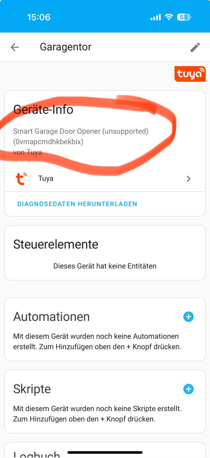

Er hat den Garagentormotor in der Tuya Integration im HA angelernt und wird auch als Gerät angezeigt.
Leider werden keine Entitäten angezeigt.
Ich habe mal ein screenshot gemacht.
Hat jemand eine idee wie man das einbinden könnte?
Es ist ein „ schartec prime“ Motor.
Hi, wenn dein Vater die tuya app nutzt, dann wird es mit der tuya Integration nicht funktionieren. Im screenshot steht (unsupported).
Local tuya wäre vielleicht noch eine Idee, aber das läuft dann auch nicht mehr über die app.
Und wenn funktioniert auch immer nur eins von beiden, wenn es erfolgreich im Home Assistant eingepflegt ist, sollte/muss man sich in der tuya App abmelden.
