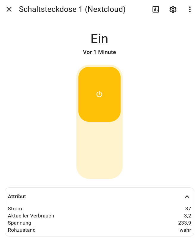

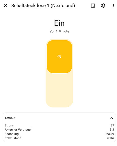

Habe die Schaltzwischensteckdose inzwischen mit Ein-Ausschalten am laufen und auch die Daten für Strom, Leistung und Spannung werden angezeigt.
Nur bekomme ich sie einfach nicht in Homeassistant zum weiter verarbeiten
Wie bekomme ich die hier angezeigten Daten auf Entitäten?
Vielen Dank für eure Hilfe
Ich denke mal dafür musst du dir einen oder mehrere Sensoren in der config.yaml erstellen. Im Anschluss kannst du mit den Sensoren weiter arbeiten und könntest mit Helfern Verbrauchszähler für Wochen, Monate usw. erstellen. Habe es mal für Strom erstellt, denke das ist ein kWH Wert, aber so sollte das Vorgehen klarer sein.

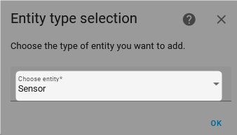

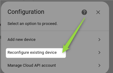

Mit Local Tuya kannst du während der Ersteinrichtung des Geräts weitere Entitäten erzeugen.
Oder auch im Nachhinein mit „Re-configure“

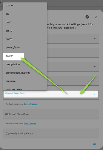

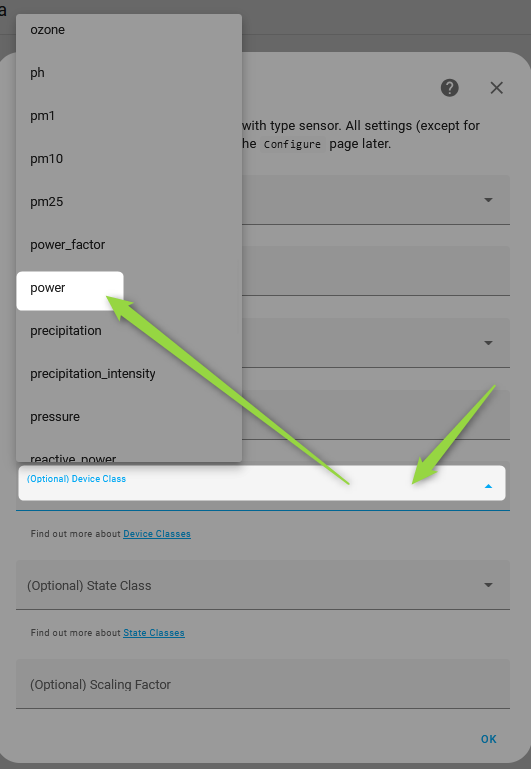

Da musst du die Checkbox bei Add new entity(s) ankreuzen und dann lassen sich weitere Entitäten konfigurieren
Bei mir gibt’s die schon und sind im Screenshot zu sehen.
Entsprechend DP ID wählen, Entitiy Typ auswählen, evtl Skalierungsfaktor setzen, und natürlich einen Namen vergeben
z.B.
