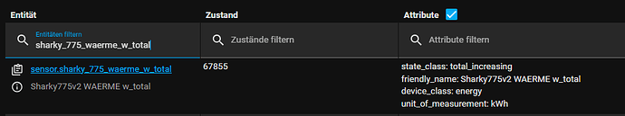

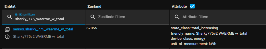

kannst Du mal den Sensor zeigen
Screenshot aus Entwicklererkzeuge => Zustände
also so:
Hallo Danke für die Antwort
Das habe ich jetzt gefunden
sensor.0x4c97a1fffe547258_energy
Heizstäbe Verbrauchs Messer 0.07 state_class: total_increasing unit_of_measurement: kWh device_class: energy friendly_name: Heizstäbe Verbrauchs Messer
Komischer Link der in nichts geht
Mit den Einstellungen müsste er funktionieren
Hast du ein Screenshot wo man sieht das er nicht geht
Hast du mal ein Diagramm von dem Sensor

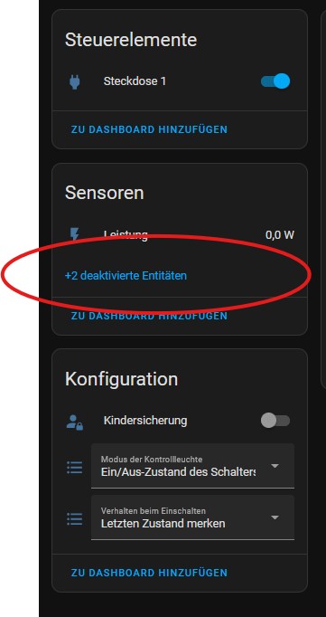

Dumme Frage :slight_smile: der Tuya Smart Energiezähler wird aber bei Geräten und Tuya angezeigt?
Wenn Du dann hier aus das Gerät drückst wo die einzelnen Sensoren angezeigt werden, steht das was von deaktivierten Entitäten?
Nicht das du diesen noch Aktivieren musst

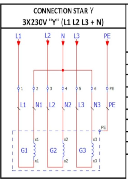

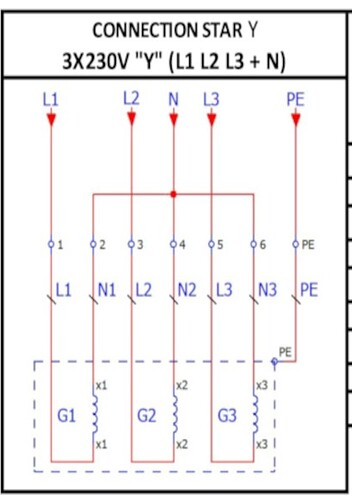

Hier der Schaltplan eines Heizstab 3 x 1,5 W = 4,5KW gesamt
Ich gebe Dir recht, wir brauchen gar nicht weiter reden wenn wir nicht wissen welchen Heizstab er verbaut hat.

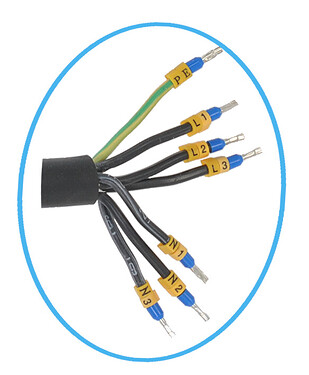

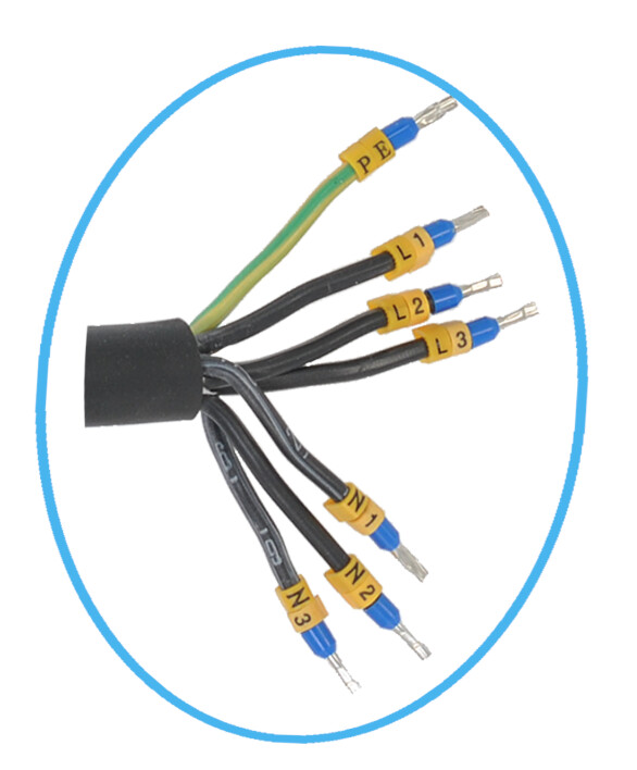

Schau Dir mal diesen Heizstab an, der hat gar kein Stecker…
https://shwt-warmwasserspeicher.de/45kW-3x230V-DS5-Heizelement-mit-Eingebautem-Thermoregler-Flanschdeckel-und-Dichtung-inkl-Versand
Du kannst auch Recht haben wenn er nur eine Leitung hat, meiner hat jetzt drei.
Wir brauchen also das Modle des Heizstabes.

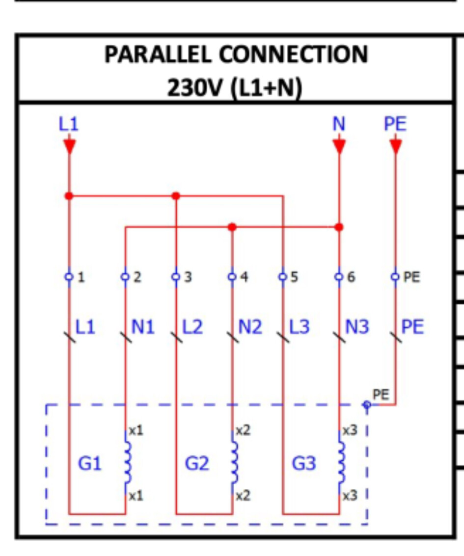

Normalerweise 3 Phasen (L1,L2,L3) 1xN und 1xPE
Wenn jetzt hier :squinting_face_with_tongue: 1 x Schukostecker angeschlossen wird dann würde das noch funktionieren. Schukostecker weiß aber nicht wo die Phase ist.
Damit würde das funktionieren
Jetzt kommt der Zweite Schukostecker und jetzt geht das nicht mehr! Es gibt nur 1x N ! Also 1 zu 1 Change ihn falsch herum eingesteckt wird!!!
1 Phasige gibt es mit Schuckostecker
Das ist doch schon einmal eine Erklärung mit der ich etwas anfangen kann. :slight_smile: So macht das auch total Sinn. Fauli hatte aber nun noch den Fall mit 3x230v ins Spiel gebracht. Hier hat man doch 3xL und 3xN plus einen Schutzleiter. Damit funktioniert sollte das dann aber funktionieren, oder?

und je nach dem wie viele Leiter ich habe, dementsprechend brauche ichz.B. Shelly`s.
und Wegen dem einem N- hier mache ich im Verteilerkasten eine Interne Verteilung um z.B. alle drei anzufahren.
Da ich nur ein N brauche.
