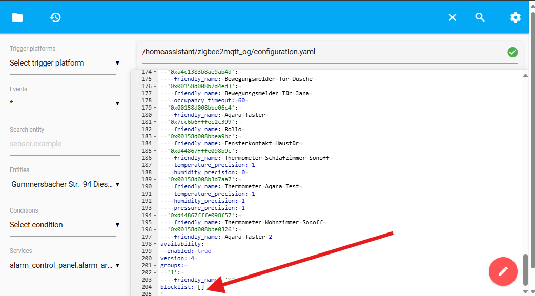

Ich hatte hier mal einen Eintrag, nach dem Löschen des Eintrags konnte das Gerät wieder angelernt werden.
Wie der Eintrag entstanden ist, weiß ich nicht evtl. habe ich mal hier versehentlich angeklickt.

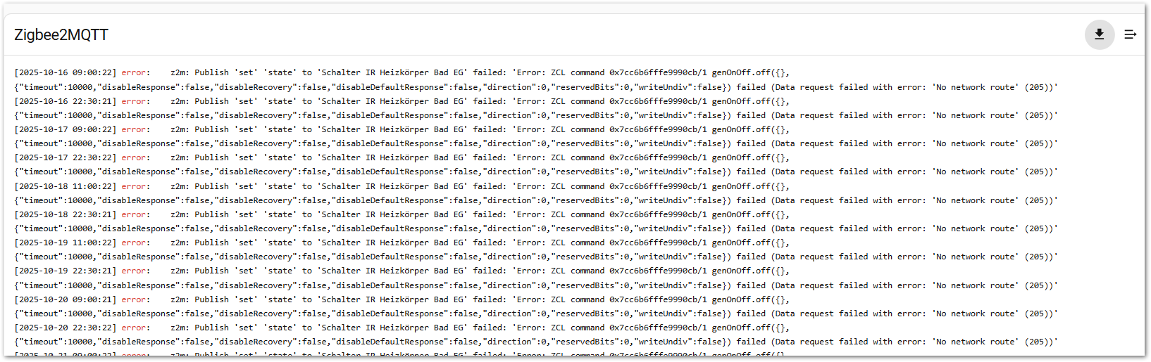

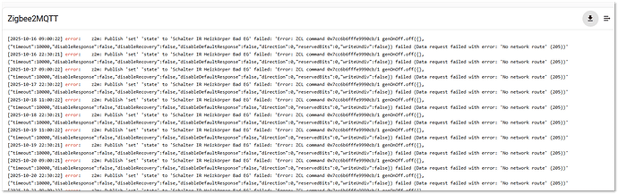

Hier das Protokol des Z2M Add Ons:
Leider lässt sich die LOG Datei hier nicht hochladen.
Da scheint was kaputt zu sein…

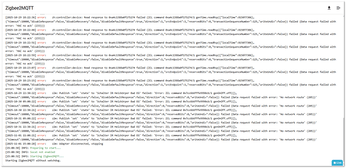

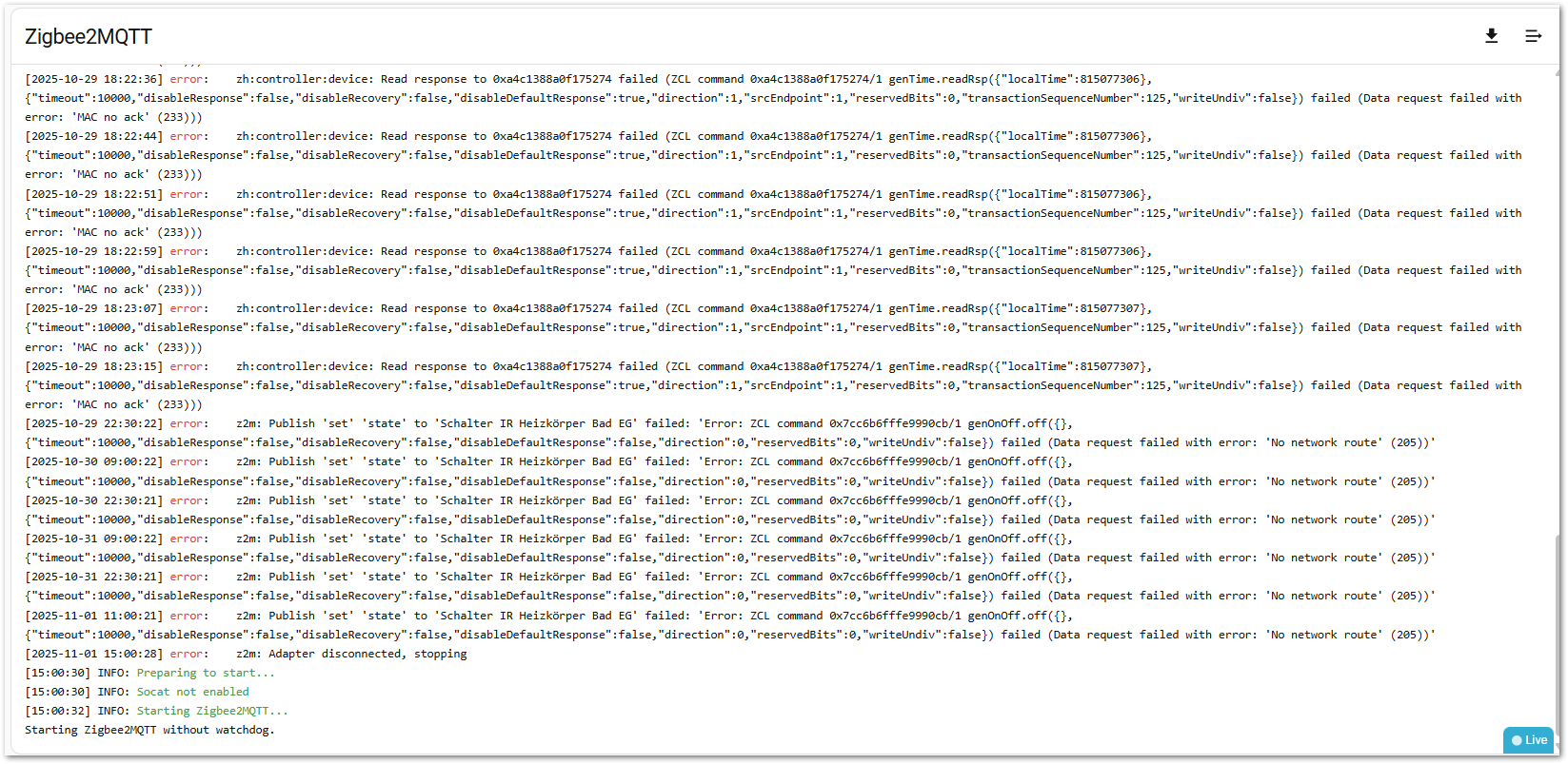

So sieht es im Log des MQTT aus:

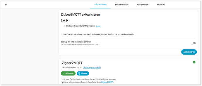

Ich weiss nicht ob es sich lohn jetzt ein Update zu machen

:fire: Der Koordinator (Sonoff ZBDongle-P) selbst ist abgestürzt und wurde vom System getrennt
→ „Adapter disconnected“ war der letzte Logeintrag vor deinem Neustart

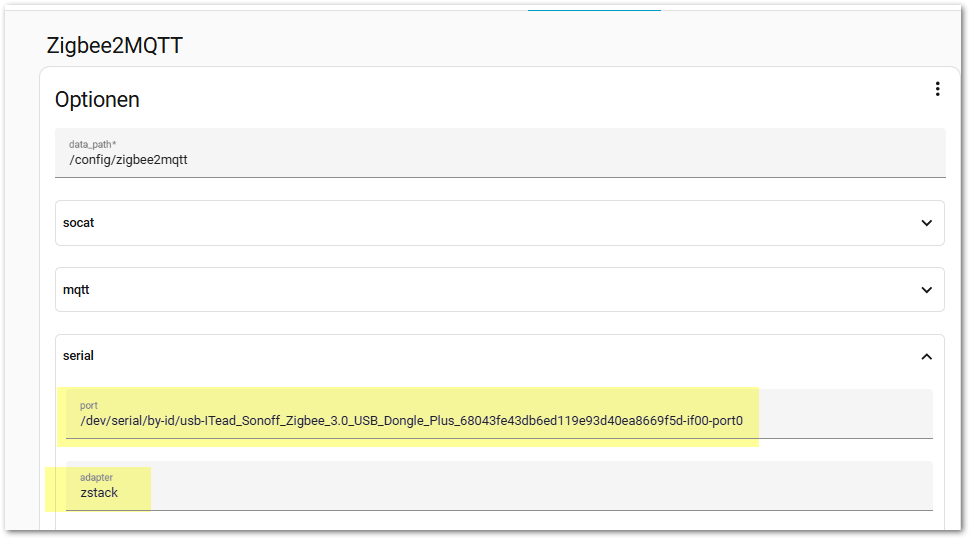

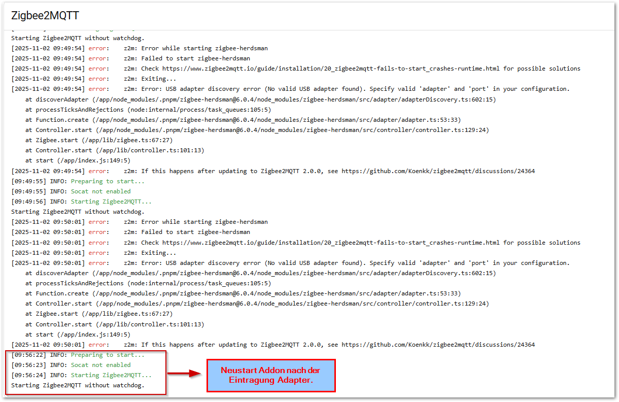

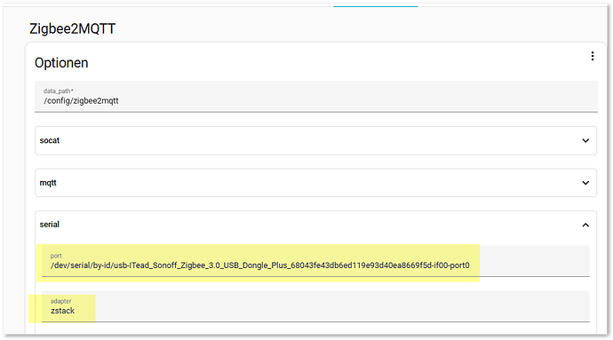

Das hat leider auch nicht geholfen, dann hat Chat GPT gesagt, ich soll den Adapter ergänzen:
:white_check_mark: Korrektur
Ändere deine Konfiguration zu:
serial:
  port: /dev/serial/by-id/usb-ITead_Sonoff_Zigbee_3.0_USB_Dongle_Plus_68043fe43db6ed119e93d40ea8669f5d-if00-port0
  adapter: zstack
:pushpin: Format exakt so schreiben – ohne zusätzliche Keys oder Quotes

Mein LOG sieht nun so aus und das Paaring ist immer noch nicht möglich.

:bullseye: Warum genau das bei dir passiert ist
Du hast die Router entfernt, während das Gerät „Heizkörper Bad“ bereits Fehler hatte:
No network route (205)
45df7312_zigbee2mqtt_2025-11-01…
Der Zigbee-Stick versuchte über Wochen vergeblich, dieses Gerät zu erreichen.
Das kann den Koordinator in einen Crash fahren → genau das ist passiert:
Adapter disconnected, stopping
Seitdem ist das Funknetz komplett tot.

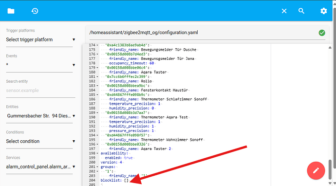

Zu Punkt 3 hier, ich habe keine Kachel Koordinator im Dashboard. Dort sind sämtliche Geräte vorhanden als Kacheln aber halt kein Koordinator.

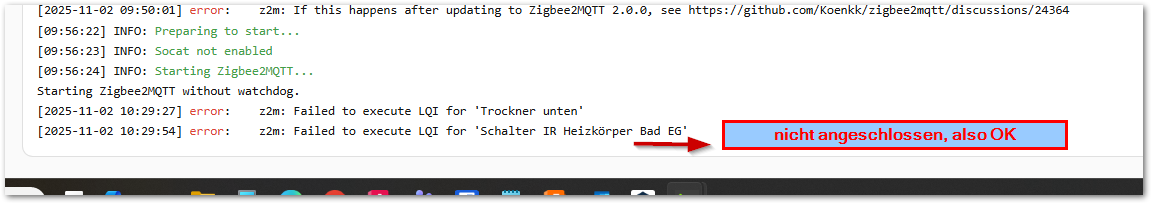

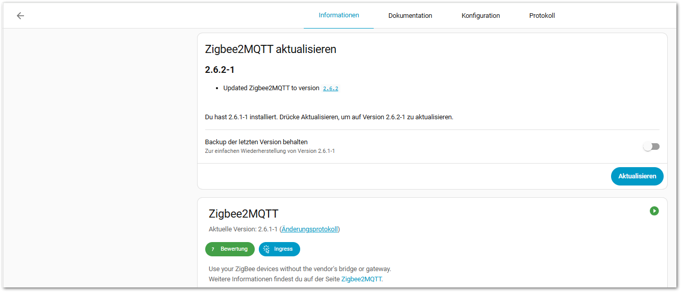

Habe jetzt Addon neu gestartet, nachdem in den Benachrichtigungen auf ein StartProblem hingewiesen wurde.
Jetzt sieht das LOG so aus:
Habe fortgesetzt. Leider läft ChatGPT nur irgendwie im Kreise und weist wieder auf die Dinge die bereits besprochen wurden. Wieder Port, ZHA blockiert den Dongle und was weiss ich.

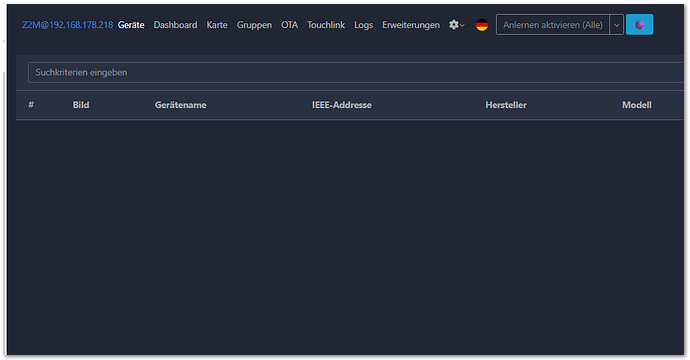

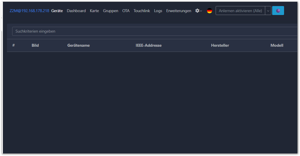

Edit 16.00:
Ich bin am Ende der Latein.
Ich sollte die Coordinator_backup.json Datei löschen, weil keine Ahnung was.
Danach Neustart und Addon legt sich eine neue Datei.
Was ChatGPT verschwiegen hat ist, dass dabei alle existierende Geräte gelöscht werden.
Das EInspielen der Datei zurück hat nix gebracht.
Also Status jetzt:

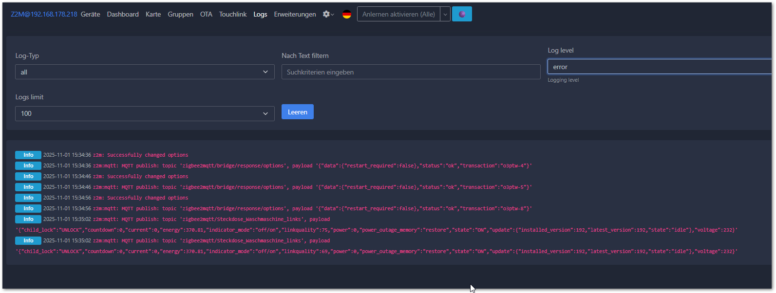

Protokol des Add Ons:
[2025-11-02 15:51:57] info: 	z2m: Zigbee: allowing new devices to join.
[2025-11-02 15:51:57] info: 	z2m:mqtt: MQTT publish: topic 'zigbee2mqtt/bridge/response/permit_join', payload '{"data":{"time":254},"status":"ok","transaction":"aicm4-1"}'
[2025-11-02 15:54:02] info: 	z2m: Zigbee: disabling joining new devices.
[2025-11-02 15:54:02] info: 	z2m:mqtt: MQTT publish: topic 'zigbee2mqtt/bridge/response/permit_join', payload '{"data":{"time":0},"status":"ok","transaction":"aicm4-2"}'
[2025-11-02 15:58:03] info: 	z2m:mqtt: MQTT publish: topic 'zigbee2mqtt/bridge/state', payload '{"state":"offline"}'
[2025-11-02 15:58:03] info: 	z2m: Disconnecting from MQTT server
[2025-11-02 15:58:03] info: 	z2m: Stopping zigbee-herdsman...
[2025-11-02 15:58:12] info: 	zh:controller: Wrote coordinator backup to '/config/zigbee2mqtt/coordinator_backup.json'
[2025-11-02 15:58:12] info: 	zh:zstack:znp: closing
[2025-11-02 15:58:12] info: 	zh:zstack:znp: Port closed
[2025-11-02 15:58:12] info: 	z2m: Stopped zigbee-herdsman
[2025-11-02 15:58:12] info: 	z2m: Stopped Zigbee2MQTT
[15:58:13] INFO: Preparing to start...
[15:58:14] INFO: Socat not enabled
[15:58:15] INFO: Starting Zigbee2MQTT...
Starting Zigbee2MQTT without watchdog.
[2025-11-02 15:58:19] info: 	z2m: Logging to console, file (filename: log.log)
[2025-11-02 15:58:20] info: 	z2m: Starting Zigbee2MQTT version 2.6.1 (commit #unknown)
[2025-11-02 15:58:20] info: 	z2m: Starting zigbee-herdsman (6.0.4)
[2025-11-02 15:58:20] info: 	zh:zstack:znp: Opening SerialPort with {"path":"/dev/serial/by-id/usb-ITead_Sonoff_Zigbee_3.0_USB_Dongle_Plus_68043fe43db6ed119e93d40ea8669f5d-if00-port0","baudRate":115200,"rtscts":false,"autoOpen":false}
[2025-11-02 15:58:20] info: 	zh:zstack:znp: Serialport opened
[2025-11-02 15:58:20] info: 	z2m: zigbee-herdsman started (resumed)
[2025-11-02 15:58:20] info: 	z2m: Coordinator firmware version: '{"meta":{"maintrel":1,"majorrel":2,"minorrel":7,"product":1,"revision":20210708,"transportrev":2},"type":"ZStack3x0"}'
[2025-11-02 15:58:20] info: 	z2m: Currently 0 devices are joined.
[2025-11-02 15:58:20] info: 	z2m: Connecting to MQTT server at mqtt://core-mosquitto:1883
[2025-11-02 15:58:21] info: 	z2m: Connected to MQTT server
[2025-11-02 15:58:21] info: 	z2m:mqtt: MQTT publish: topic 'zigbee2mqtt/bridge/state', payload '{"state":"online"}'
[2025-11-02 15:58:21] info: 	z2m: Started frontend on port 8099

Keine Geräte mehr vorhanden:
Und keine lassen sich neu anlernen.
Das Durcheienader ist nun vollkommen
