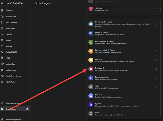

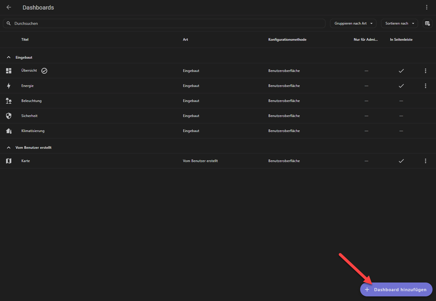

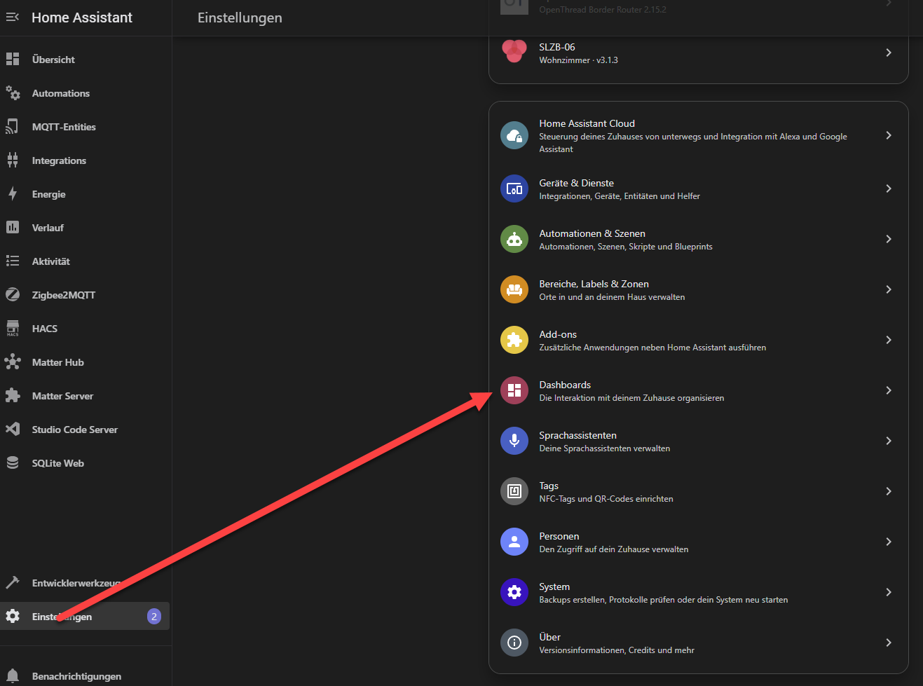

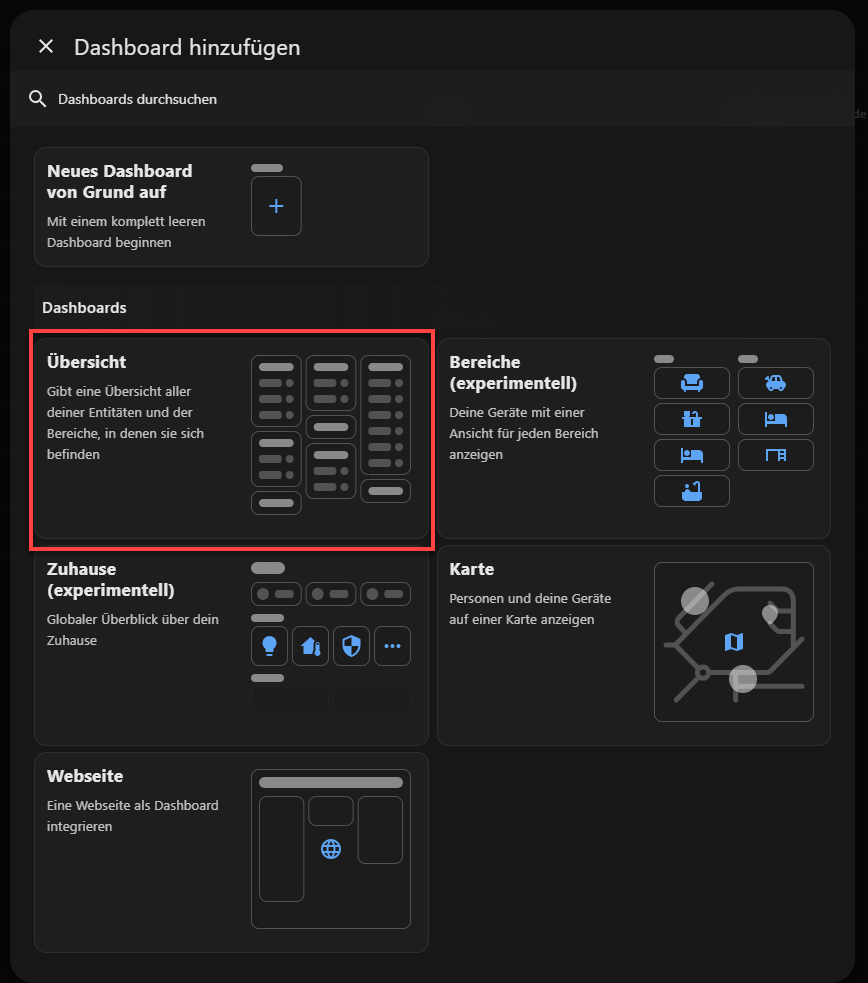

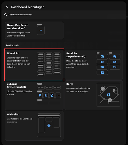

Ich hoffe ich verstehe dich richtig. Einstellungen - Dashboards - unten rechts auf Dashboard hinzufügen und in dem Fenster Übersicht auswählen.

So müsste es gehen

Leider nein. Hier wird ein neues Dashboard mit Namen Übersicht erstellt.Gerät und Entitäten keine vorhanden. Das Original Übersicht bleibt erhalten.
