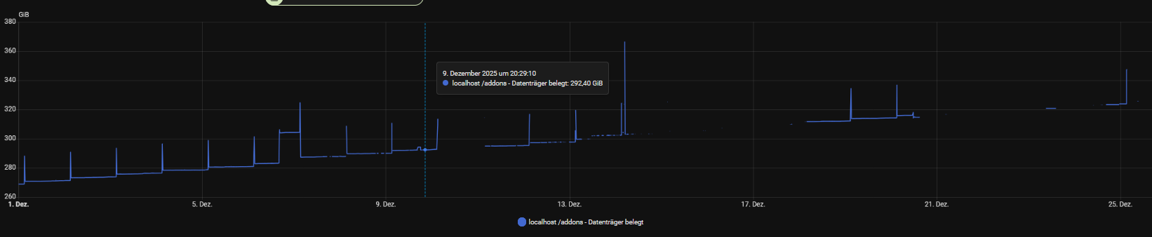

Schönes Video zum Monitoring und habe es auch schon einige Zeit so laufen, seit einigen Wochen spinnt meine Glances Integration allerdings und auch eine Neuinstallation sowohl vom Addon als auch von der Integration hat keine Abhilfe gebracht. Es läuft ein paar Minuten und dann gehen alle Sensoren auf “nicht verfügbar”. Ich kann dann die Integration neu laden, dann geht es wieder ein paar Minuten, aber das ist ja kein Monitoring :D. Hier mal ein Bild, wie sich das seit dem letzten Update entwickelt hat:
Man sieht da deutlich die immer mehr werdenden Lücken.
Ist das nur bei mir oder ist das bei Euch auch so? Wenn es nur hier bei mir lokal ist, wovon ich ausgehe, ist da noch was zu retten oder muss ich auf Glances verzichten?

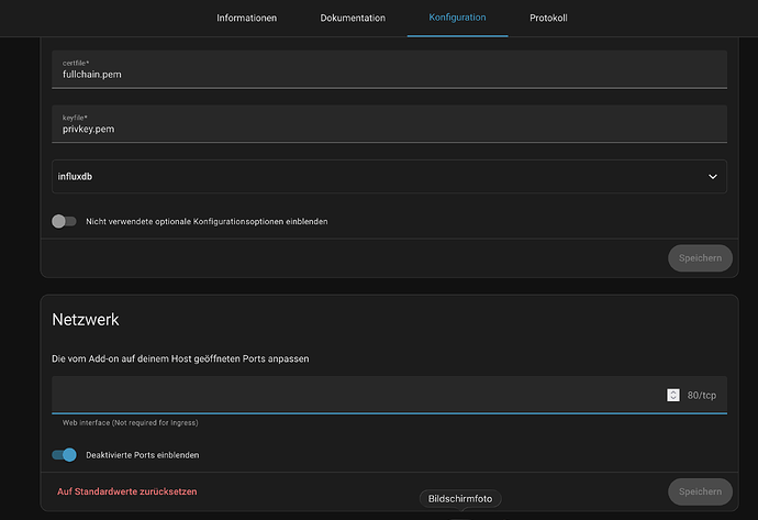

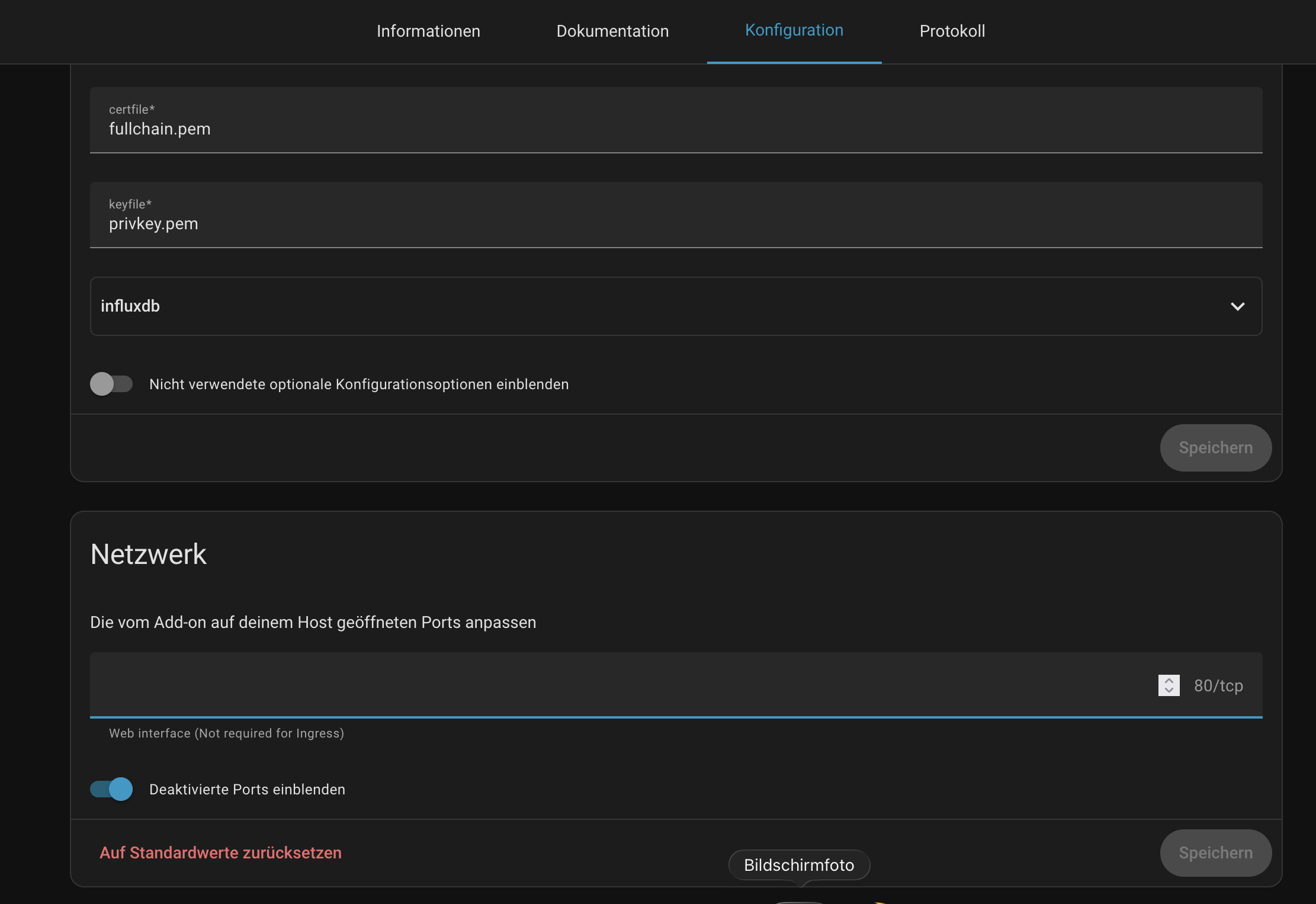

Was mir aufgefallen ist: Der Standard Port in der Integration ist 61208, aber in Glances 61209, wo kann ich den denn ändern?
Kann ich dir leider nicht sagen da ich Glances nur mal getestet habe. Mir reicht aber die Integration System Monitor
Versuch mal in der Glance Integration einen neuen Eintrag zu erstellen und ändere dabei den Port auf 61209
Schade, naja vielleicht kann mir ja noch jemand auf die Sprünge helfen. Es hat ja bis vor 2 Wochen noch funktioniert und seit dem habe ich eigentlich nur Updates gemacht.
Das habe ich ja schon gemacht, mit Port 61208 läuft es ja gar nicht, deswegen wundert es mich das der da als Standard angegeben ist, aber ist ja im Video genauso ^^
Es gibt ja noch die Möglichkeit im Addon selbst einen anderen Port zu verwenden.
Was ja eigentlich nicht nötig ist wenn es als Addon direkt in HA läuft.

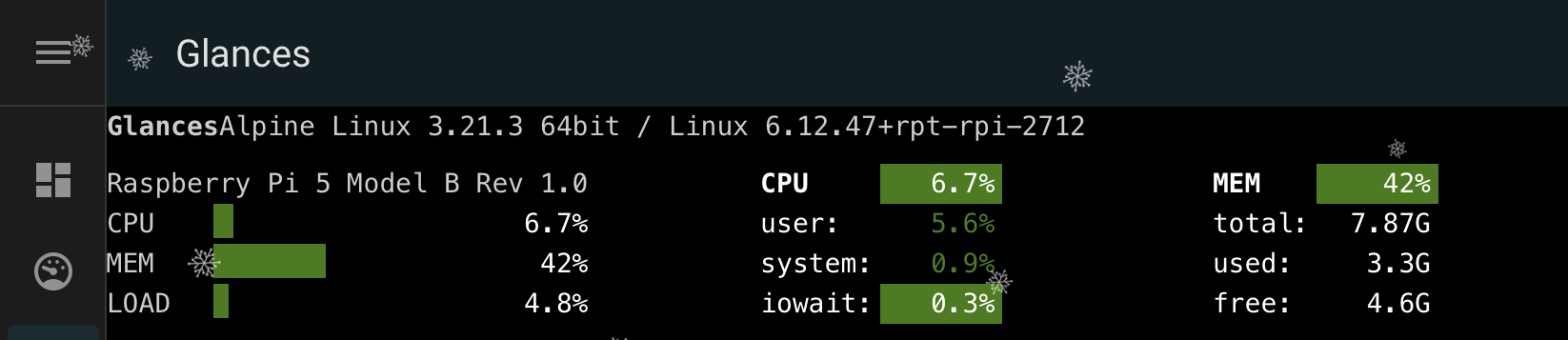

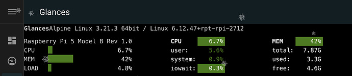

Habe es mir testweise noch mal installiert und werde berichten wie es sich verhält.
Bis jetzt ohne Probleme bei mir. Lasse es weiter laufen.
Danke für deine Mühen, bei mir bricht es ja schon nach einer Minute ab und in den Logs kann ich nichts finden, Neustart des Systems hat auch nicht gebracht. Sehr mystisch das Ganze.
