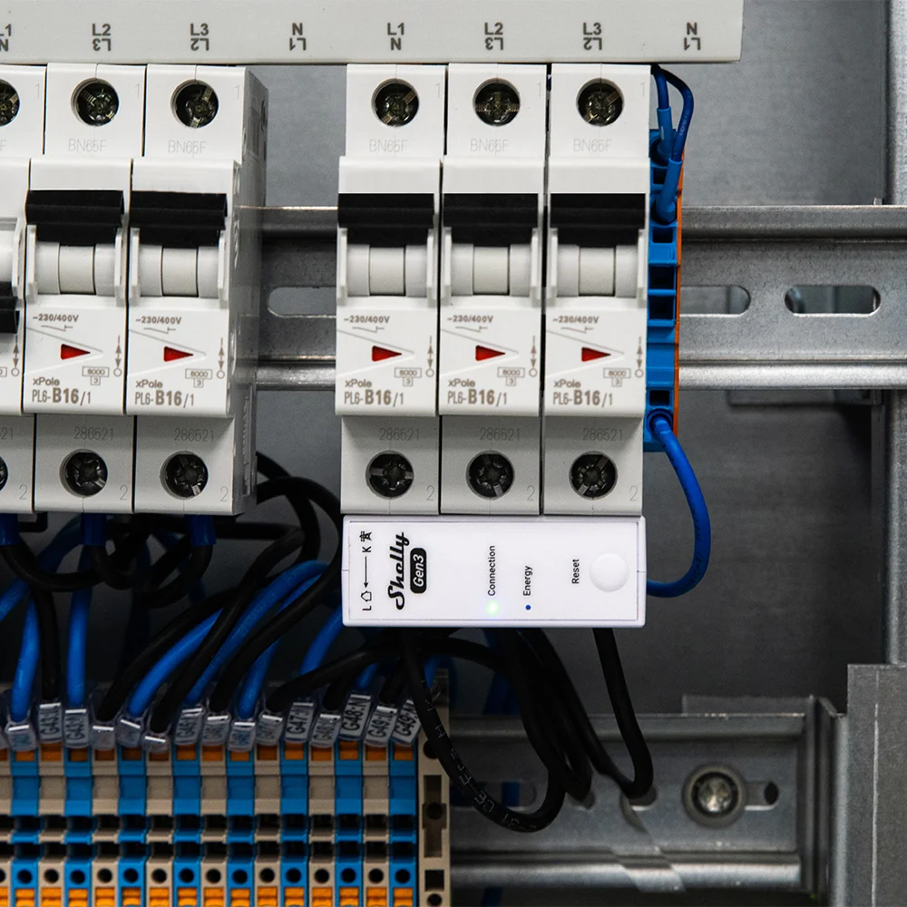

Ja kann man ganz einfach mit einem Shelly 3M-63T
Der wird einfach an deinen 3Ph LS unterhalb moniert und jede Phase geht durch den Shely. Damit kannst du jede Phase einzeln messen auch noch.

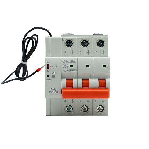

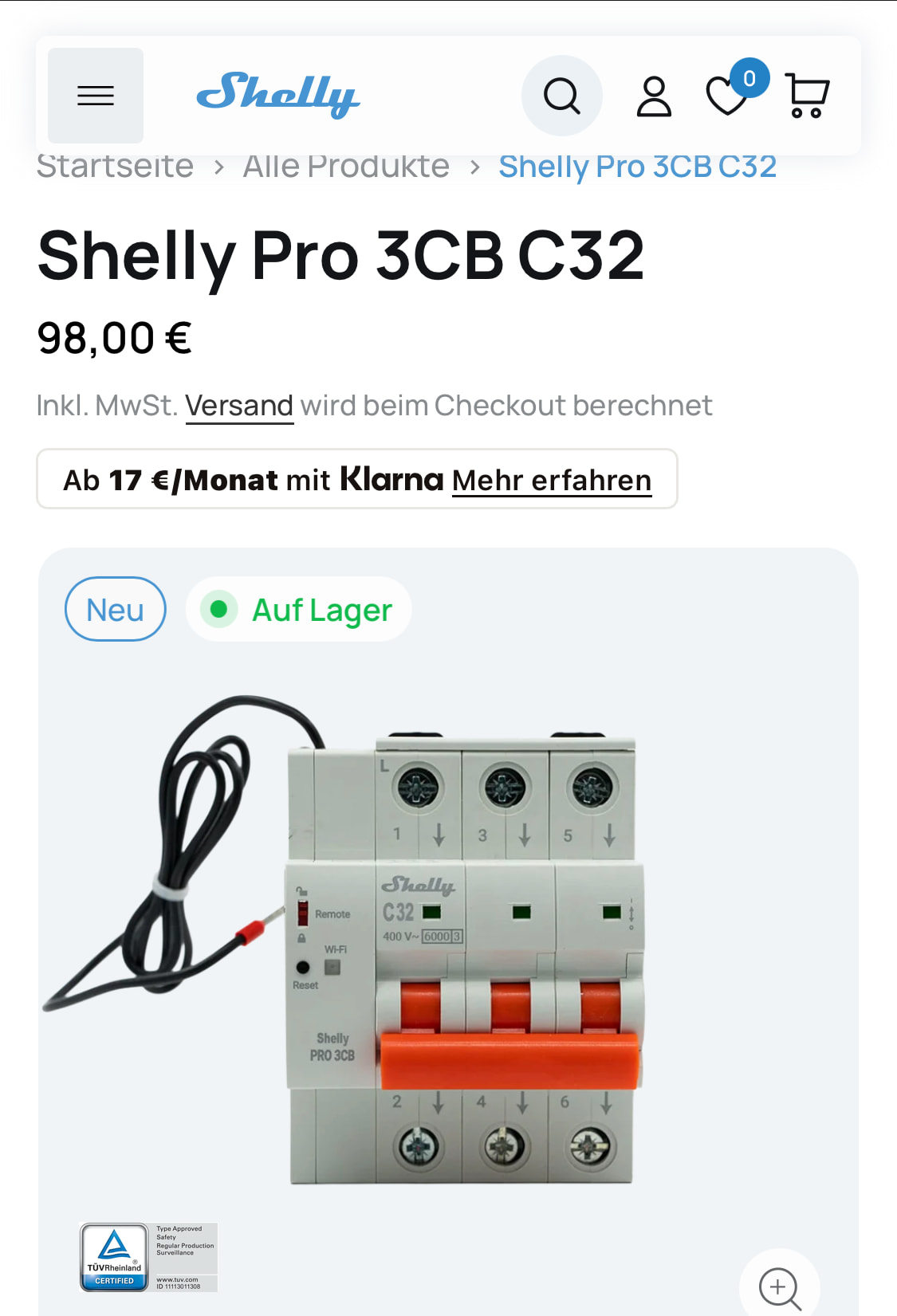

Ja müsste genau so passen, ist halt mit 32A aber die 67A brauchst du ja nicht. Es gibt den auch als 3Ph mit 16A der auch für deinen Einsatz reichen würde.

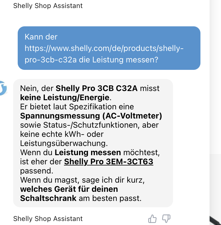

Nein :hugs: der Pro 3CB C32 hat keine Leisungsmessung
Nachtrag:
danke also würde der Shelly 3EM-63T Gen3 als auch der PRO 3CB C32A gehen
