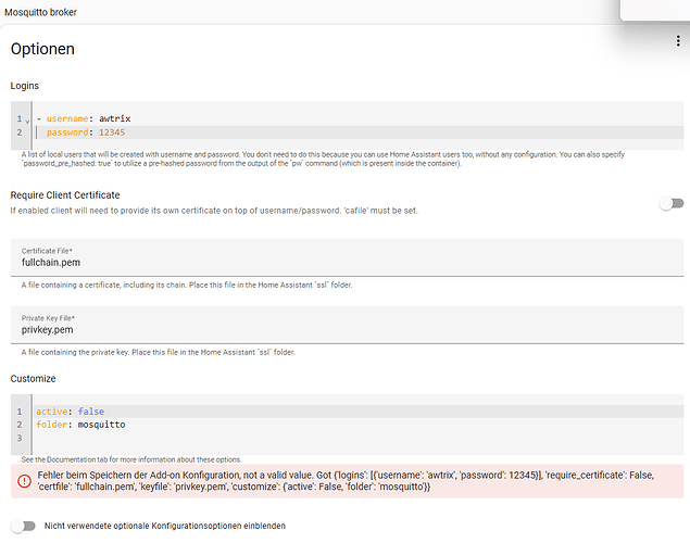

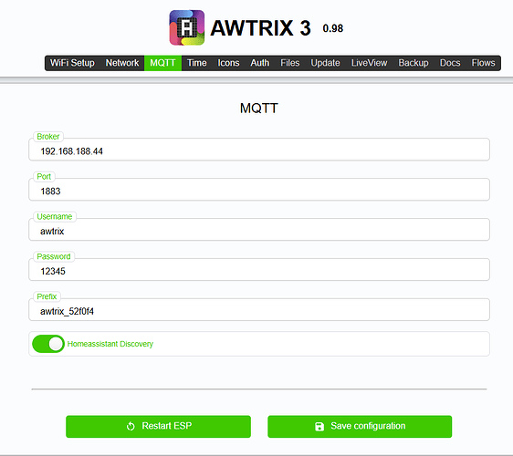

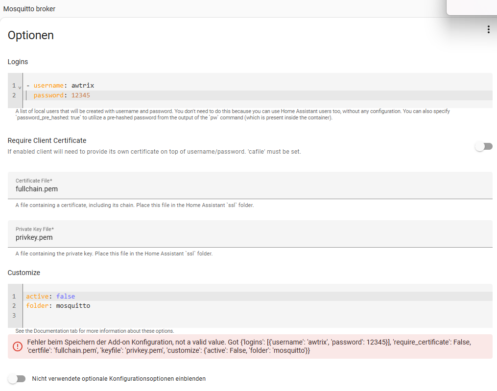

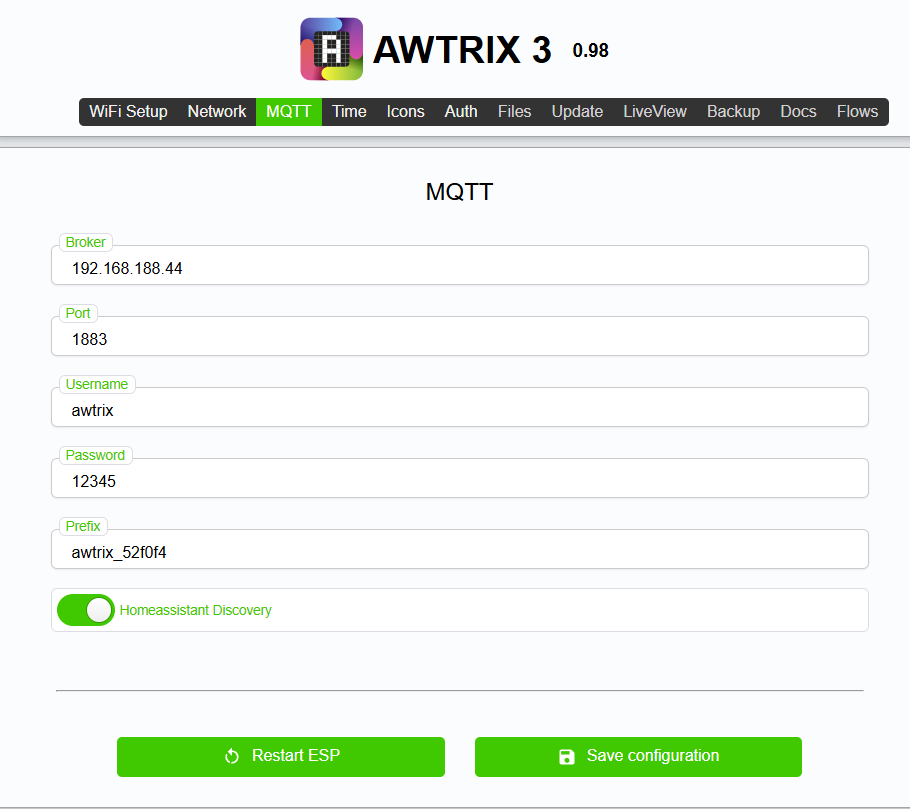

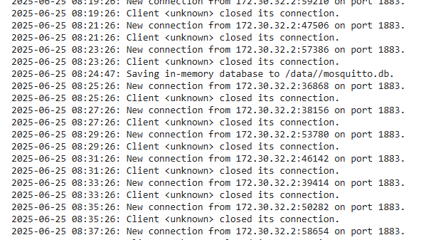

Hallo. Ich möchte mein neues „Ulanzi TC001 Pixel-Display“ mit meinem HA verbinden. Mein HA läuft auf einer Synology-NAS mit dem „Vitual Machine Manager“ seit ca.6 Monaten. Ich bin also kein ganz blutiger Anfänger mehr. In meinem HA laufen bisher 59 Zigbee-Geräte mit dem MQTT-Broker und Z2MqTT völlig problemlos. Das Ulanzi habe ich mit Awtrix geflasht, und es ist im Netzwerk erreichbar (Einstellungen siehe Bild 1). Seit ein paar Tagen versuche ich, das Gerät erfolglos mit MQTT zu verbinden, aber ich finde keine Lösung. Ich weiss leider nicht mehr genau, was ich schon alles probiert habe. Für MQTT habe ich noch nie einen Benutzer angelegt. Wenn ich versuche, im Mosquitto Broker einen neuen Benutzer anzulegen, bekomme ich eine Fehlermeldung (siehe Bild 2). Im Protokoll vom Broker bekomme ich fortlaufend die selbe Fehlermeldung (siehe Bild 3). Ich habe auch einen Benutzer atwrix in den Einstellungen im HA in den Personen erfasst. Alles erfolglos, ich finde den Fehler nicht. Ich hoffe, dass ich mich einigermasssen verständlich ausgedrückt habe und würde mich über fachkundige Hilfe freuen.

Ich habe die Benutzer geändert, und die Passwörter vielfach abgeändert. In der Benutzerverwaltung von HA. In der Konfiguration von MQTT kann ich ja gar keinen Benutzer anlegen (siehe Bild 2)
Der Benutzer wird für den MQTT Broker in HA als Person angelegt. In der Konfiguration von MQTT geht das nicht. Das hast du also korrekt gemacht.

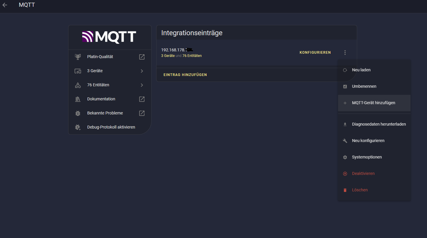

Aber wo hast du Einstellungen aus Bild 2?
Bei mir sieht das so aus:

Benutzer in HA muss IMHO nicht angelegt werden. Nur bei Bild 2 ein vernünftiges PW vergeben werden (Buchstaben + Zahlen).
Und das dann in die Konfig von Awtrix.
Edit: und in Bild 3, das sind keine Fehlermeldungen. Diese Meldungen sind normal.

Ein Schuss ins Blaue: die in Bild 1 in der Ulanzi Clock bzw. Awtrix eingetragene IP-Adresse ist die korrekte Adresse deines MQTT-Servers? Nicht dass dort die Adresse der Ulanzi selbst steht…
Nach einem kompletten Neustart (Virtuelle Maschine und NAS) funktioniert es nun. Mit einem Benutzer awtrix und dem Passwort 12345 im HA und im Pixel-Display. Ohne Benutzer im MQTT-Broker. Die Fehlermeldungen wie in Bild 3 sind allerdings immer noch vorhanden. Danke für eure Hilfe.
Dazu hatte ich auch schon was geschrieben:
Diese Meldungen waren vor Ulanzi nicht da und stören meinen Seelenfrieden. Aber ich will Dir mal glauben. Und ich weiss, wo dein Haus steht, falls mein HA plötzlich abraucht :wink:
Wenn du nicht mir glaubst, dann vielleicht frenck :wink:
