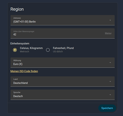

Was hast du denn in deinen Einstellungen aktuell aktiviert?
Einstellungen > System > Zuhause-Informationen

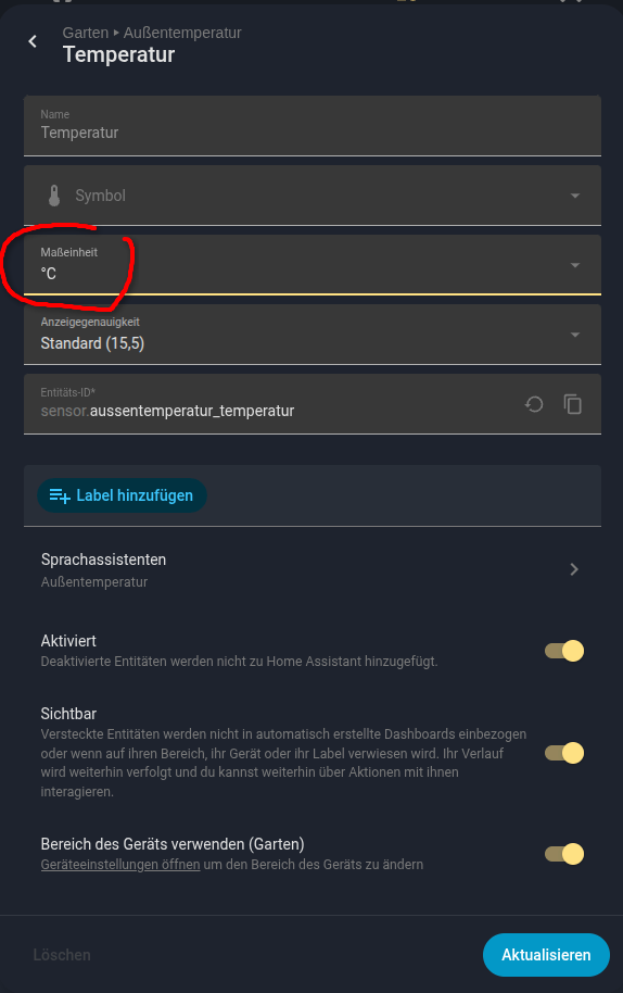

Wenn du dort schon Celsius schon eingestellt hast und die Entitäten trotzdem Fahrenheit ausgeben, kannst du die Entitäten eigentlich auch direkt bearbeiten.
Einstellungen > Geräte&Dienst > Entitäten
Einer der beiden Wege sollte funktionieren. Wenn nicht bliebe noch die Möglichkeit passende Template Helfer zu erstellen.
Oh, vielen Dank. Das war der Fehler. Ich habe noch Fahrenheit eingestellt. Jetzt geht es.
Danke dir für die schnelle Hilfe.
