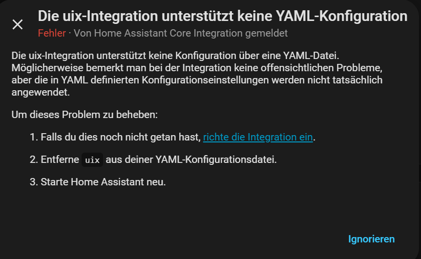

  • habe zwar Card-Mod aus dem HACS entfernt, aber in der configuration.yaml hatte ich noch einen Eintrag der das installieren von UIX in den Geräten verhindert hat
frontend:
  extra_module_url:
    - /config/www/community/lovelace-card-mod/card-mod.js
  • das Gerät UIX hatte ich natürlich vergessen zu installieren

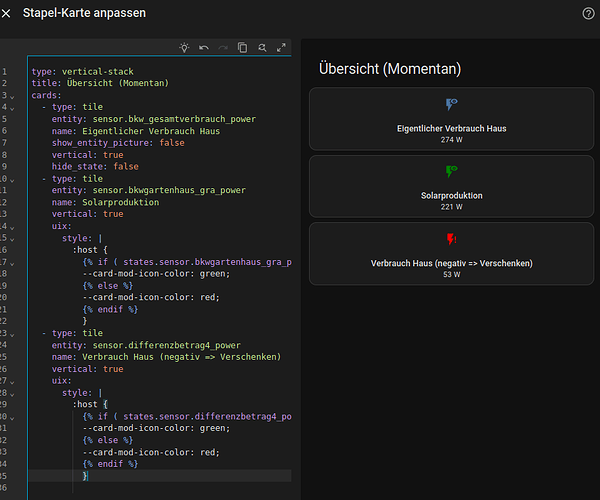

  • und das umstellen von einer Karte funktioniert noch nicht (keine Einfärbung), muss also noch mal in die Hilfe
type: vertical-stack
title: Übersicht (Momentan)
cards:
  - type: tile
    entity: sensor.bkw_gesamtverbrauch_power
    name: Eigentlicher Verbrauch Haus
    show_entity_picture: false
    vertical: true
    hide_state: false
  - type: tile
    entity: sensor.bkwgartenhaus_gra_power
    vertical: true
    uix:
      style: |
        :host {
          {% if ( states.sensor.bkwgartenhaus_gra_power.state | float(0) > 1) %}
          --uix-icon: green;
          {% else %}
          --uix-icon: red;
          {% endif %}
  - type: tile
    entity: sensor.differenzbetrag4_power
    name: Verbrauch Haus (negativ => Verschenken)
    vertical: true
    uix:
      style: |
        :host {
          {% if ( states.sensor.differenzbetrag4_power.state | float(0) < 1) %}
          --uix-icon: green;
          {% else %}
          --uix-icon: red;
          {% endif %}

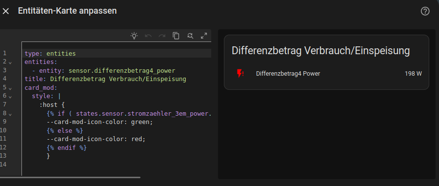

  • lustiger Weise zeigt eine alte Karte noch mit altem Code noch die Einfärbung in rot an
type: entities
entities:
  - entity: sensor.differenzbetrag4_power
title: Differenzbetrag Verbrauch/Einspeisung
card_mod:
  style: |
    :host {
      {% if ( states.sensor.stromzaehler_3em_power.state | float < 0 ) %}
      --card-mod-icon-color: green;
      {% else %}
      --card-mod-icon-color: red;
      {% endif %}

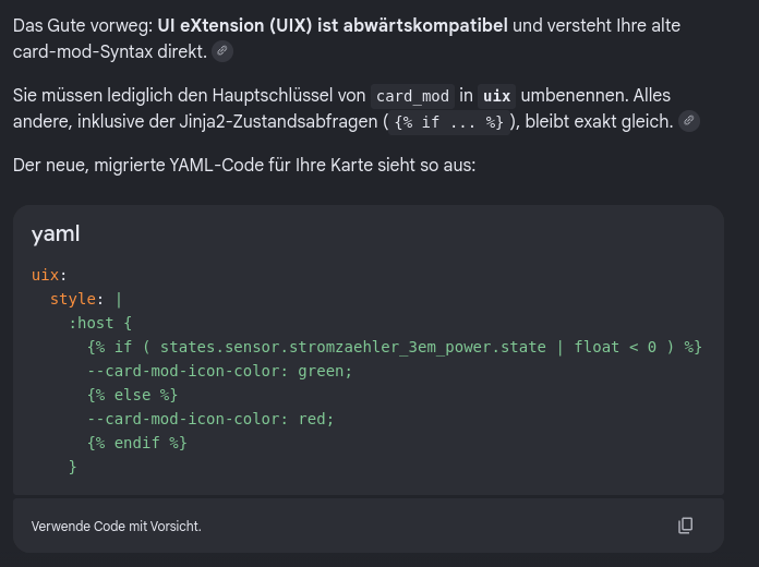

Frage an Claude:
könnte man das gesamte dashboard in einem editor erfassen und card_mod gegen uix durch suchen/ersetzen austauschen?
Antwort:
Web durchsucht
Ja, im Prinzip geht das – aber nicht mit einem einzigen Suchbegriff. Grund dafür sind zwei unterschiedliche Schreibweisen im Card-Mod-Ökosystem:
Karten-Config (Unterstrich):
card_mod:uix:
Theme-Keys (Bindestrich): card-mod-theme muss den gleichen Wert haben wie der Theme-Name, ebenso gilt das für <any variable>-yaml, außerdem gibt es Varianten wie card-mod-<type> und card-mod-<type>-yaml (root, card, dialog etc.) GitHubGitHub
Für ein sauberes Suchen/Ersetzen in einem Editor brauchst du also mindestens zwei Durchgänge:
  1. card_mod:uix: (Karten-Konfiguration)
  2. card-mod-uix- (Theme-Variablen wie card-mod-theme, card-mod-root-yaml, card-mod-dialog usw.)

  • Kompatibilität: UIX unterstützt zwar alle Card-Mod-Keys als Fallback, das Ersetzen ist also nicht zwingend nötig, aber sauberer für die Zukunft. Lf
Da nichts an das Netzwerk-Setup mit pypi.org/npmjs.com gebunden ist, kannst du das komplett offline im Editor machen – kein Bash-Skript nötig, wenn dir Suchen/Ersetzen im Editor reicht.

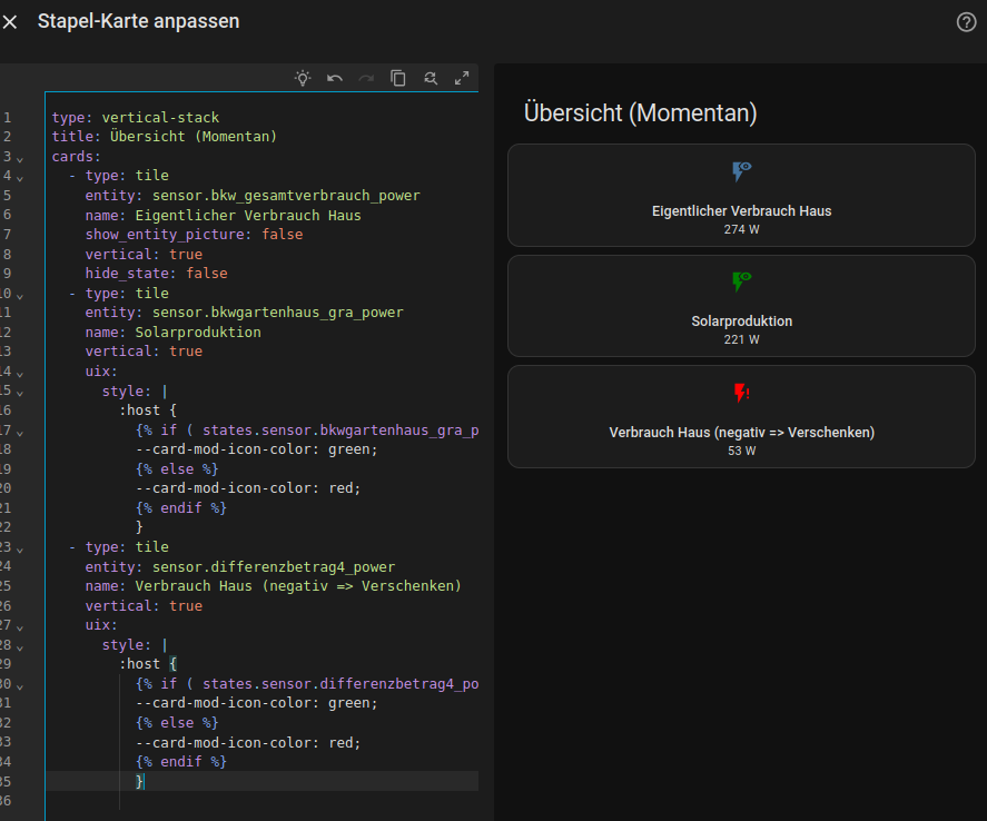

und damit geht dann auch wieder diese Karte (Fehler war gestern anscheinen das nicht aktivieren des Dienstes in den Geräten und natürlich der versuch in den „style“ das --card-mod-icon-color umzubenennen
=> also geht das anscheinend sehr flott
