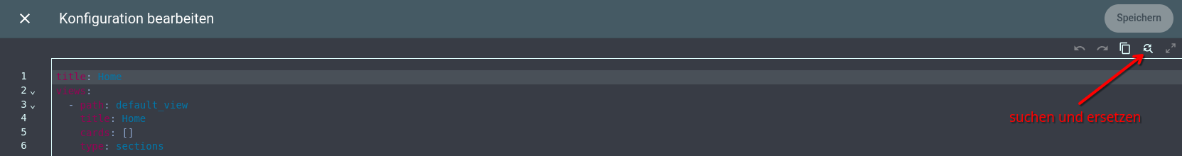

Hi, habe am Wochenende auch den Umstieg auf uix vollzogen. War ja ziemlich simple. Der Weg wurde ja jetzt schon öfter beschrieben. Ihr braucht übrigens nicht mit Notepad++ oder so arbeiten, ihr könnt die Funktion „Strg+F“ auch im RAW-Konfigurationseditor nutzen und so leicht alle card_mod Einträge gegen uix austauschen.

Oder ihr geht auf Dashboard bearbeiten → RAW-Konfigurationseditor → Suchen und Ersetzen – fertig.
Super. Das kannte ich noch gar nicht.

Mit „suchen und ersetzen“ muss man jedoch zwei Durchläufe machen:
„card_mod“ ersetzen durch „uix“
„-card-mod-“ ersetzen durch „-uix-“
