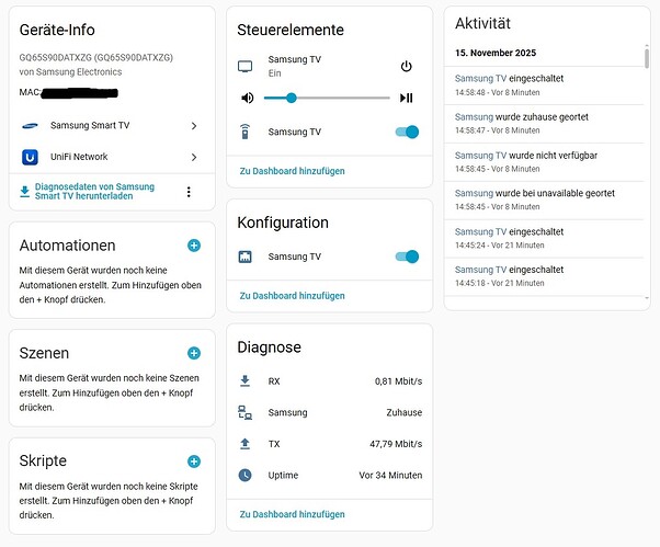

Ich möchte in HA den Netzwerktraffic anzeigen können. Es ist zwar möglich über die Unifi Integration den Internettraffic anzeigen zu lassen, aber den lokalen Traffic anzeigen zu lassen, scheint nicht vorgesehen zu sein.
Das ist für mich irgendwie schwer zu glauben. Grundsätzlich ist ja alles vorhanden. In der Unifi Oberfläche ist jedenfalls der Traffic des entsprechenden Portsvorhanden. Internetstreaming über meinen SamsungTV wird in HA angezeigt, der Traffic meiner Netzwerkkamera Richtung NVR nicht. Jedenfalls so lange nicht, bis ich mobil über das Handy darauf zugreife. Wenn ich über die Cloud auf die Kamera zugreife, dann wird (Internet)Traffic angezeigt.

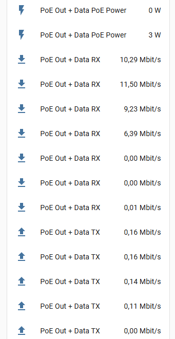

Ich habe inzwischen herausgefunden, das man in der Integration am Switch-Port selbst die Geschwindigkeit ablesen kann. Dort steht zwar nicht mit welchem Gerät der Port verbunden ist und die Zuordnung hätte ich mir zumindest mit Portnummer gewünscht, aber das ist ja korrigieren.
Also den passenden Wert habe ich, jetzt muss der noch irgendwie dem Gerät zugeordnet werden, damit dann auch der lokale Traffic angezeigt wird. Das so etwas geht, hatte ich schon einmal gelesen, das werde ich wohl irgendwie hinbekommen. :grinning:

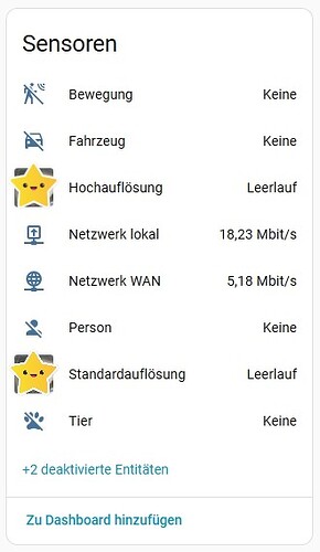

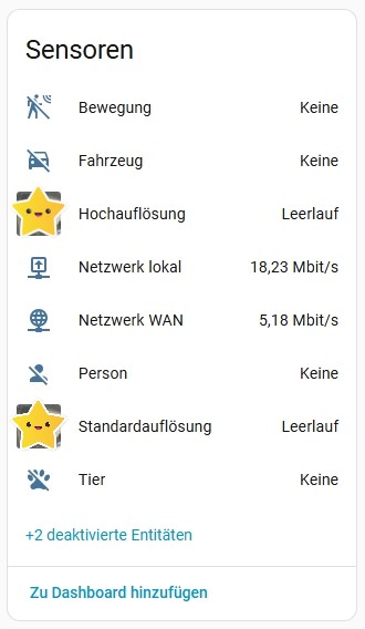

Lösung: Zwei template Sensoren erstellen. Der erste Sensor kopiert den Traffic-Wert des entsprechenden Netzwerk Port(Ubiquiti), an dem die Cam hängt und wird der Camera zugordnet. Dieser Wert taucht dann unter Sensoren in der Cam auf.
Der zweite Wert, der ausschließlich den Internet traffic anzeigt, steht unter Diagnose. Das ist für die gewünschte Gegenüberstellung zu unübersichtlich. Also das gleiche Spiel noch einmal und einen Template Sensor erstellen, der den Wert Traffic Wert aus der Diagnose kopiert und dann der gleichen Cam zugeordnet wird.
Nun tauchen beide Werte untereinander bei den Sensoren auf und bieten die Übersicht, die ich haben wollte. Das Übertragen auf andere Geräte, bei denen es mir wichtig ist, ist einfache Fleißarbeit.
