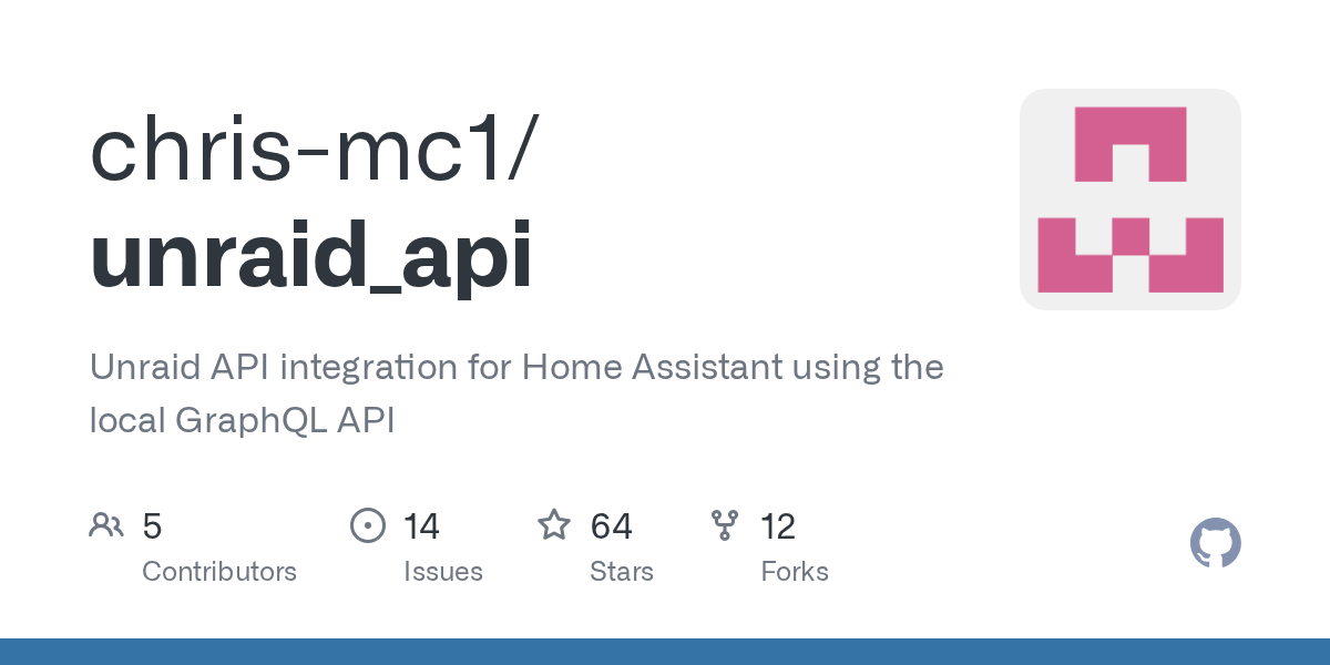

Auf die schnelle hab ich grad das gefunden:
Vielleicht geht’s damit besser.

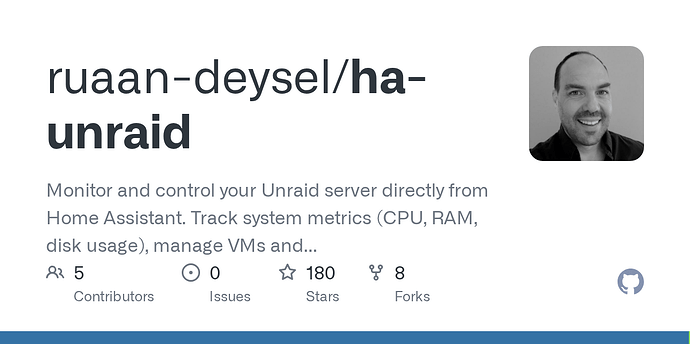

Für den Tiny musste ich zusätzlich den Dienst Unraid aus den vorherigen Post GitHub - ruaan-deysel/ha-unraid: Monitor and control your Unraid server directly from Home Assistant. Track system metrics (CPU, RAM, disk usage), manage VMs and Docker containers, monitor UPS status, and receive real-time alerts. Features automated discovery and an easy-to-use interface for seamless integration with your smart home. · GitHub installieren, da funktioniert nur der Tiny. Hier hat der Tower folgende Fehlermeldung “Einrichtungsfehler, wird erneut versucht: API error: HTTP error 400: Bad Request“

Das habe ich tatsächlich schon in gebracht, das ist der Dienst der bei meinem Tower, aber nicht bei meinem Tiny funktioniert. Da habe ich oben den falschen Link eingefügt

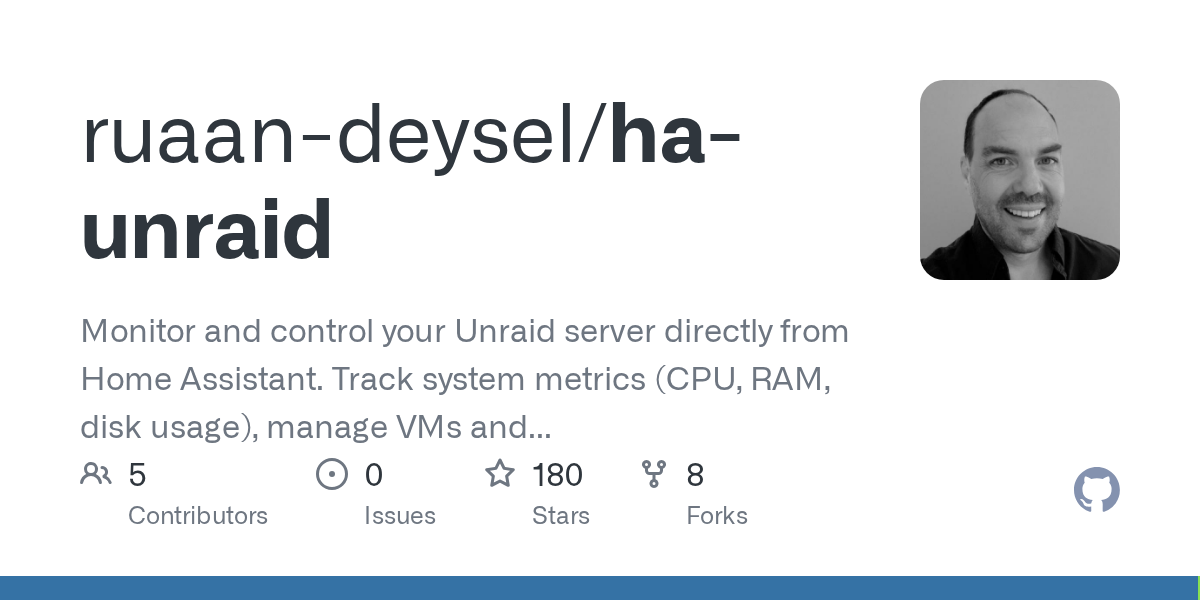

Ich hab es gerade mit GitHub - ruaan-deysel/ha-unraid: Monitor and control your Unraid server directly from Home Assistant. Track system metrics (CPU, RAM, disk usage), manage VMs and Docker containers, monitor UPS status, and receive real-time alerts. Features automated discovery and an easy-to-use interface for seamless integration with your smart home. · GitHub bei mir getestet, funktioniert.
Bei einem kleinen Tiny Unraid Server funktioniert das auch Problem los, aber bei meinem Tower nicht, da kommt wie beschrieben die folgende Meldung
