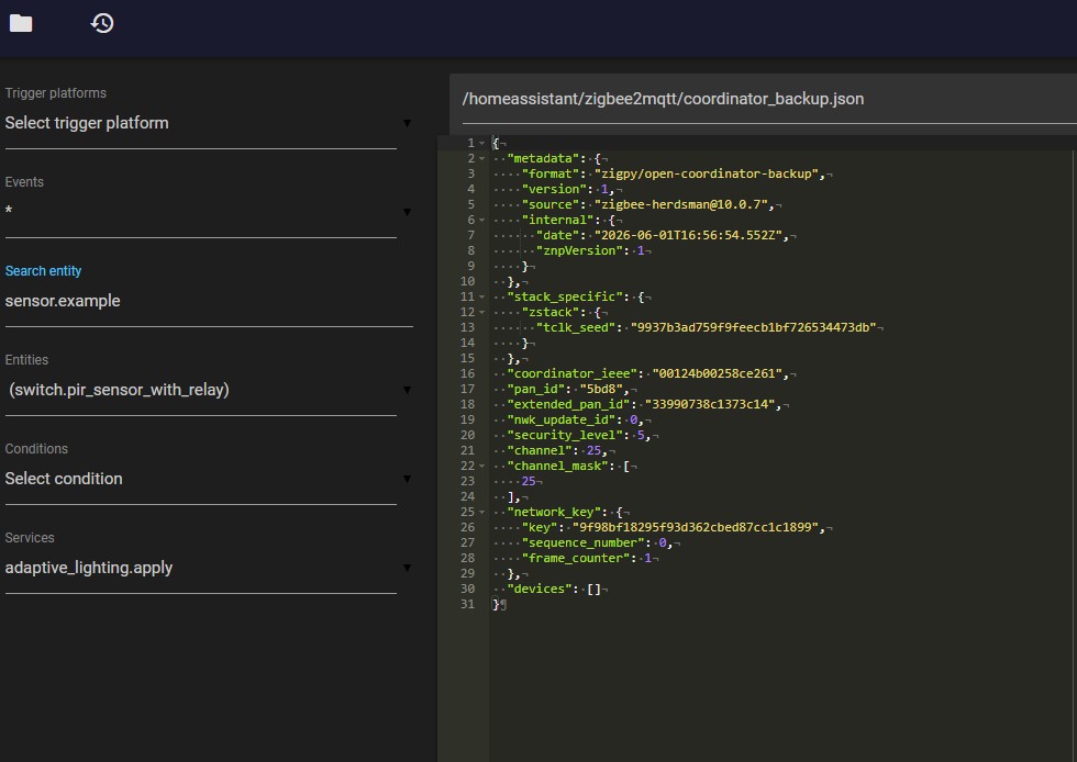

Allerdings wurden bisher keine weiteren Geräte gefunden. Meine coordinator_backup.json ist ja aber auch leer bzw. enthält nur noch die vier Geräte von gestern.

Upadte: Mit der coordinator_backup.json hat Z2M nicht mehr gestratet, war wieder beim Anfangsfehler. Also nochmals Zigbee neu geflasht und in der Zeit die Antenne entfernt. Darauf ging Z2M wieder, aber ohne Geräte. Auch die coordinator_backup.json ist jetzt wieder leer. aber vielelciht kommen ja jetzt die Geräte wieder.

Mit Antenne ab, startet es wieder, aber löscht auch meine Geräte aus der coordinator_backup.json.
