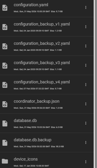

was ich noch fand, ich habe 4 configuration_backup in meinen Z2M ordner? ist das normal?
Viele Grüße
Wieviel Geräte hast du den? Ist Neuanlernen eine Option?
Backups sind immer gut! Das interessanteste scheint die V4 zu sein , die anderen sind ja teilweise über 1 Jahr alt!
Hast du mal versucht ein Backup einzuspielen?
Vorher idealerweise den kompletten Ordner (/config/zigbee2mqtt) zur Sicherheit erst mal weg kopieren!

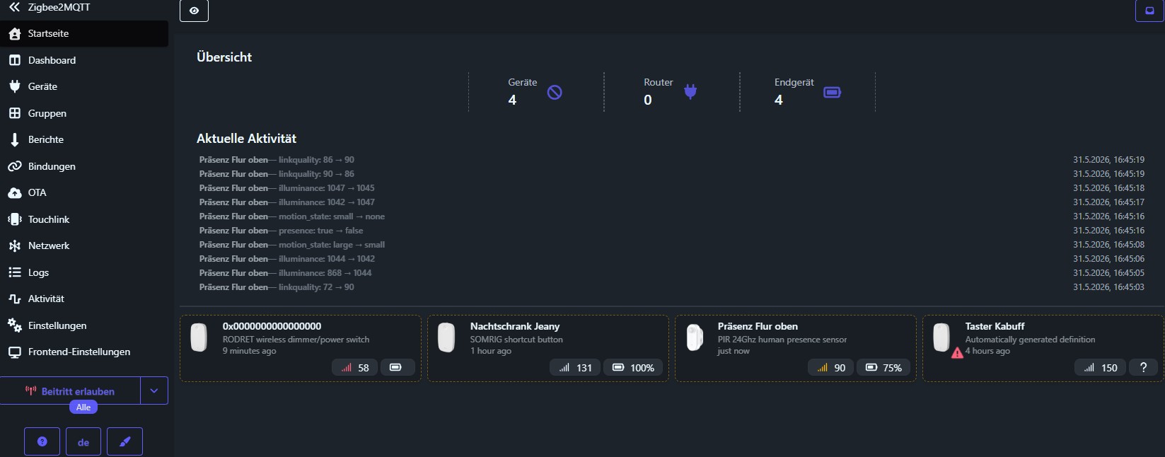

Was passiert wenn du ein Zigbee Gerät neu startest oder einfach bedienst. Also am Zigbeegerät selbst eine Aktion startest?
die Geräte die drin sind, fuktionieren, außer der eine Taster (Kabuff)
Da bin ich auf anlernen gegangen und habe ihn nochmals bedient, da hat er dann links den neuen angelernt.
der funktioniert jetzt aber auch.
Sonst versuchte ich noch Lampen und Steckdosen, aber nicht im Anlernmodus. da tut sich leider gar nichts.
Aufgefallen war mir noch, das meine coordinator_backup.json praktisch auch leer ist. Nur noch 4 Einträge. hatte die vor kurzen erst gesichert und daher mal meine alte hochgeladen. im Anschluss Z2M neu gestartet - kein erfolg.
Also habe ich jetzt doch mein Backup von gestern morgen eingespielt - hat aber leider auch nichts gebracht

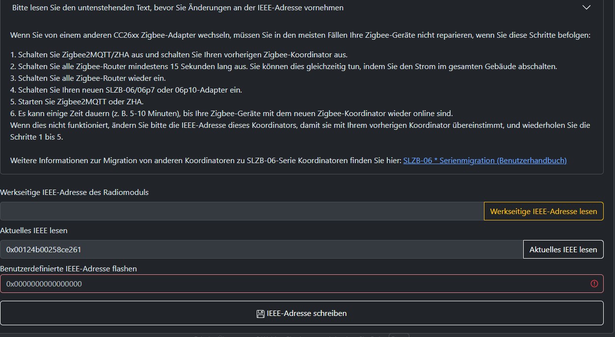

Ja, er meint die IEEE-Adresse !
Hast du die den mal getauscht?
Bist du auf den SLZB-06 „umgezogen“ oder hast du darauf alles eingerichtet?

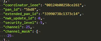

Die „IeeeAddress“ findest du in der coordinator_backup.yaml als
"coordinator_ieee": "10525b0231e831eb",
aber dein Backup ist von heute früh? Das wird wohl zu neu sein!?
Vergleiche die mal mit der die im Webinterface deines SLZB unter „Z2M und ZHA (Aktuelles IEEE lesen!)“ steht, sollten die nicht übereinstimmen dann stell das auf dem Stick mal auf die aus dem Backup um!

Schade das hilft uns nicht wirklich weiter! Die IEEE müsste dann wahrscheinlich auch identisch zur „Werkseitigen IEEE Adresse“ sein? Hast ja nichts geändert!
