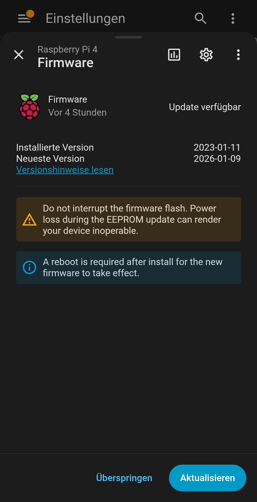

Ich habe (im Womo) eine HA Instanz auf einem Rasperry 4 auf SD Karte laufen.
Gerade hab ich das Update von 2026.5.2 auf die 7.2 gemacht und danach festgestellt, dass mir angeboten wird, die Firmware des Raspi von 2023-01-11 auf 2026-01-09 zu aktualisieren.
Siehe auch Screenshot
Ist das eine sichere Methode, dies zu tun? Besteht die Notwendigkeit, es zügig zu machen?

Was das Firmware update angeht des Rpi würde ich das über ein Raspberry Pi OS machen, soll heißen HA runter fahren ein Raspberry Pi OS auf eine SD Karte machen Updaten und das dann HA wieder hochfahren.
Das heißt, ich nehme eine leere SD Karte, ziehe da ein (beliebiges?) Rasp OS drauf, lasse ihn booten und lege dann wieder meine SD Karte mit dem HA ein?

Hab’s nicht getestet, aber ich denke schon. Dies wurde erst vor kurzem implementiert und ich vermute mal, da sollte alles klappen. Sonst einfach ein HA Backup machen und zur Not kann man den rpi einfach neuflashen.
Nein, das sollte ziemlich egal sein
Würde ich nicht machen. Entweder du nutzt die HA-Funktion oder du updatest es einfach nicht. Mach dir da keinen unnötigen Stress! Das ist sowas von egal :slight_smile:

Ich Grunde ist nichts dabei, einfach eine SD Karte beschreiben mit Raspberry Pi OS und dann im OS im Terminal Befehle ausführen.
Wenn du das so nicht machen möchtest, dann schau mal im Net nach ob es wo dazu schon Probleme gegeben hat wenn man das unter HA macht. Hoffe du hast nicht nur ein Backup von deinem System sondern mehrere mit unterschiedlichen Stände. Zur Sicherheit kannst du deine SD Karte vorher clonen wenn was mit dem Backup schief geht dann den Clone auf die SD Karte wieder schreiben.
