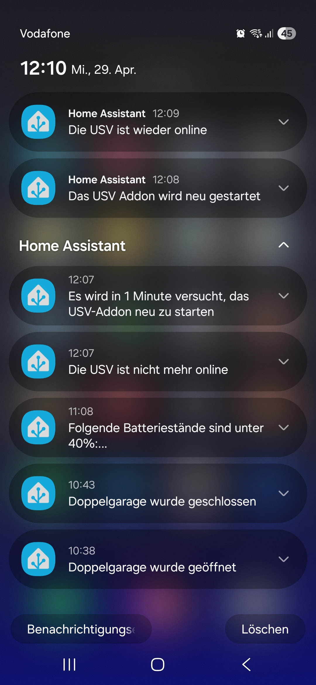

Mein HA-Server (Mini-PC) wird über eine USV in Verbindung mit dem NUT-Addon versorgt. Das klappt seit ca. 1,5 Jahren einwandfrei.
In letzter Zeit bekomme ich ca. 1 x pro Woche eine Offline-Warnung.
Da ich bereits vor ca. 1,5 Jahren eine Überwachungs-Routine programmiert habe, wird der Missstand zeitnah erkannt, gemeldet und repariert.
Auf dem Handy sieht das dann so aus
Klappt offensichtlich auch sehr gut, allerdings beunruhigt mich die Häufung der Vorfälle in letzter Zeit.
  • eine KI hat nach Analyse des Protokolls einige Vorschläge gemacht, mit denen allerdings die schleichende Häufung der Vorfälle nicht erklärt wird.
  • Hat jemand mal Ähnliches beobachtet?
  • kann der Akku, obwohl er erst 1,5 Jahre alt ist, sowas auslösen?
