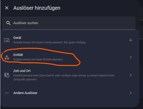

Da wird dann ein Gerät direkt geschalten, besser ist mit Entitäten zu arbeiten:
Hier ein Beispiel mit Definition von Variablen:
