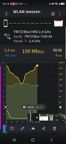

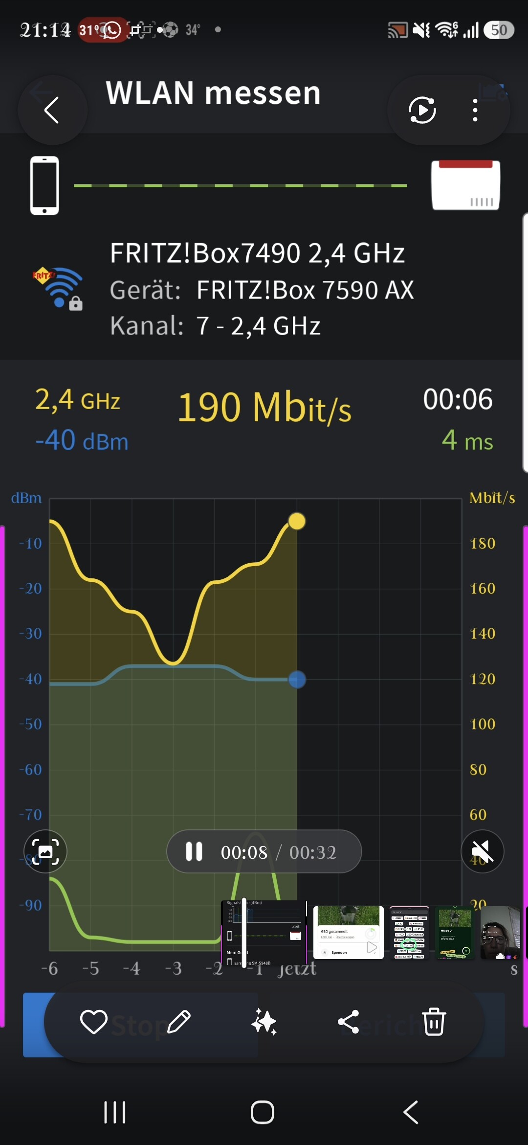

Ich hab direkt draußen bei der Kamera gemessen. Ja, das ist jetzt der Repeater, der steht auch näher bei den Kameras. Anfangs waren die mit der FB direkt verbunden, dann wieder mit Repeater.
Viel zu Schlechte Werte, nur mal zum Vergleich.

Um so höher der -dBm Wert ist um so schlechter ist das Signal! Stell dich mal ca. 2 - 3m vor dem Router und messe den mal!
Na toll, das ist ja richtig beschissen dann bei mir :cry:
Ich kann dich trösten, wenn ich auf 2-3m vor der FB stehen habe ich -60/-70dBm meine ist schlechter und wird auch von Tag zu Tag noch schlechter. Darum wird sie auch in der nächsten Zeit getauscht auf einen TP-Link

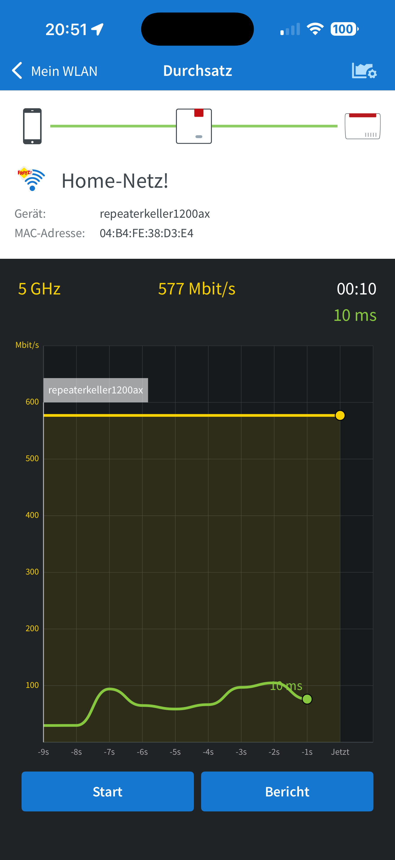

Ich kenne mich halt überhaupt nicht aus. Mein Repeater ist vielleicht 3 Meter entfernt vom Router, aber schon immer und es gab nie Probleme :confused:
