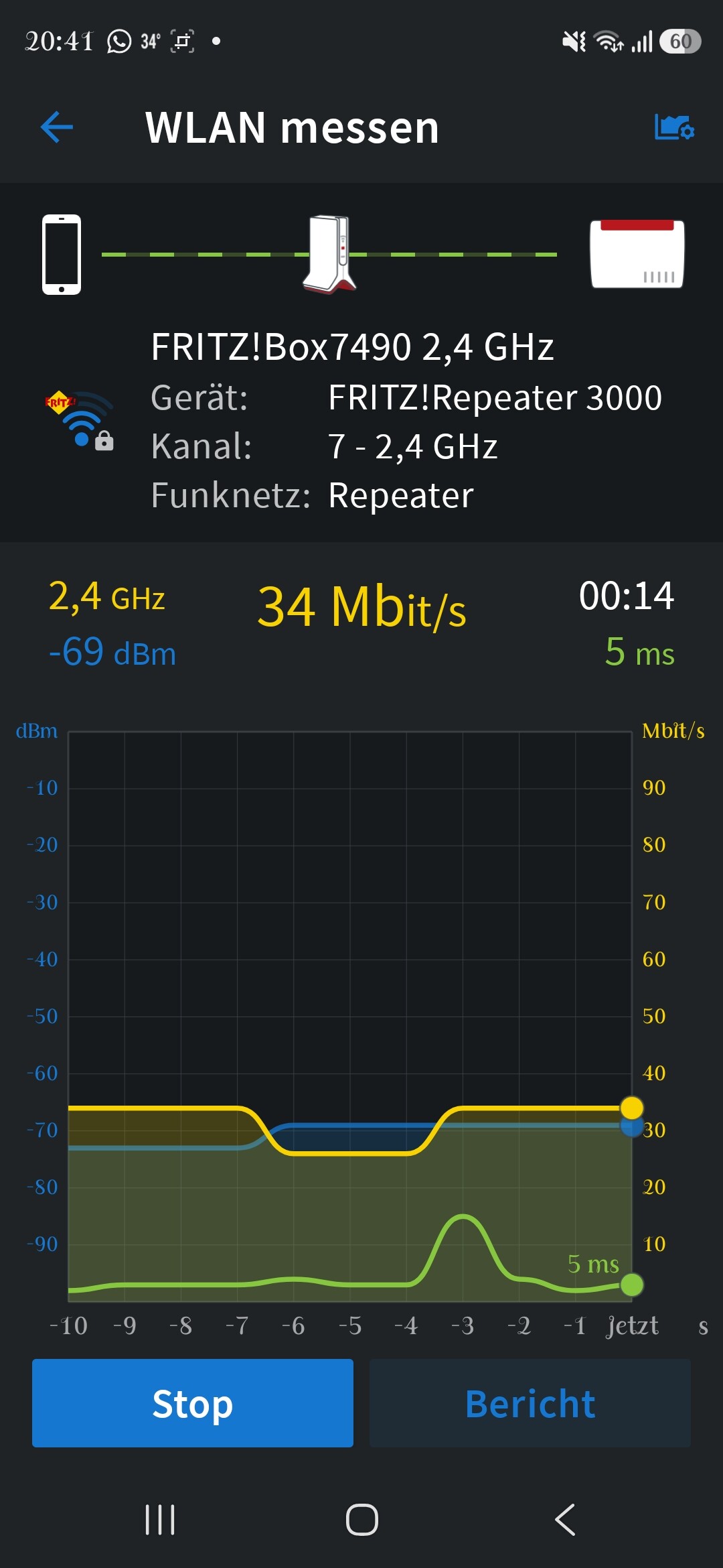

Die App hab ich sogar.
Echt jetzt? Sind die FB so schlecht, also die 7590er?
Ich versuche es mal mit der App, ich hoffe, ich blicke durch :see_no_evil_monkey:
Ich hab keine Ahnung, wie das aussehen sollte :roll_eyes::see_no_evil_monkey:
Wie weit bist du von der FB entfernt bei der Messung? Da hast du aber nicht die FB 7590 gemessen sonder den FB Repeader
