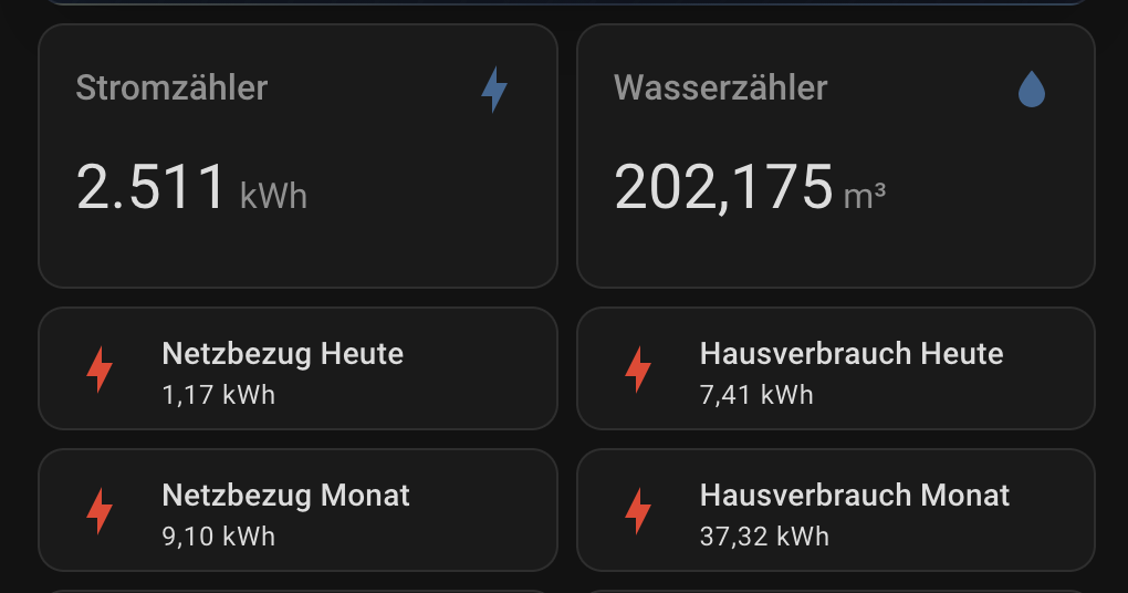

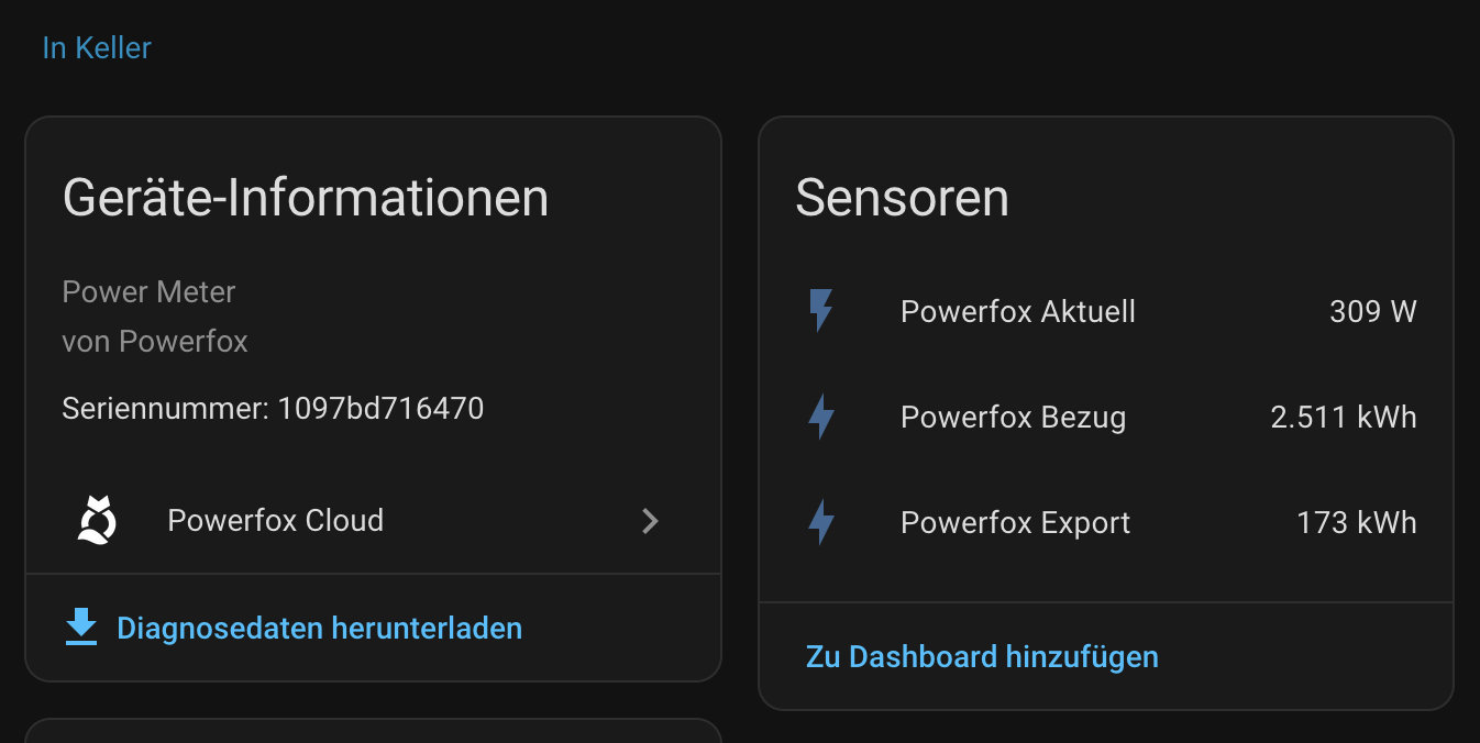

ich nehme mal an, Du willst Dir sowas wie im unteren Screenshot bauen? Der Helfer basiert dabei aber NICHT auf den Gesamtverbrauchsdaten, sondern auf den “Current”-Daten (bei meinem Poweropti ist das “Powerfox Aktuell” (siehe 2. Screenshot). Ich hoffe, das hast Du bedacht. Auf dieser Basis kann man sich dann neben dem Tagesverbrauch auch Woche/Monat/Jahr bauen…

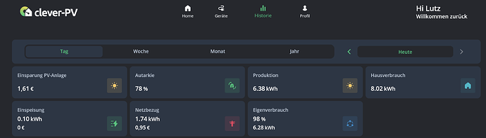

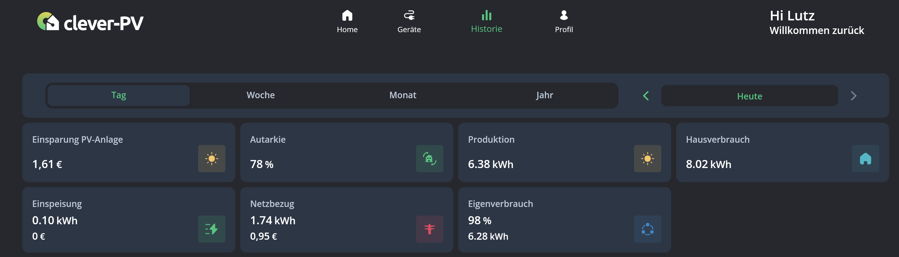

Probiere es doch einfach mal aus! Ich habe den Poweropti auch noch in Clever-PV hängen, weshalb ich das ganz gut gegenchecken kann, ob die Werte valide sind. Der Screenshot ist jetzt ein paar Wh’s später, aber Du siehst, dass es passt…
