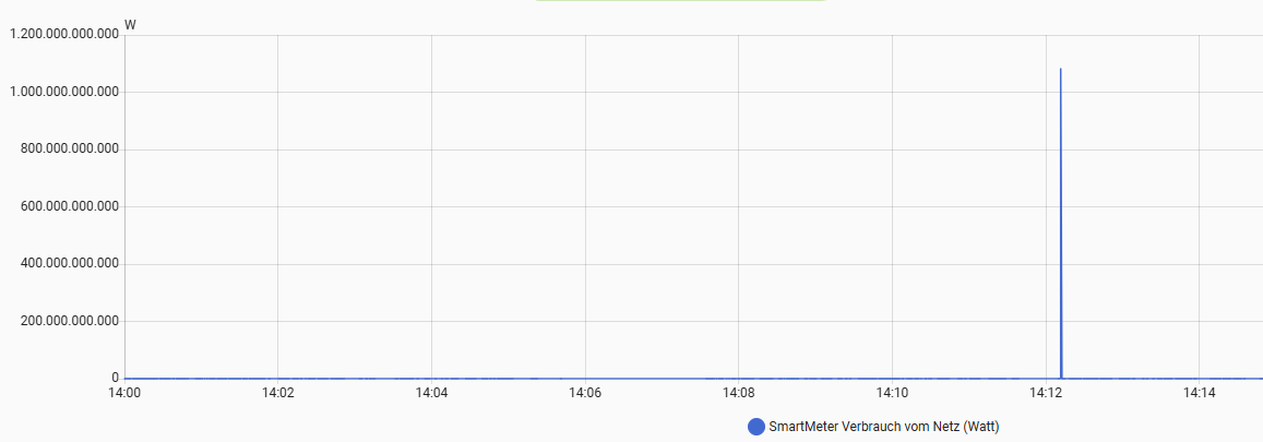

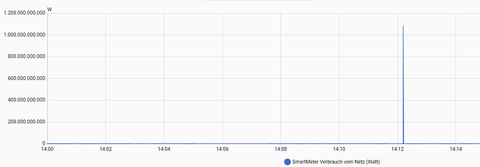

Verlauf Aktualwert SmartMeter y-Achse
ich habe seit gestern ein Problem mit meinen SmartMeter. Dieser hatte gegen 14:13 Uhr plötzlich einen Wert von unglaublichen 1.082.331.758.593 Watt aufgezeichnet :sweat_smile:. Nun ist seit dem die Skalierung auf der y-Achse total daneben. Wie kann ich denn diesen Wert löschen? Da es ja ein Momentanwert ist und kein Zähler, kann ich die Statistik bei diesem Wert ja nicht anpassen.
Jemand eine Idee??

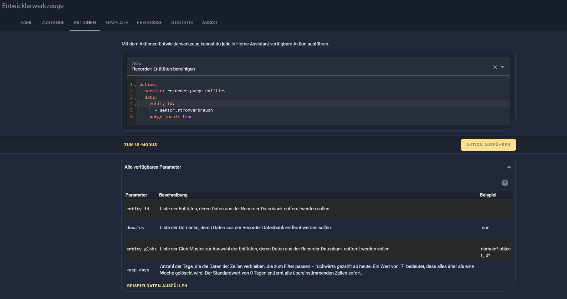

Vielleicht wäre noch der Recorder in den Entwicklerwerkzeugen eine Idee. Aber damit löscht man soweit ich weiß alle Werte der Entität. Wobei das bei einem aktuellem Powerwert auch nicht weiter tragisch sein sollte.
action:
  service: recorder.purge_entities
    entity_id:
      - sensor.strom_leistung_power
    purge_local: true

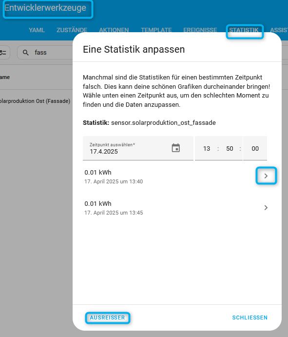

In den Entwicklerwerkzeugen gibt es auch etwas, um Statistiken zu korrigieren.
damit sollen sich Ausreißer finden und eliminieren lassen.
über das > kommt man zu einer Option um einzelne Werte korrigieren zu können.
Das kenne ich und habe damit auch bei den Zählern den Wert abändern können. Jedoch ist der oben beschriebene Wert kein Zähler sondern ein Aktualwert in W, also kein aufsummierter und für diese gibt es keine Statistik.
Hatte leider nichts gebracht.
