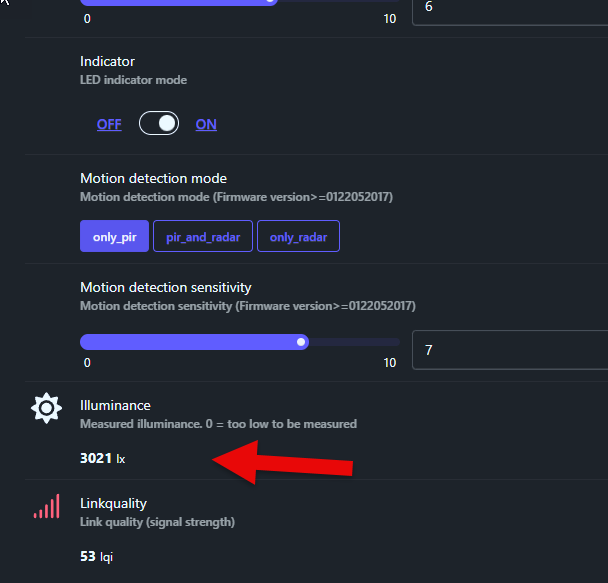

ich teste gerade die Haozee-Sensor für menschliche Anwesenheit,24G-Radar-MMWave aus. Ist das ein Bug oder wird der Wert in einer anderen Einheit als Lux angezeigt

Sonoff zeig an 71 Lx und der Haozee 3027 lx
Absolut unterschiedlich - Da ich Automatisierungen verwende wo das Licht erst ab einen bestimmte LX Wert an oder abgeschaltet werden soll ist dieser Wert schon wichtig

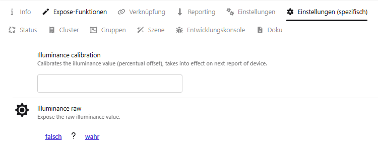

Falls Du Zigbee2MQTT verwendest und Dein Sensor es unterstützt und Du einen Referenzsensor hast, dann kannst du kalibrien:
