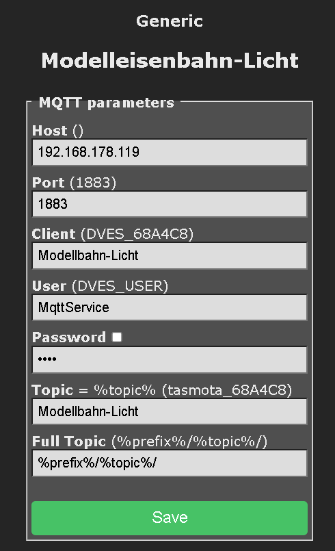

Du kannst mit MQTT eine Verbindung von deinem Tasmota Gerät erstellen. Die kannst du Anschluss mit Home Assistant abfangen. Über HA kannst du dann ganz normal die Lampe oder was auch immer steuern.
Dazu musst du das mqtt-AddOn und die tasmota-Integration in HA installieren, dann einen neuen Benutzer in HA anlegen, der ist dann nur für mqtt zuständig (steht auch alles in der doku von mqtt). Danach kannst in Tasmota die Verbindung zu HA aufnehmen und trägst dort unter mqtt die IP von deiner Home Assistant Instanz ein, der Port ist standard immer 1883. Als Benutzer trägst du die Daten vom angelegtem Benutzer aus HA ein und als Topic wählst du einen passenden Namen für dein Gerät. Die FullTopic brauchst du nicht weiter beachten. Ach und als Client trage ich immer das gleiche wie bei der Topic ein.
Wichtig ist nach der Konfig von mqtt unter Tasmota in der Konsole SetOption19 0 einzugeben. Im Anschluss sollte das Gerät in HA in der Tasmota Integration erkannt werden.
