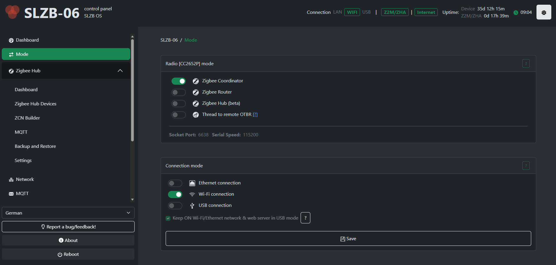

Noch eine Frage wie bekomme ich denn mehrere SLZB-06U in Zigbee angemeldet? Unter Serial kann ich nur eine Ip Adresse hinterlegen
Entweder mehrere Zigbee2Mqtt Instanzen in HA verwenden oder den Zigbee-Hub Modus auf dem SLZB06 aktivieren.
Den zweiten Stick kannst du nur als Router verbinden, wie ein Plug oder Buld anlernen.

Hall, so ich habe jetzt einen SLZB-06U als Koordinator und einen als Router geflasht. Beide sind im Gerätemanager unter SMLIGHT SLZB. Muss ich noch was einstellen oder erfolgt die Registrierung von neuen Geräten über den Koordinator?
Die Registrierung läuft über dein MQTT Broker, der Koordinator oder Router sind nur Antennen zum Empfang und Senden. Der Unterschied ist nur der Koordinator ist die erste Antenne und alle anderen Router sind Teil des Mesh Netzwerk.
