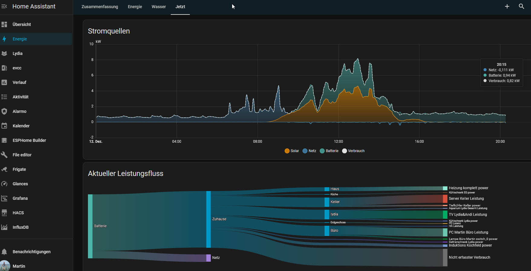

Guten Morgen zusammen,
seit dem letzten Home Assistant Update ist ja der neue Leistungsfluss hinzugekommen – wirklich eine tolle Funktion!
Ich habe allerdings noch eine offene Frage:
Trotz einiger smarter Steckdosen und Sensoren zeigt mir die Energieübersicht dauerhaft einen nicht erfassten Verbrauch von ca. 400–600 Watt an.
Meine Vermutung ist, dass dieser durch die Heizung und die Umwälzpumpen verursacht wird, da diese aktuell nicht smart angebunden sind. Temperaturen erfasse ich bereits per Sensor, wodurch ich zumindest sehe, wann z. B. Warmwasser bereitgestellt wird.
Jetzt zur eigentlichen Frage:
Ich würde gerne mit PowerCalc oder ähnlichem auf Basis der erfassten Laufzeiten der Heizung/Pumpen einen geschätzten Verbrauch in Watt berechnen und so die Energiebilanz vervollständigen.
Hat das jemand schon so gelöst oder kann mir dabei helfen? Ich denke, das könnte für viele nützlich sein.

Funktioniert bei mir super und im Energiefluss wurde ein schwarzes Loch erfolgreich zugeschüttet :sweat_smile:
