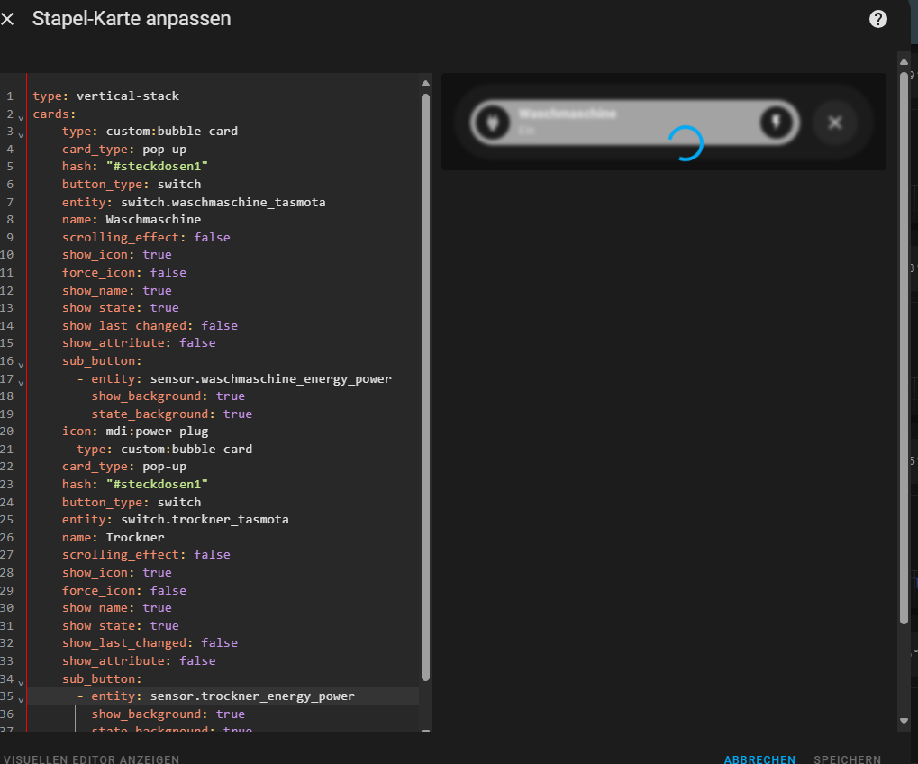

ich möchte per Navigation eine Bubble Card öffnen.
Mein Wunsch ist das ich mit der „Navigation steckdosen“ zu einer Bubble Card komme soweit so gut.
Ich nehme einen Stapel mit Bubble Card und erstelle meine erste Bubble mit meiner Waschmaschinen Steckdose, alles super.
Ich möchte aber im gleichen Stapel noch mehrere Bubble Card hinzufügen.

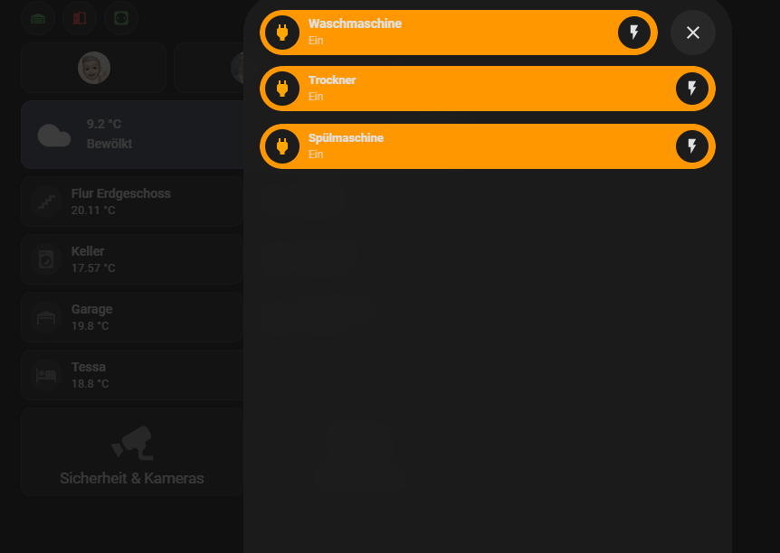

Trocker, Spülmaschine etc. alles soll über 1 Butten per Navigation zu allen Steckdosen führen. So das ich die Auswahl habe was ich An bzw. Ausschalten mag.
Sowie ich per + eine weiter Bubble-Card hinzufügen möchte bekomme ich Fehler.
Wo liegt der Fehler, kann Bubble keinen Stapel?

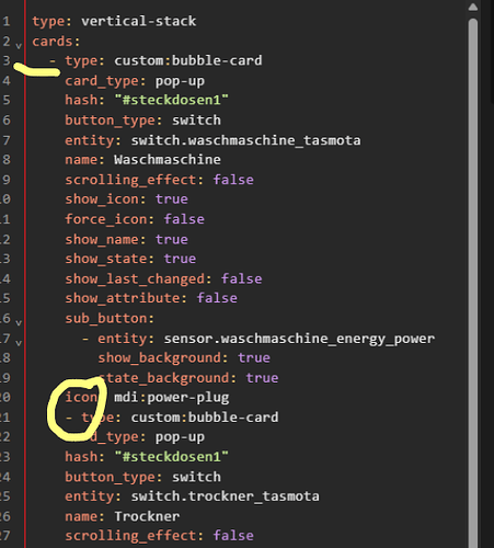

Hi, doch kann die Card kann das. Bei Yaml ist die Einrückung sehr wichtig. Deine zweite bubble-card ist nicht korrekt eingerückt.

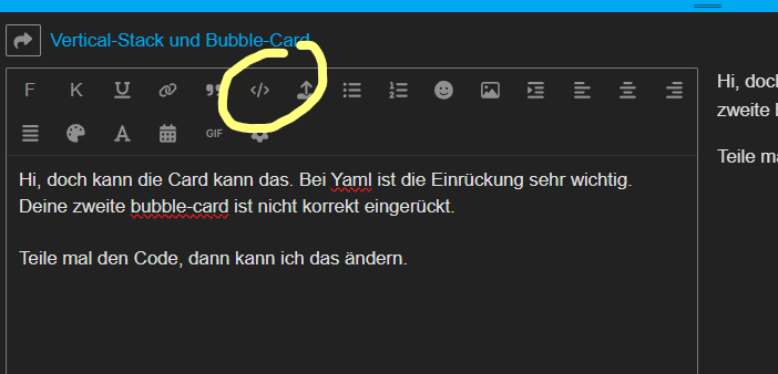

Teile mal den Code, dann kann ich das ändern. :slight_smile: Über die Codefunktion im Editor geht das, hier ein Scrrenshot.

Die zweite Bubble darf kein Pop-Up sein, sondern ein Button.
type: vertical-stack
cards:
  - type: custom:bubble-card
    card_type: pop-up
    hash: "#steckdosen1"
    button_type: switch
    entity: switch.waschmaschine_tasmota
    scrolling_effect: false
    show_icon: true
    force_icon: false
    show_name: true
    show_state: true
    show_last_changed: false
    show_attribute: false
    sub_button:
      - entity: sensor.waschmaschine_energy_power
        show_background: true
        state_background: true
    icon: mdi:power-plug
    card_type: button
    entity: switch.trockner_tasmota
    scrolling_effect: true
    show_state: true
    sub_button:
      - entity: sensor.trockner_energy_power

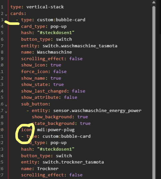

Die Einrückung im Bild von dir stimmte aber nicht. Da hätte die bubble card weiter nach vorne gemusst, so wie oben markiert. :wink: Aber schön, wenn es jetzt klappt mit button und popup. :slight_smile:
Du hattes Recht, der Rand stimmte nicht aber der Screen ist nur noch entstanden für euch, ohne Korrektur, weil es mir eigentlich nur noch um den Text ging.
