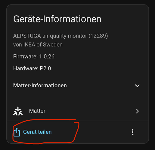

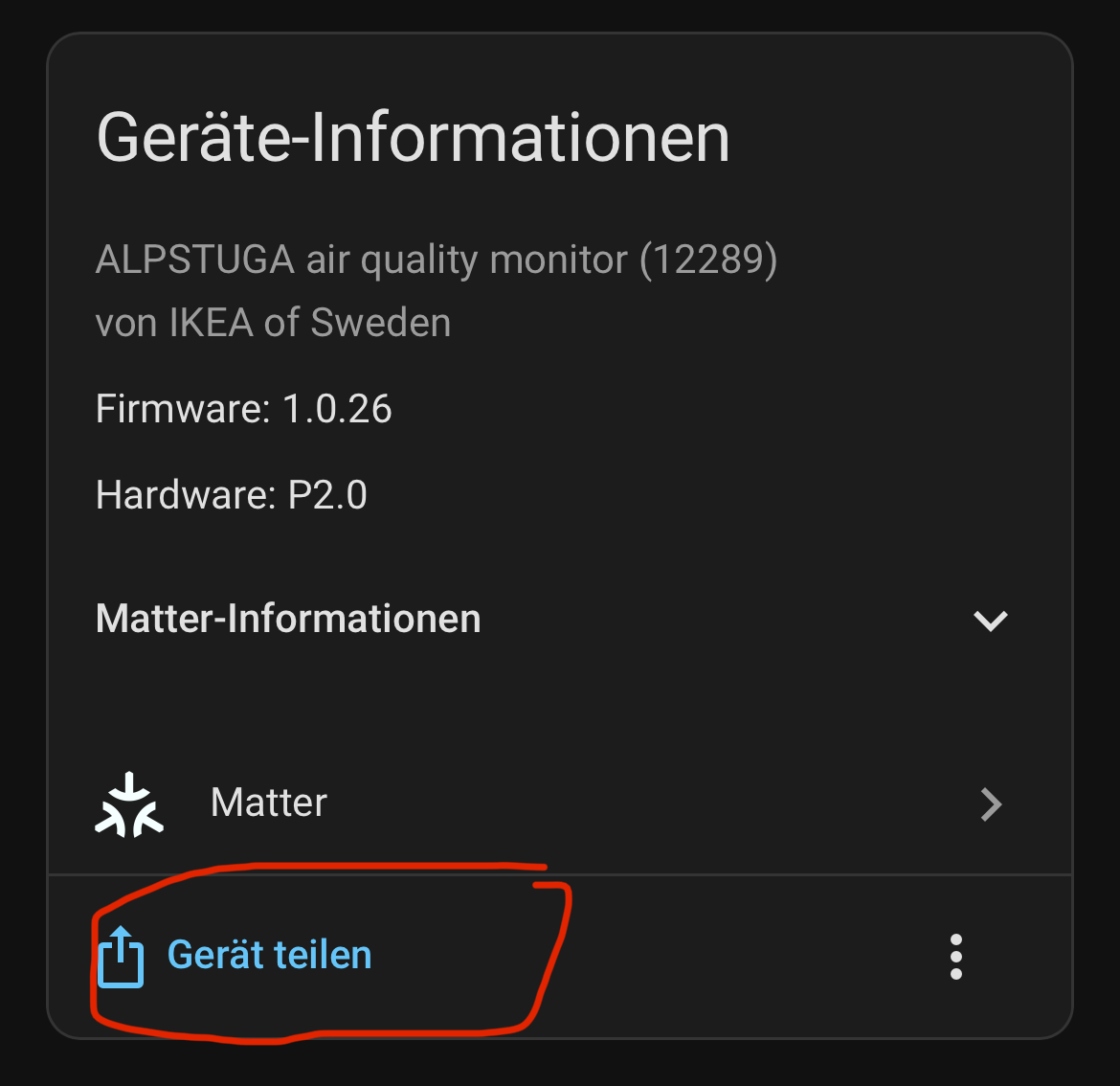

Wenn ein Shelly über Matter in HA eingebunden wurde dann muss das Teilen doch von dort aus funktionieren. Dort sollte doch ein neuer kreiert werden
Sollte also so aussehen
Ja, das sieht auch so aus und hat bei drei Schellys auch tatsächlich funktioniert. Bei allen anderen aber eben leider nicht - alle Firmware 2.0.0. Bei den Ikea Grillplats hat das auf Anhib funktioniert und war in wenigen Sekunden erledigt. Spitzenreiter waren aber die Eve Steckdosen. Die waren fast im gleichen Moment nach der Bestätigung des Keys integgriert.
