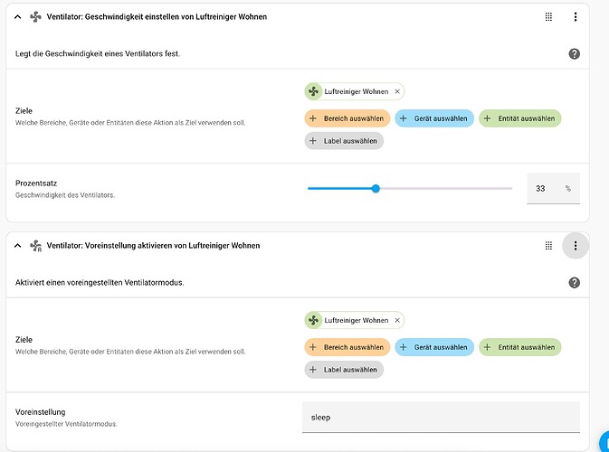

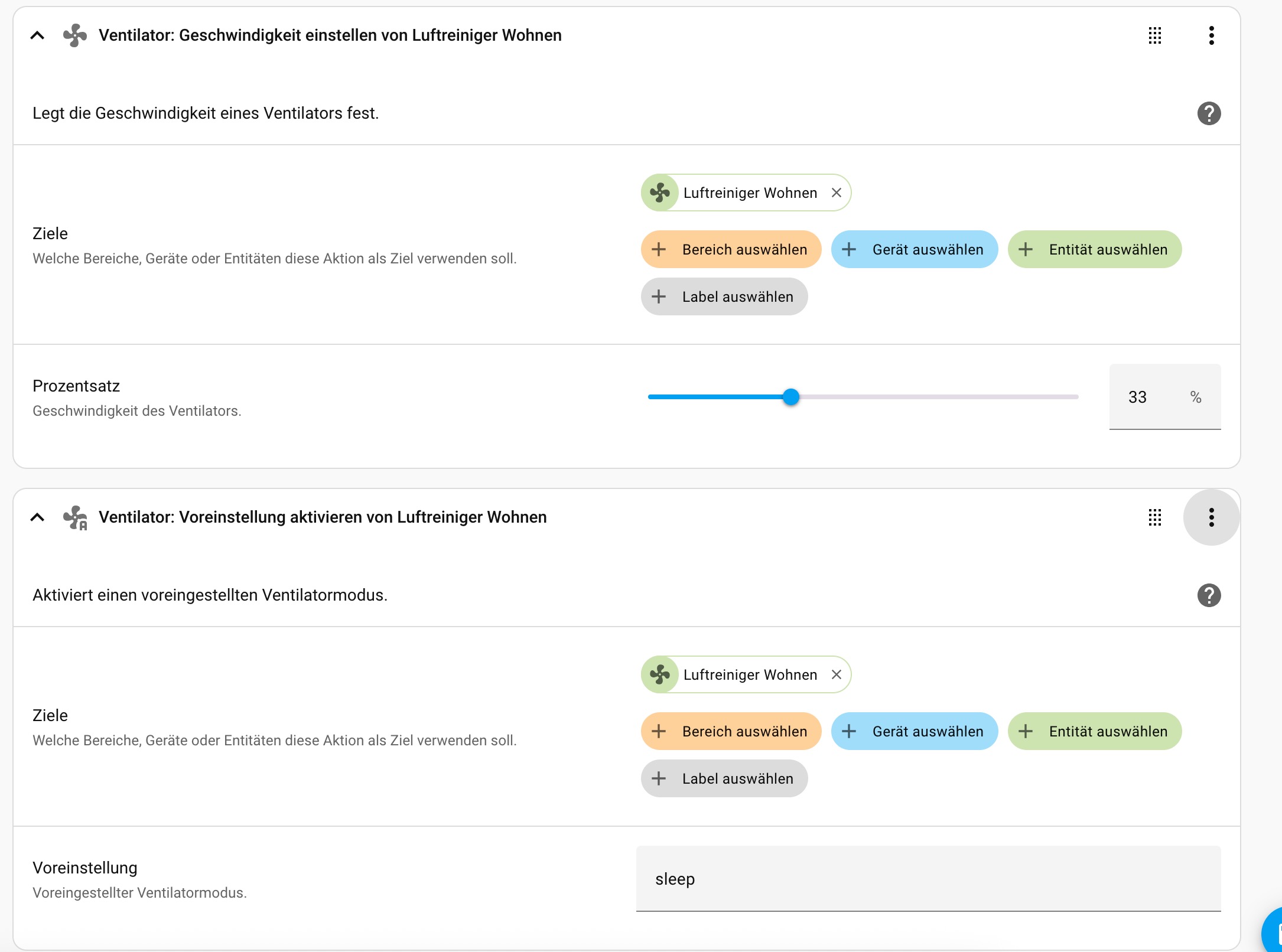

Um welchen Luftreiniger geht es? Ich habe den Levoit Core 200.
Zeitpläne würde ich in HA erstellen.
In einer Automation kannst du alles einstellen.
Prozentsatz 33, 66 oder 100% eintragen. Ebenfalls kann auch der „sleep“ Modus gesetzt werden.
