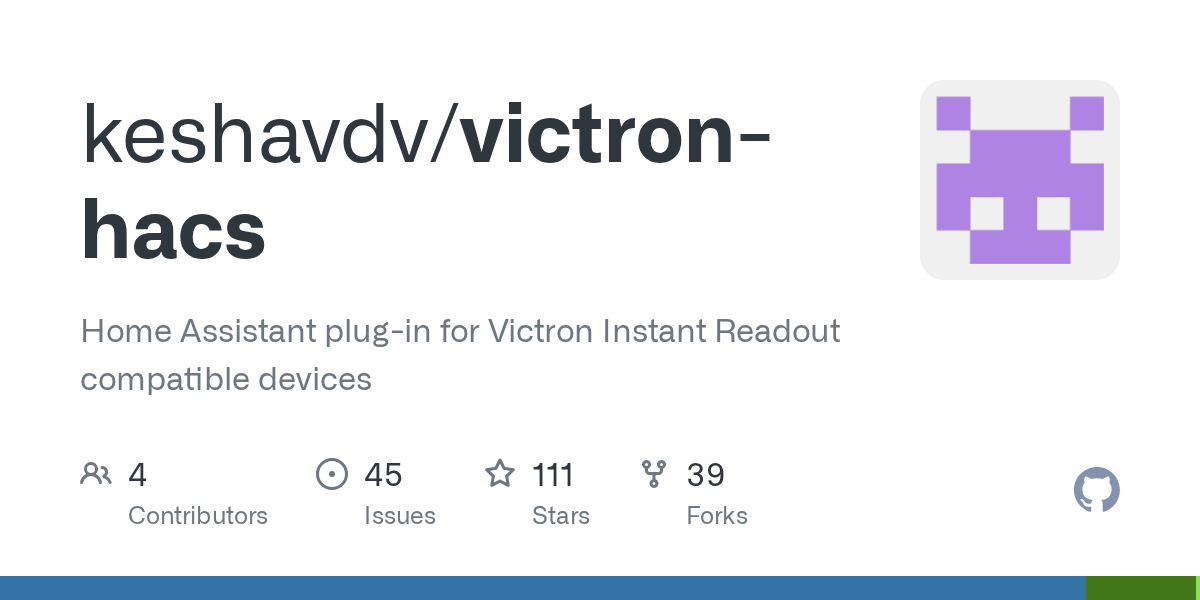

Moin! Hast du smart Solar oder die ohne Bluetooth? Wenn BT vorhanden, schau dir Mal das hier an. Damit habe ich meine Victron Sachen integriert.
https://github.com/keshavdv/victron-hacs/

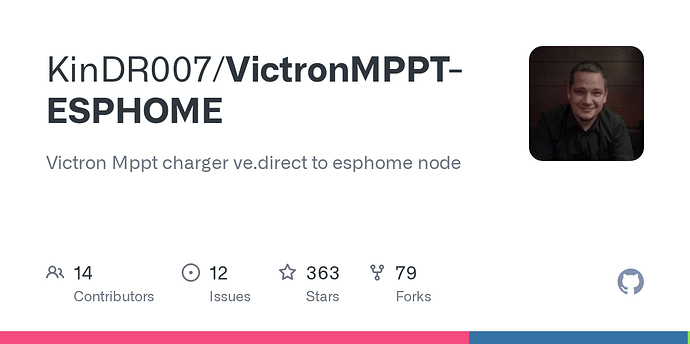

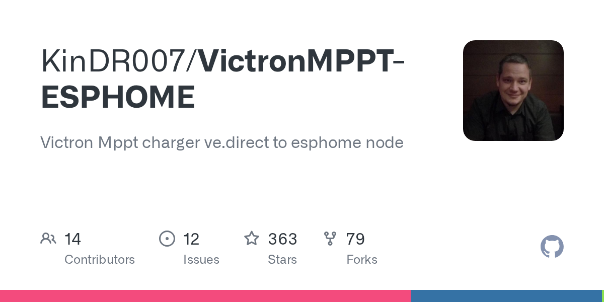

Schaue dir das mal hier an, da kannst du über den VE-Can und einem ESP die Daten holen!

Hi, ich möchte gerne die Daten vom Regler, der sich bei mir im Wohnmobil befindet, in HA einbinden. Später möchte ich noch andere Sachen im HA einbinden, wie Gaslevelkontroll.
Habe in HA mir den Mosquitto und ESP-Home schon eingebunden.

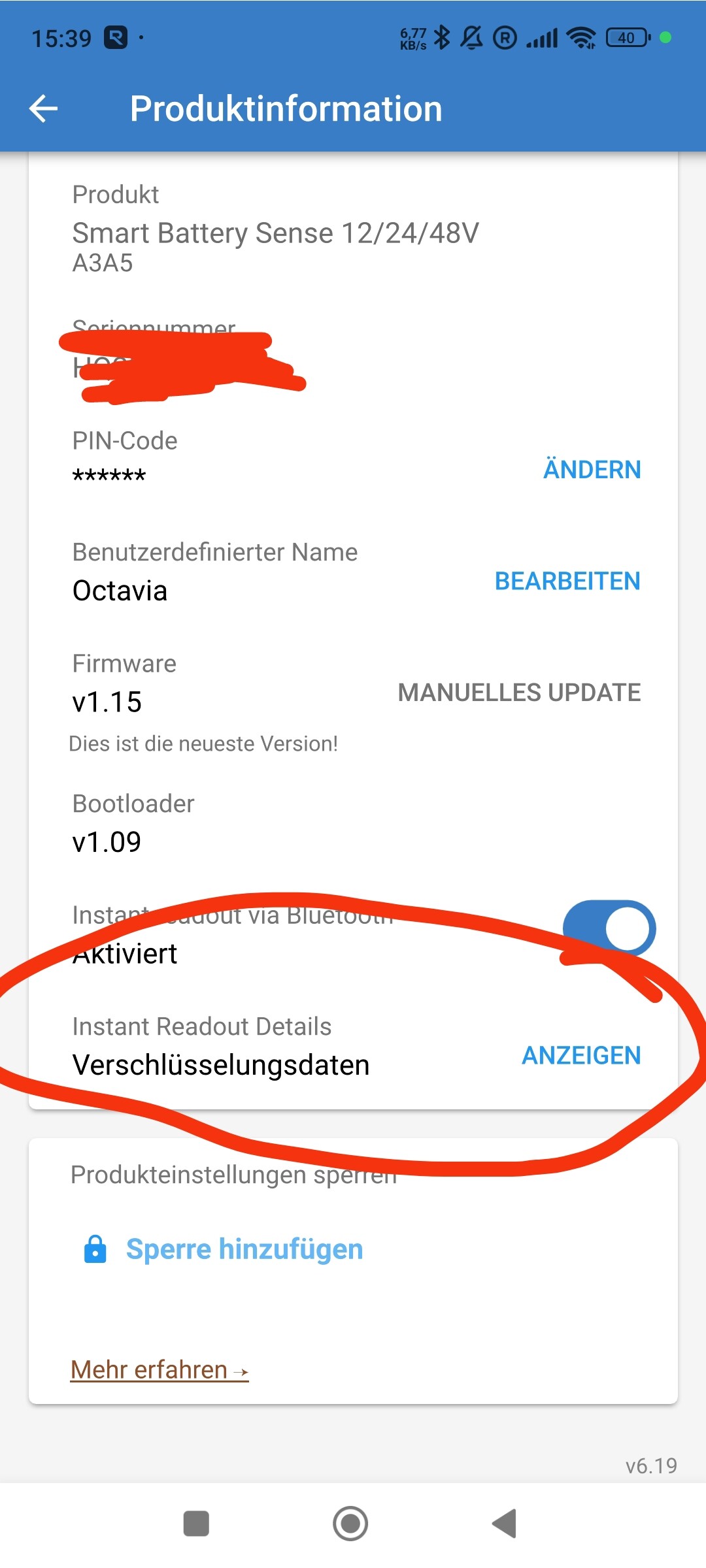

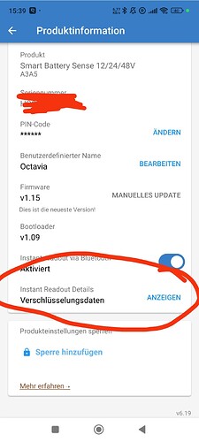

Wenn du versuchst dein Gerät in HA einzubinden, musst du die Verschlüsselungsdaten eingeben. Aber Copy and Paste funktioniert nicht. In der App hat die Mac-Adresse das falsche Format. Da sind die Buchstaben klein geschrieben und die Doppelpunkte alle zwei Zeichen fehlen. Also alle kleinen Buchstaben durch große ersetzen und zwischen jeden zweiten Buchstaben ein Doppelpunkt. Dann findet HA auch alle Entitäten.
Danke DirtyBird,
jetzt geht es bekomme 6 Daten geliefert.
