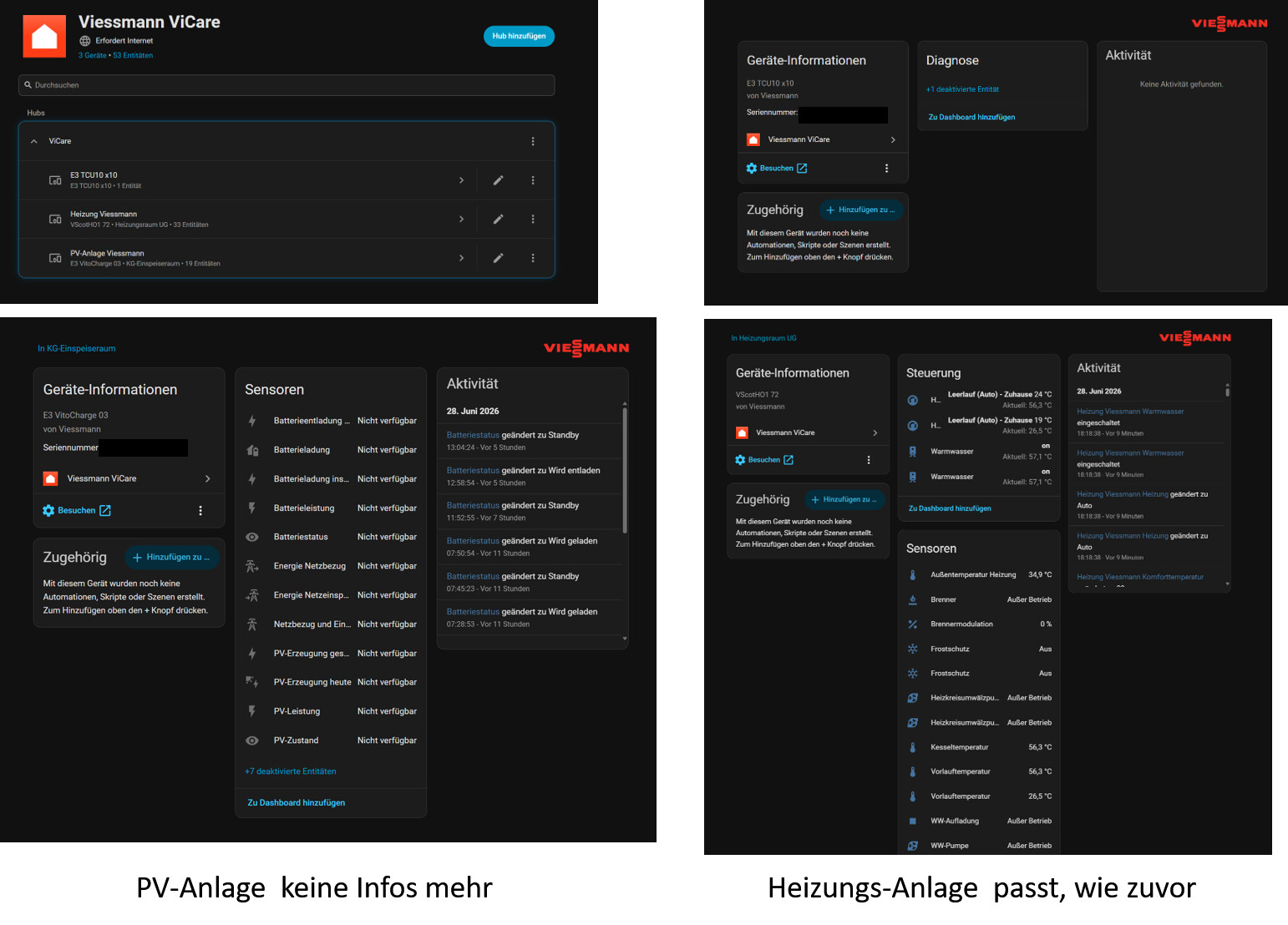

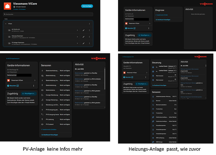

Viessmann ViCare - VitoCharge entities (Werte) werden nicht mehr angezeigt
habe heute den Home Assistant Koordinator SLZB-MR4U von SMLIGHT
auf die Firmware: core: v3.3.3.dev7 / zigbee: 20260416 upgedatet.
DANN HOME ASSISTANT - Neustart.
?? Folge: Vitocharge Sensor Entitäten sind nicht mehr verfügbar. ??
"Entität ist derzeit nicht verfügbar sensor.e3_vitocharge_03_pv_Leistung… " usw.
Ob das direkt mit dem Update in Zusammenhang steht weiß ich nicht.
ABER

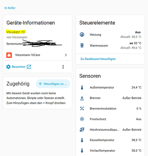

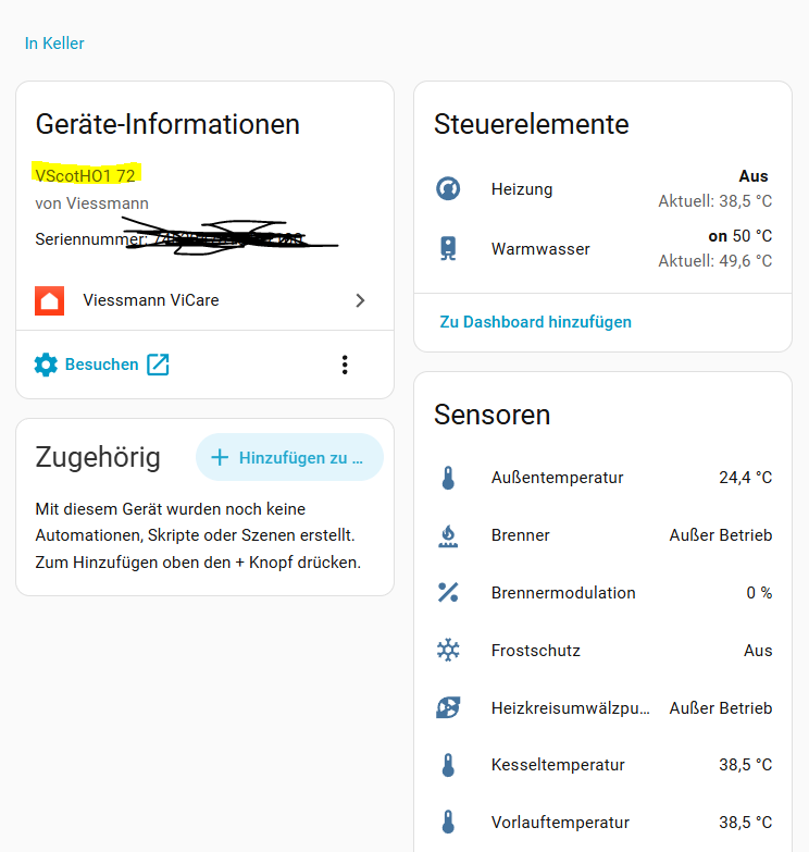

ALLE HEIZUNGS-Entitäten sind schon da - VScotHO1 72
Habe Home Assistant „Neu gestartet“ >> keine Veränderung
Habe ViCare „Neu geladen“ >> keine Veränderung

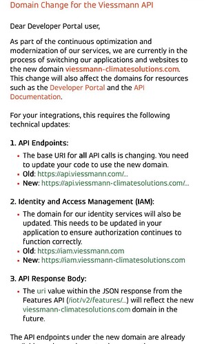

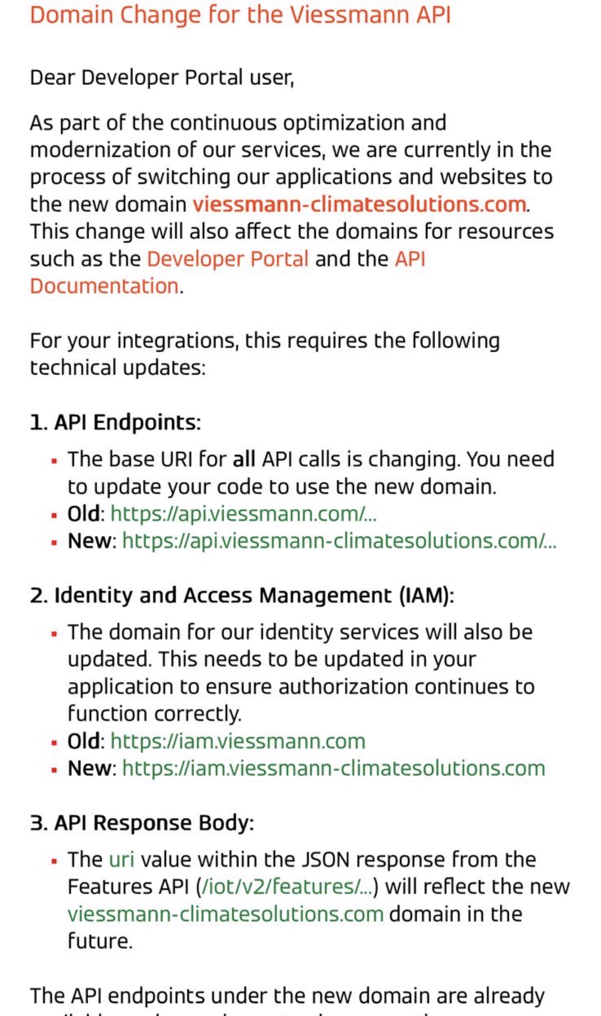

Die Umstellung auf die neue API ist schon durch oder? Ich entsinne mich, dass da mal eine Mail kam (leider ist das nicht meine HA Instanz wo die Viesmann installiert ist, deshalb weiß ich es nimma so genau.
Hab nur den Screenshot gefunden aus der Mail

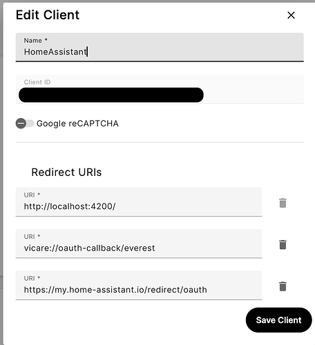

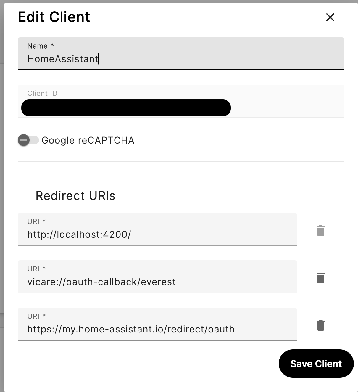

Hast du im Entwicklerportal auch die folgende URL eingegeben:
https://my.home-assistant.io/redirect/oauth

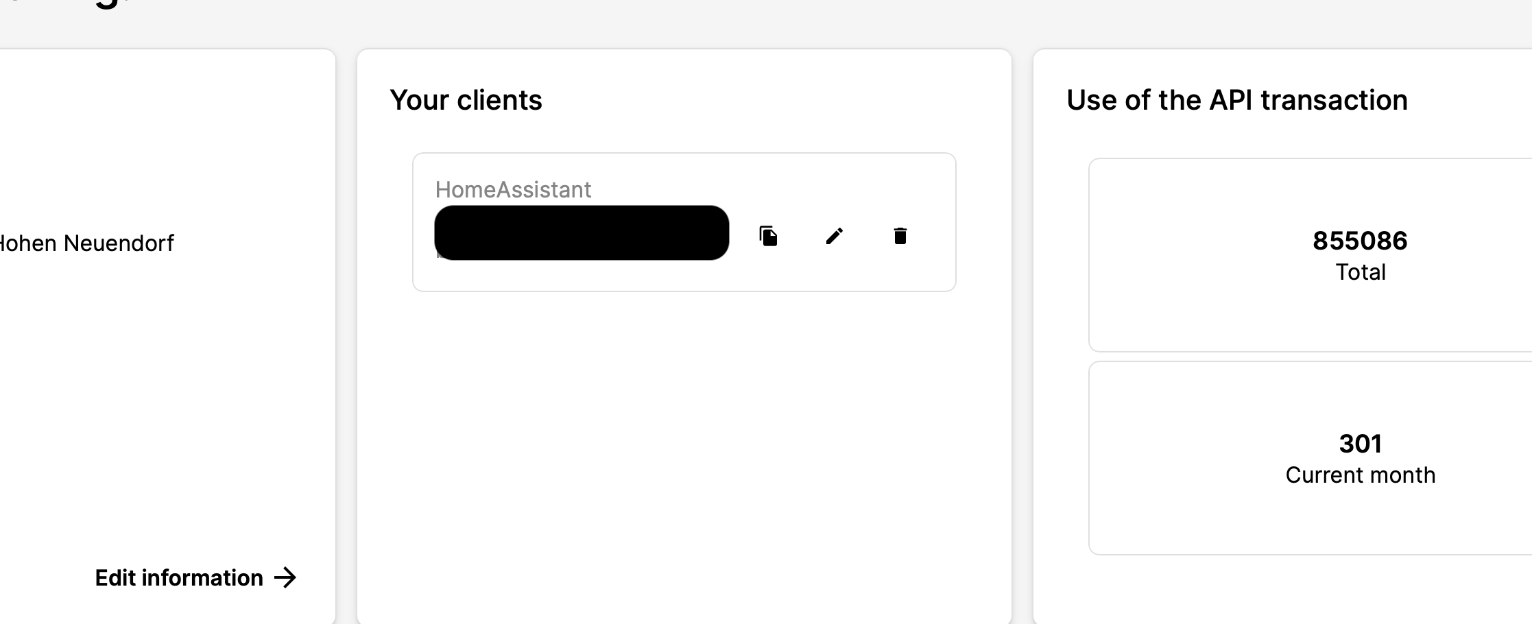

Ja, das Viessmann-Entwicklerportal.
https://developer.viessmann-climatesolutions.com/start.html
Dort musst du einen Client anlegen.
Im Client kannst du dann die URLs anlegen. Da ich parallel den ioBroker noch fahre, wirst du bei mir drei urls finden. Der untere ist der richtige für Homeassistant.
