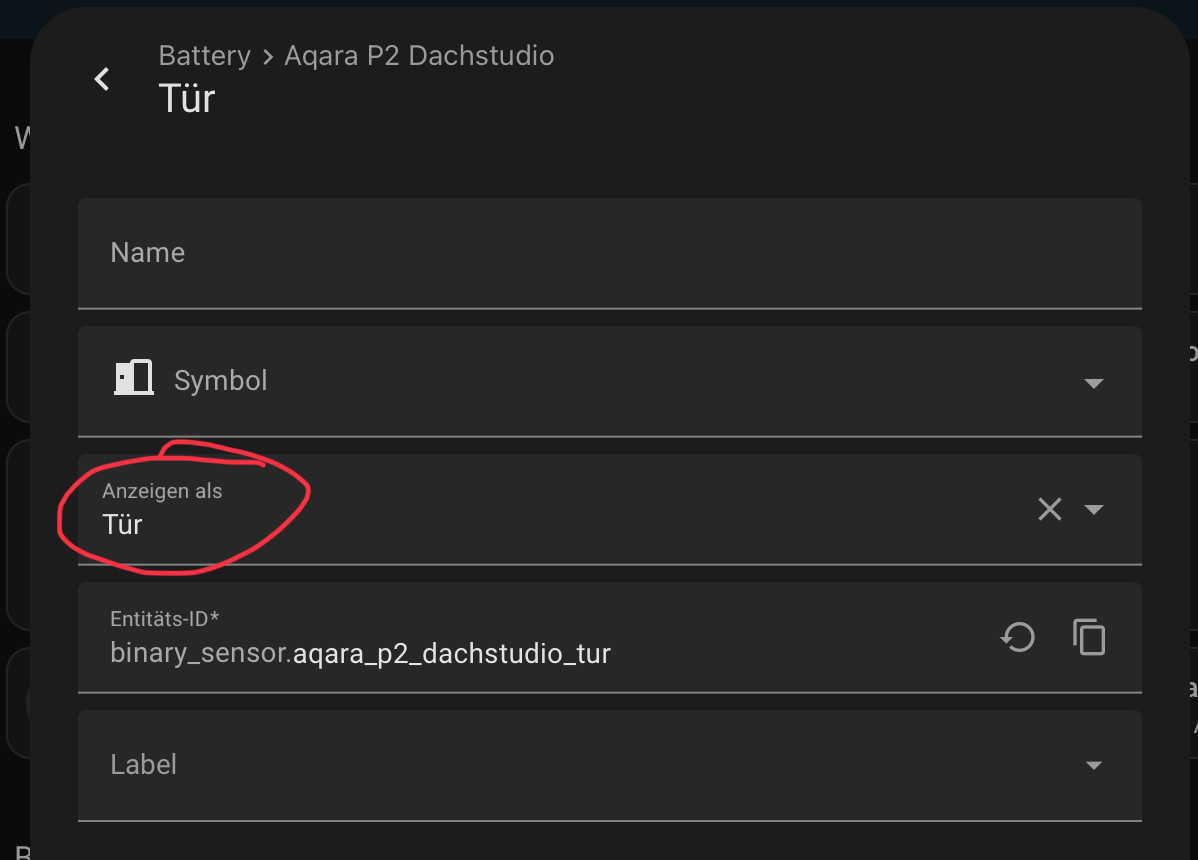

Kannst du in den Einstellungen das „Anzeigen als“ nicht ändern
Meine Aqara P2 haben übrigens on/off bzw.

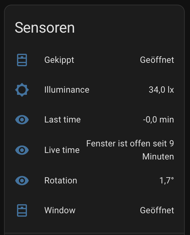

@schnupsipuu hat Fenstersensoren mit 3 Zuständen. da passen Fenster und Tür (noch) nicht
Ein Template Sensor wird die einzige Lösung sein.
