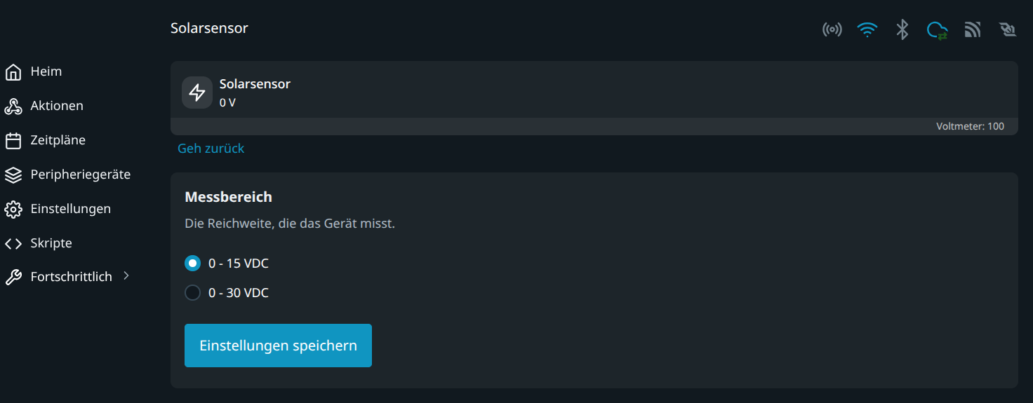

Nimm ein ShellyPlusUni, der kann direkt die Spannung messen, es gibt zwei Bereiche, siehe Screenshot

Du kannst einfach den Shelly mit einer Spannung bis 24v AC oder 28v DC versorgen. Auf der andern Seite an den Sensorkabeln hast zwei Kabel (müssten die ersten beiden sein 1 und 2) die direkt an Batterie bis 24v angeschlossen werden können. Kleine Sicherung noch auf der Plus Seite dazwischenschalten! Ist schon länger her, dass ich das im Einsatz hatte mit einer 24v Solarbatterie.
Danke, habe auch gerade ein Video dazu gefunden.
Das sollte damit gut funktionieren :+1:
