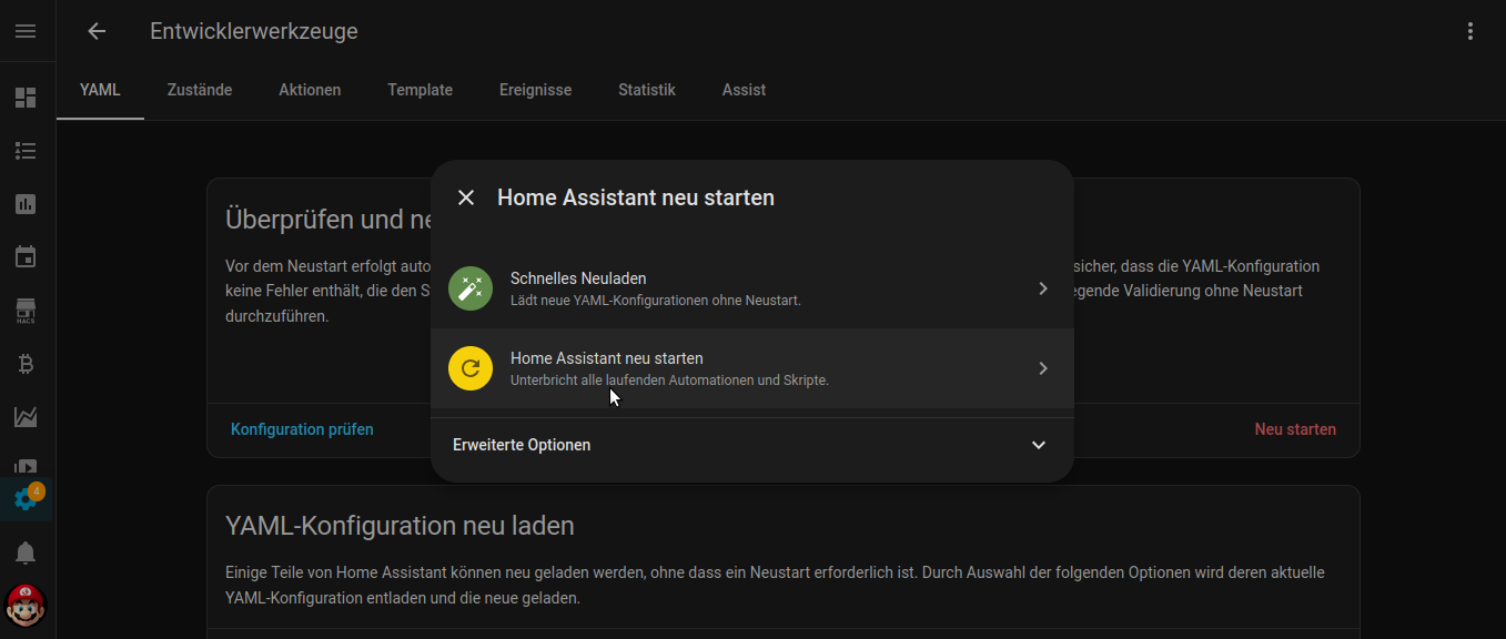

Schaue mal ob Z2M überhaupt gestartet ist, den wenn nicht kommst du auch nicht in WebUI. Sonst starte mal HA neu so wie auf dem Bild zu sehen!
