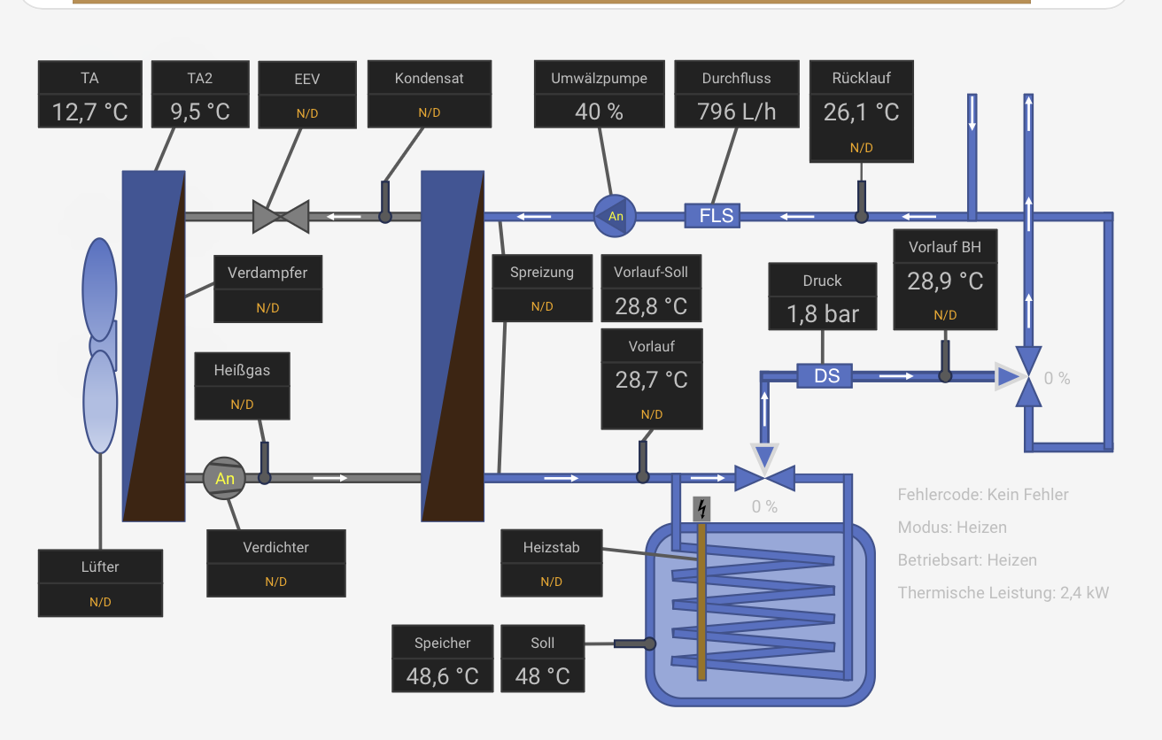

Du könntest die von Daikin nutzen:
Gibt aber sicher schönere :smiley:
Wie du siehst habe ich auch nicht alle Entitäten bereit und deshalb steht hier und da N/D. Kann man sicher noch optimieren.

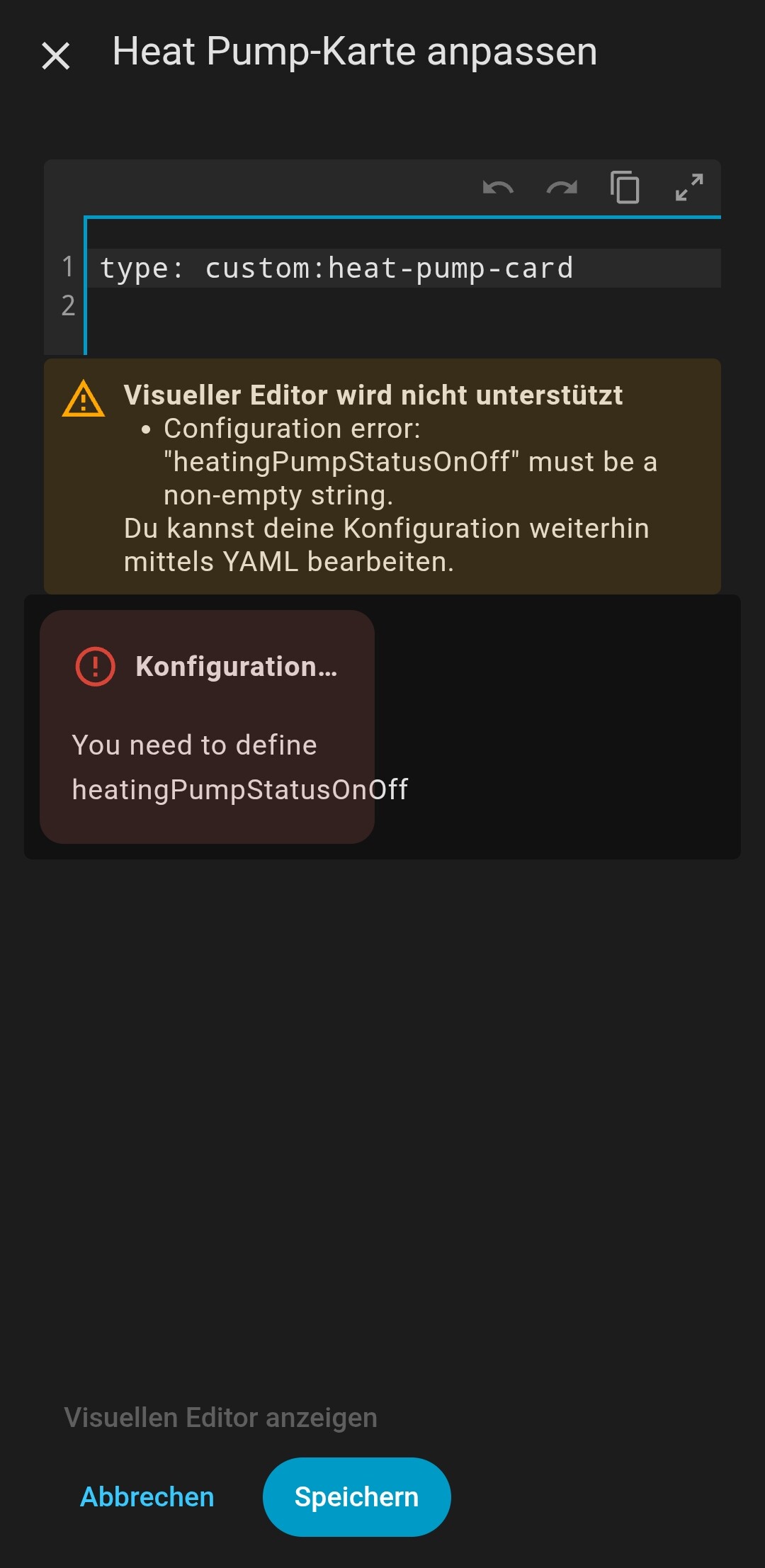

Vergessen dazu zu schreiben, wenn ich die Konfiguration angebe, lädt er ewig und passiert nichts, Sensoren natürlich entsprechend meiner Anlage
Es ist drin, es war eine ganz kleine Sache, bei einem Sensor hat in der Konfig das „s“ gefehlt :see_no_evil_monkey:
Chatgpt hat dann alles für mich geprüft, jetzt läuft es.

Ich habe meine ganzen Sensoren eingetragen und als ich ständig nur Fehler bekommen habe, habe ich einfach oben rechts auf kopieren gedrückt und es in chatgpt rein, wortlos. Wurde dann sofort korrigiert, eingefügt und läuft, kann sein, dass er dir dann einen Fehler wegen dem Typ bringt, dann musst du es wie folgt bei der ersten Zeile machen:
  • type: custom:heat-pump-card
    heatingPumpStatusOnOff: „“
(der Punkt vor type ist eigentlich ein Bindestrich, wird nur hier im Chat geändert, warum auch immer)

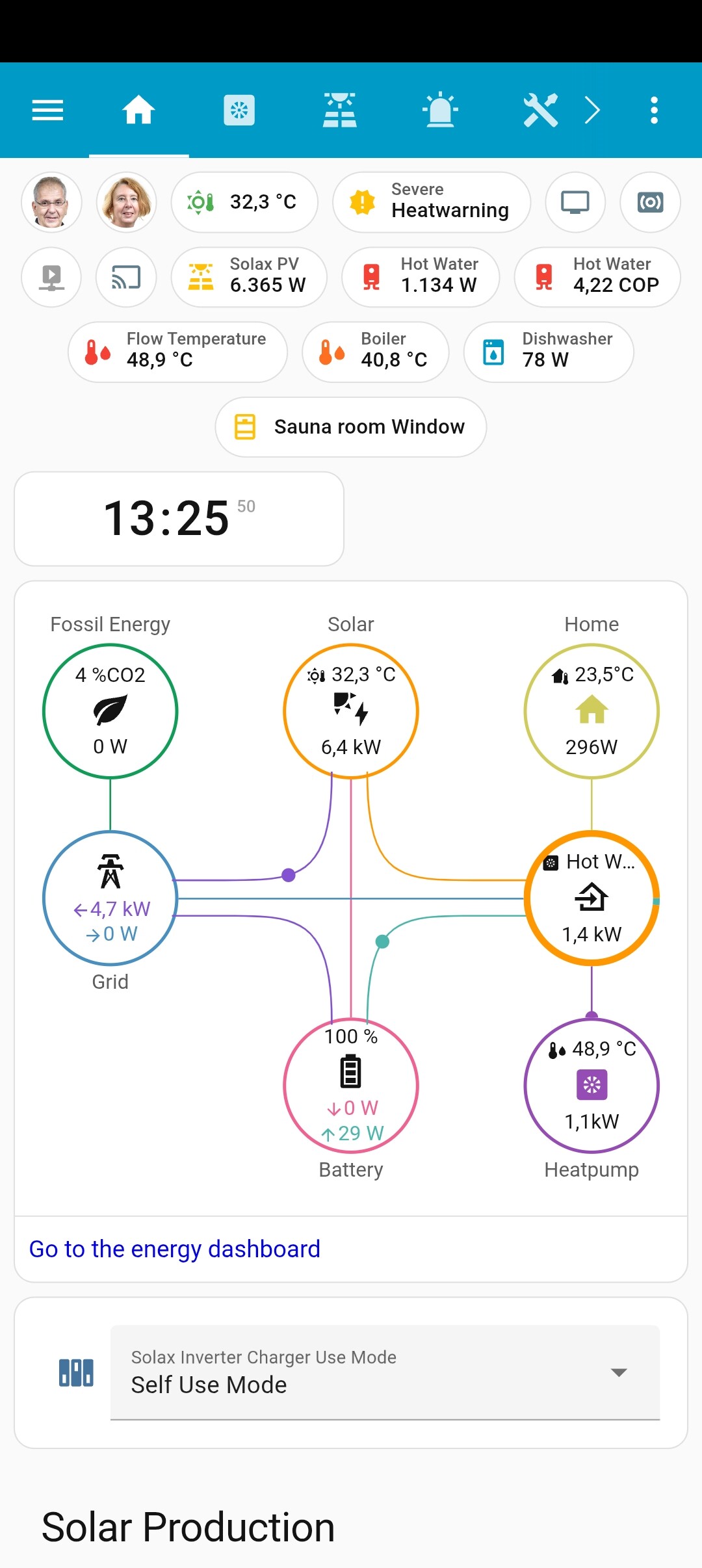

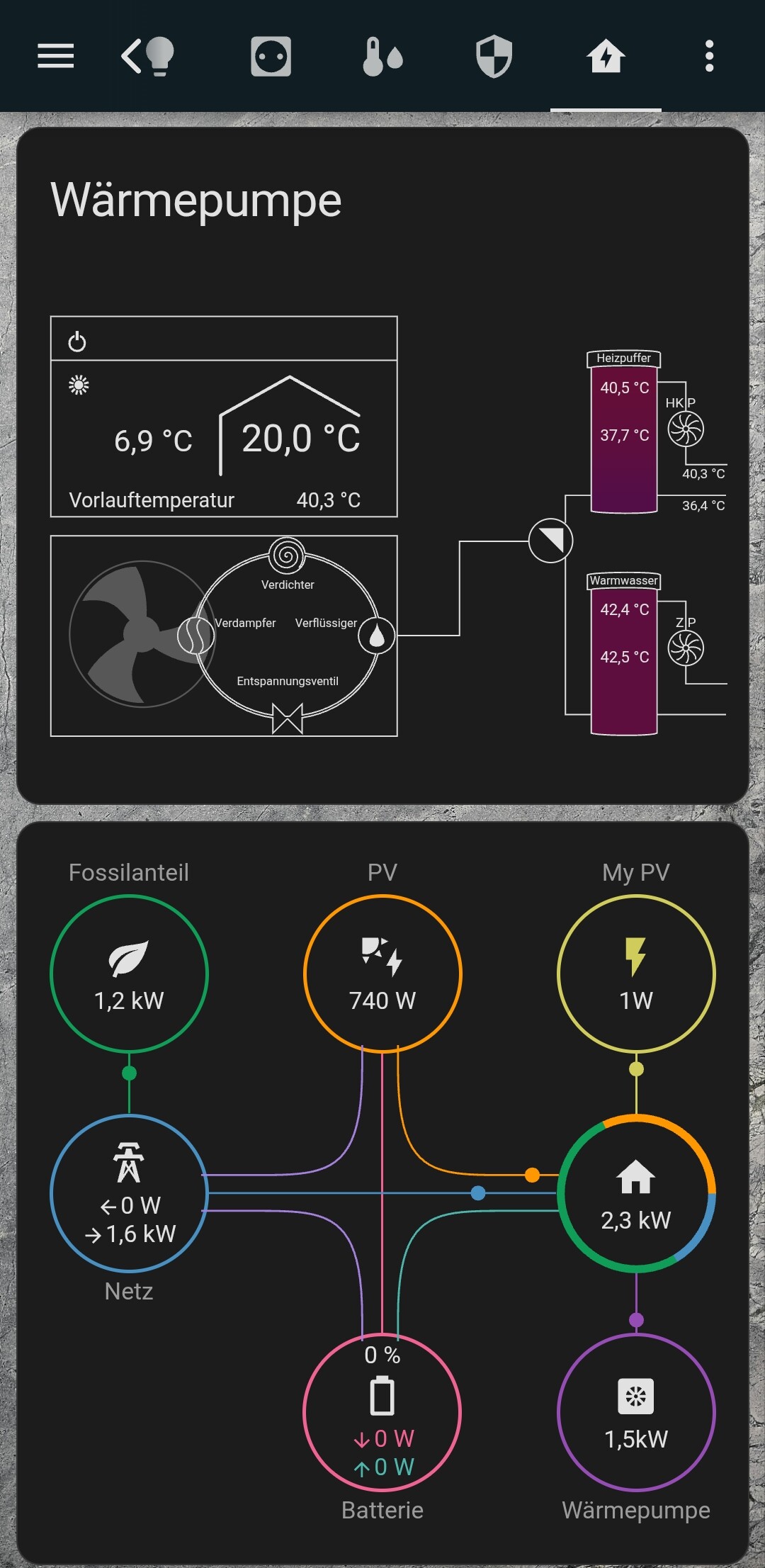

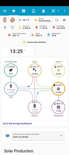

Ich habe auch meienr Overview Seite in der Energy card für meine Ochnser Wärmepumpe in der Wärmepumpe Bubble den aktuellen Stromverbrauch und als Sekundärinfo die Vorlauftemperatur. Weiters habe ich noch eine zusätzliche Bubble für Home ohne Wärmepumpe. Den Modus der Wärmepumpe (Warmwasser, Heizen, Kühlen, …) habe ich als Sekundärinform in der Bubble für Gesamtverbrauch (Home + Wärmepumpe).
Darüber hinaus noch Modusabhängig den Modus, die Perofrmancezahl (COP), Vorlauftemperatur und immer die Warmwassertemperatur.
Für jeden Modus habe ich eine bedingte Karte, für Kühlen ist das dann der zum Beispiel der Temperaturverlauf und die Verläufe der Vor- und Rücklauftemperatur sowie des Taupunktes, weiters Stromverbrauch, Feuchtigkeit, Performace-faktor.

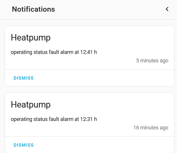

Und im Falle eines Alarms sende ich eine Notification (auch ans Smartphone)
