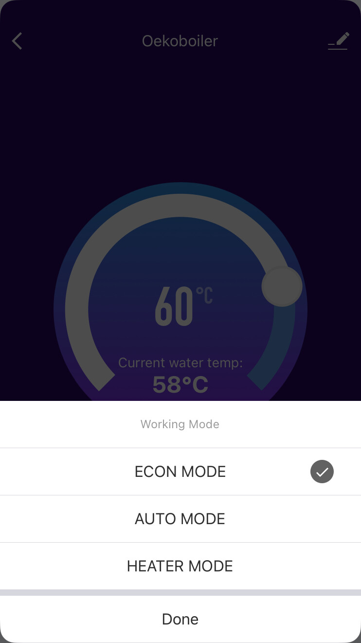

Die Tuya App ermöglicht mir z.B.
Zwischen den Modes „ECON Mode; AUTO Mode und HEATER Mode“ umzuschalten.

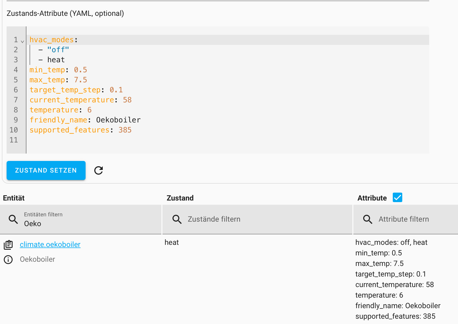

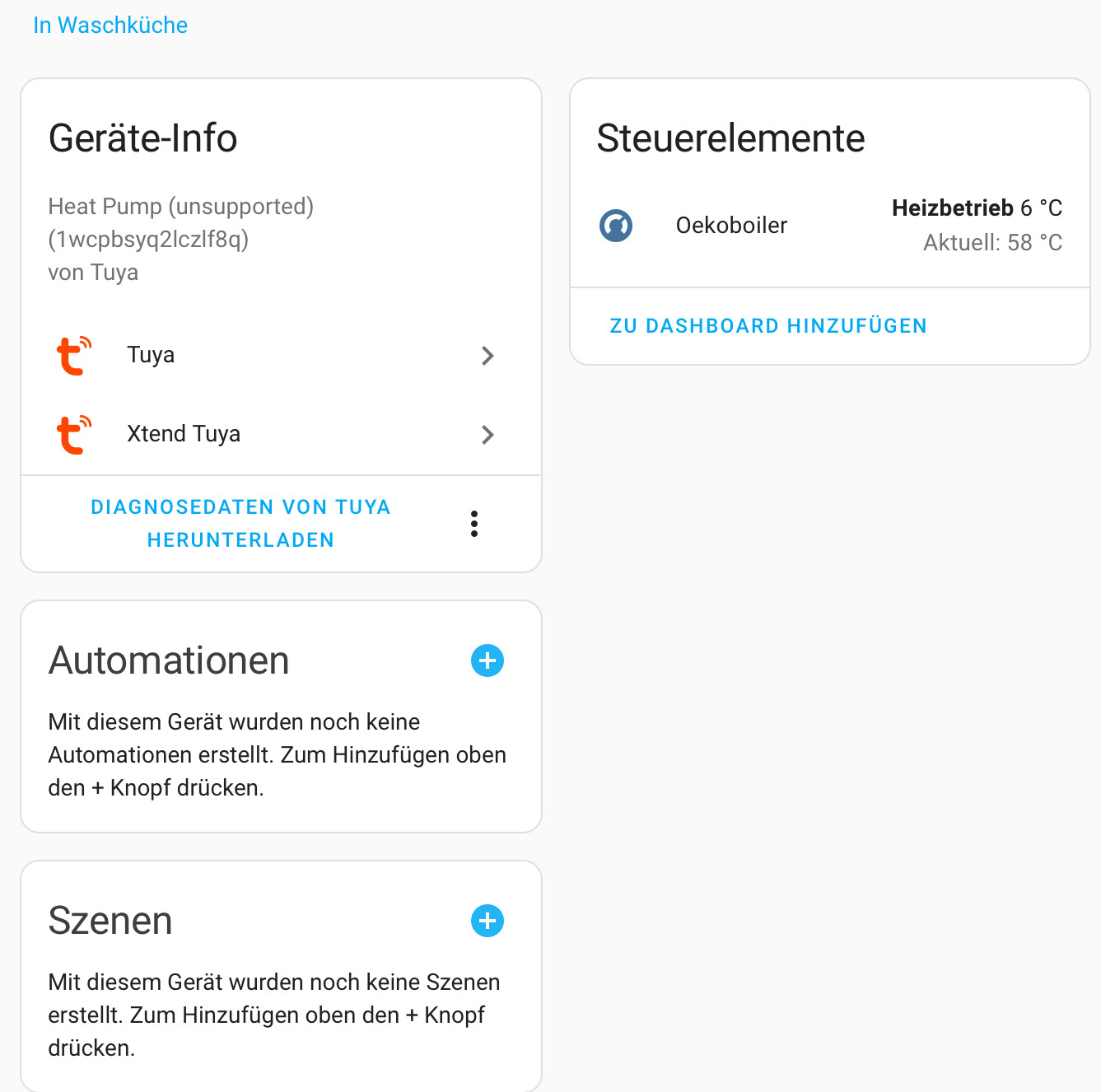

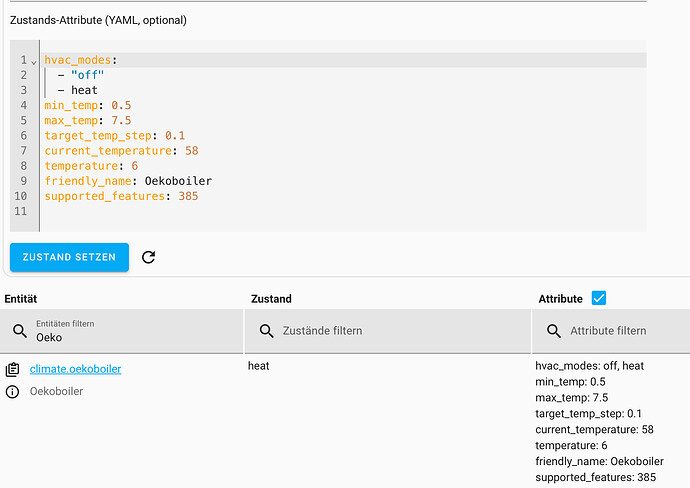

In Home Assistant gibt es nur eine Entität an:
Und ich kann in HA nur zwischen „Heizbetrieb“ und „Aus“ wählen, was den Boiler aus bzw. Einschaltet.
Als letztes noch die Entität als YAML:

Du kannst über die Attribute heat und off aus dem Sensor entsprechend ein oder ausschalten, sobald Solarüberschuss anliegt.
Hier mal eine einfache Textvorlage wie die Automatisierung aussehen kann.
So hast du eine Vorstellung.

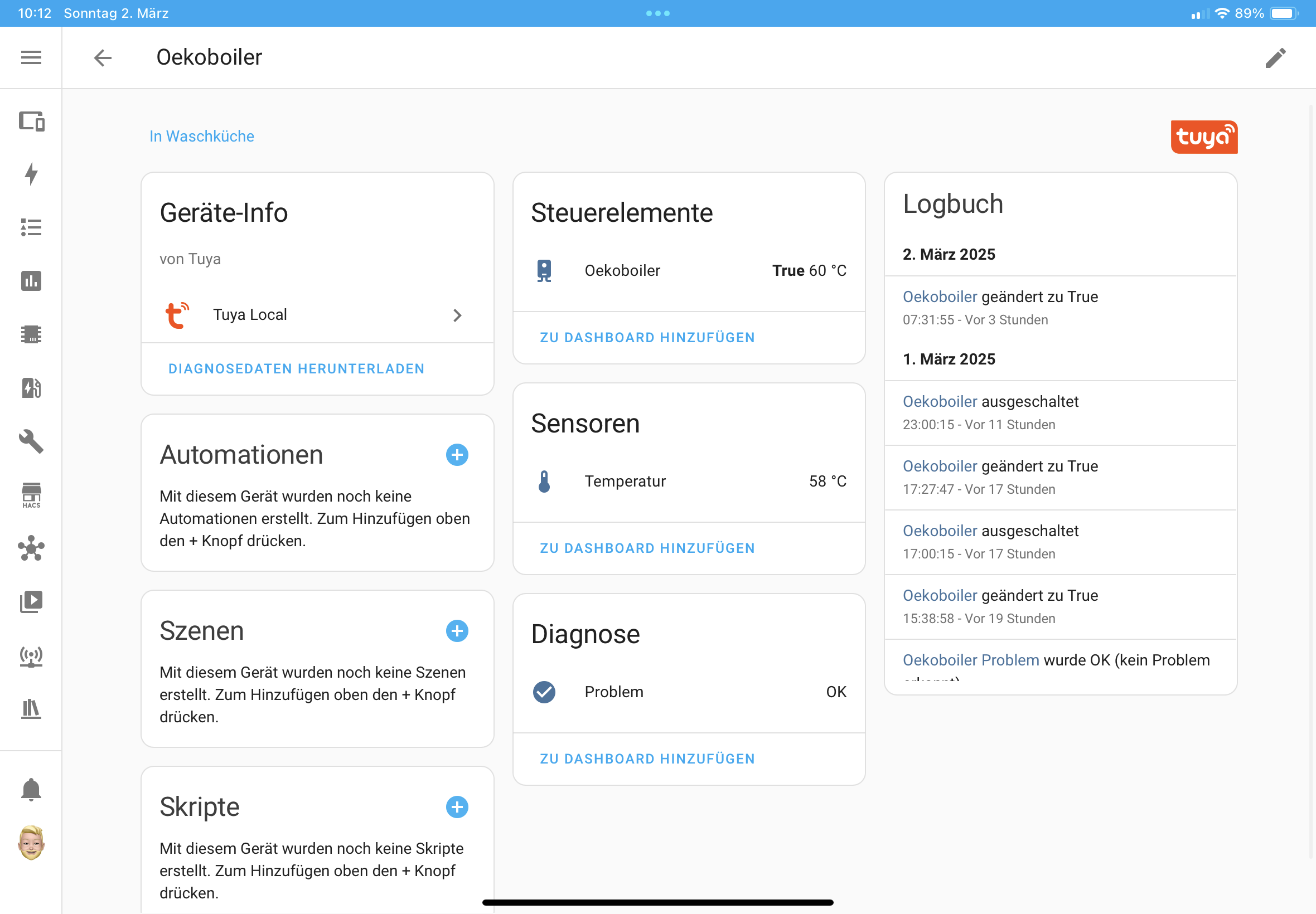

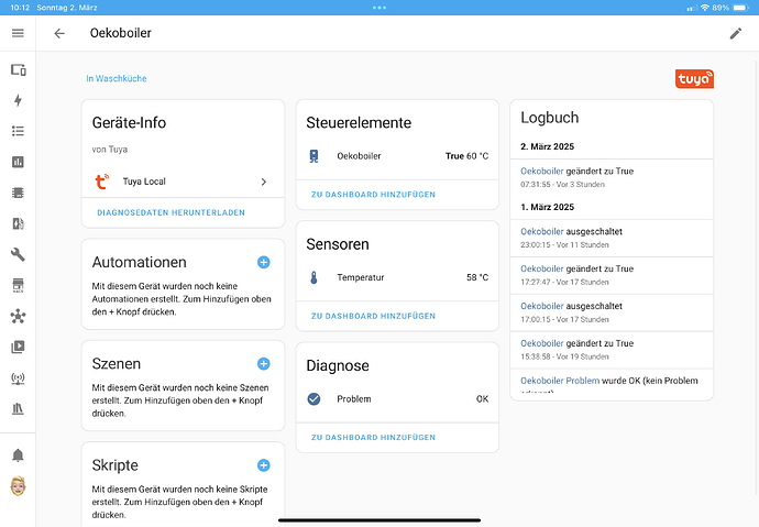

Ich habe für meine Pool-Wärmepumpe ein ähnliches Thema. Tuya Local lief bei mir gar nicht, Szenen fand ich auch nicht wirklich praktikabel. Deshalb habe ich mir eine eigene Integration geschrieben, die super funktioniert hat – bis ich irgendwann die maximale Anzahl an API-Calls im Tuya IoT Core erreicht habe.
Falls es noch aktuell ist: Oekoboiler wird mit dem nächsten Release von Tuya Local unterstützt werden (New device: Oekoboiler RS series heat pump water heater by IngmarStein · Pull Request #4286 · make-all/tuya-local · GitHub).
Welche Version ist dies dann? Ich habe aktuell:
Hauptmodul V1.1.11
MCU-Modul: V1.0.0
Es ging um die tuya-local Version. Ab 2026.1.0 wird Oekoboiler unterstützt.
