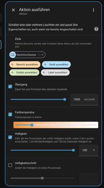

Beim Licht kann man eine Übergangszeit angeben. Da erspart man sich das mit das berechnen und wiederholen.
Mit der Übergangszeit kann man dann auch die Lichtfarbe fließend anpassen.
Das muss die Lampe aber unterstützen, soweit ich weiß. Das geht nicht bei jeder Lampe :slight_smile:
