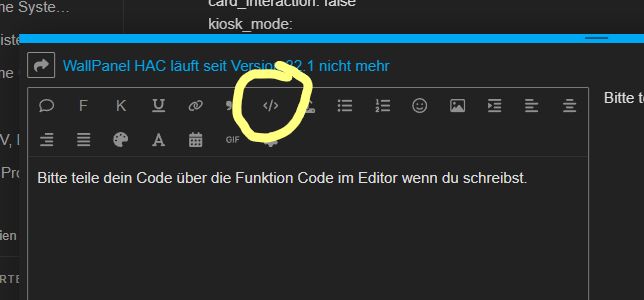

Bitte teile deinen Code über die Funktion Code im Editor (wenn du schreibst).
