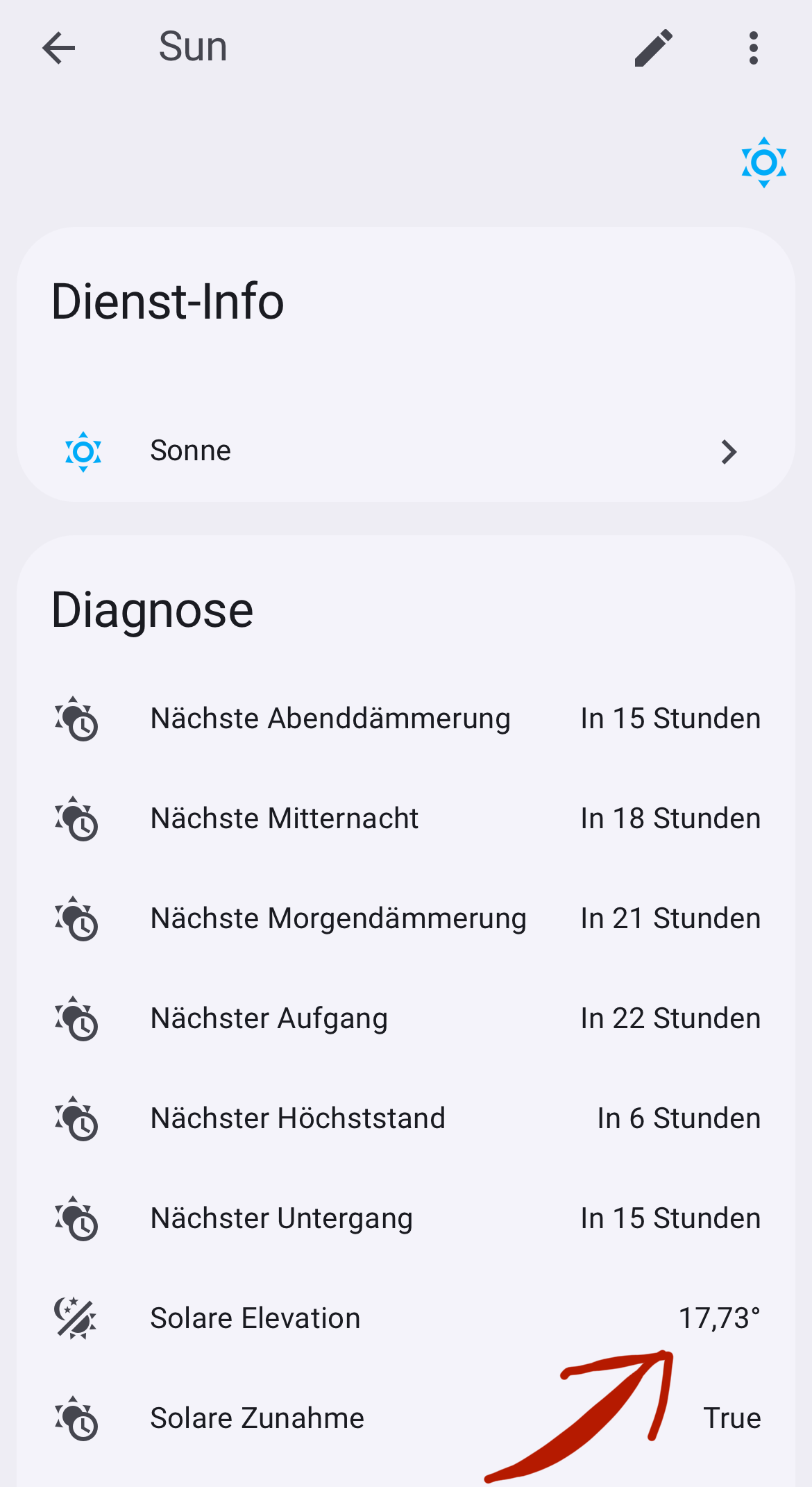

Es gibt ja durch die HomeAssistant-eigene Sun-Integration. Dort kann man sich den aktuellen Stand der Sonne anzeigen lassen. Vielleicht hilft dir das weiter :))
Dort kann man sich den Stand der Sonne ganz genau ansehen.

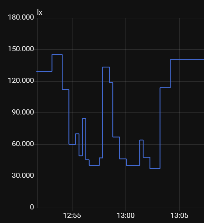

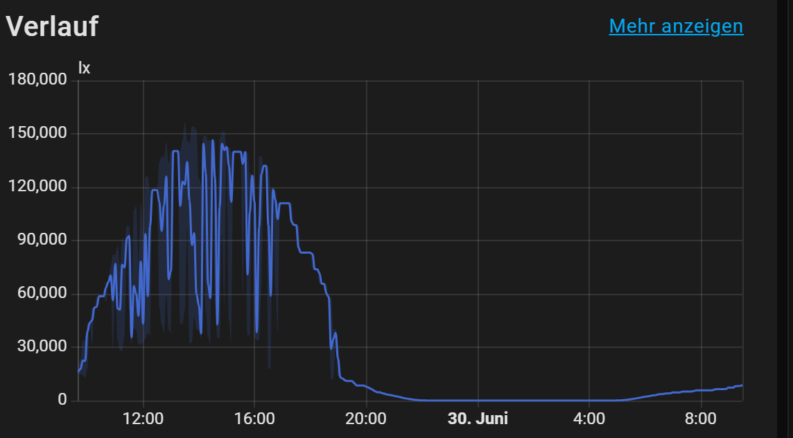

Das Folgende ist zwar keine direkte Antwort auf deine Frage, aber mit so einem Sensor hatte ich ähnliche Schwierigkeiten
Habe mir dann >> diese << (nur Lichtsensoren) bestellt

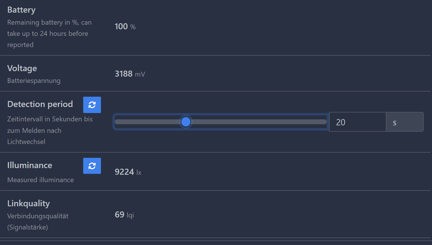

Die liefern Werte im Sekundentakt, welchen man auch selber einstellen kann.
Die Teile haben darüber hinaus einen semi-intelligenten Energiesparmodus, welcher nur neue Werte liefert, wenn die Beleuchtungsstärke sich signifikant verändert, was in deinem Fall (hell<–>dunkel) wahrscheinlich ok ist.
Bei mir sind die Teile seit 3 Wochen für verschiedene Aufgaben in Betrieb und die Batterien zeigen noch 100%.
Die Skalierung liefert brauchbare Werte von 0 bis über 150.000lx.
