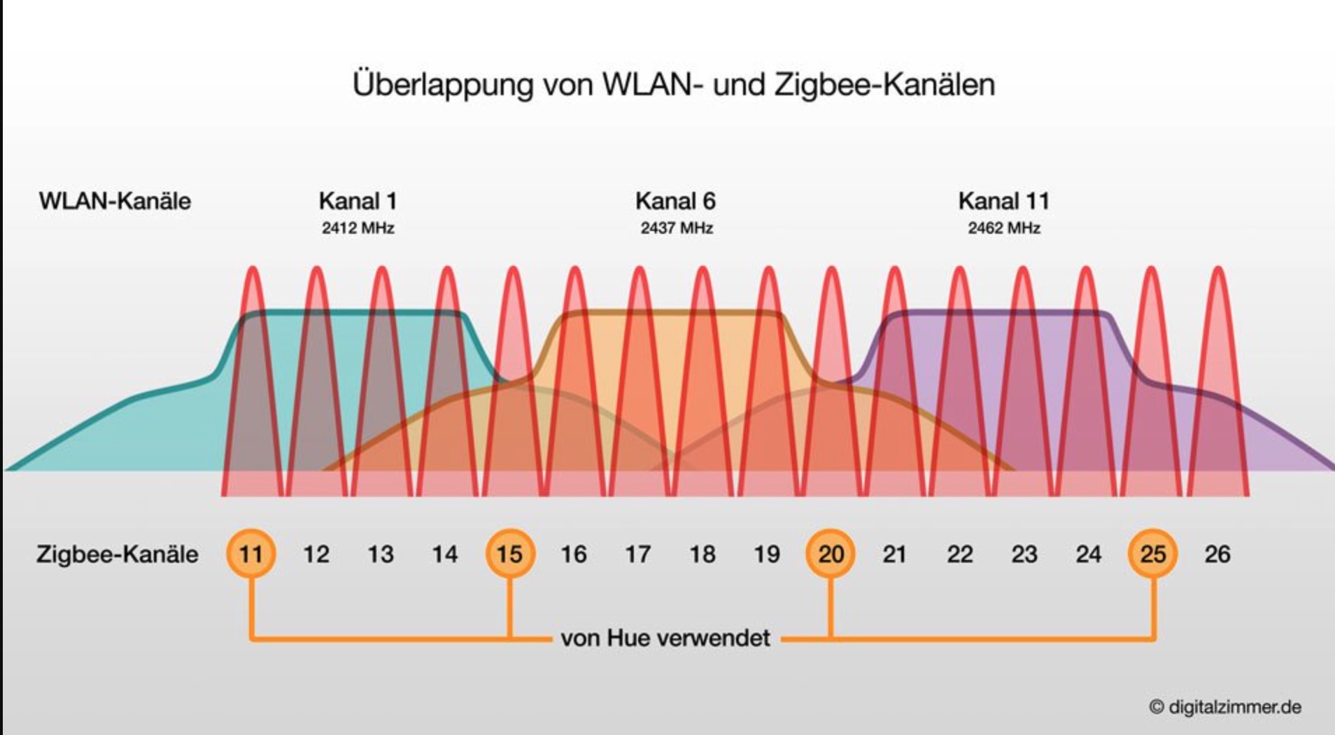

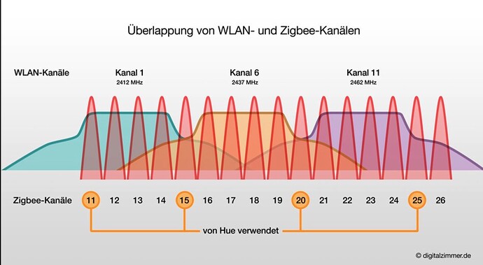

Es gibt ja unterschiedliche Funkstandards, mit denen Geräte untereinander kommunizieren können. Z.B. Bluetooth, WLAN, Zigbee, Thread oder Zwave.
Die drei letzteren bauen ein eigenes Netz unabhängig vom WLAN auf. Wobei darauf zu achten ist, dass sich die Kanäle nicht zu sehr überschneiden, sonst können sich die Netze auch gegenseitig stören, da sich fast alles im 2,4 Ghz Band abspielt (außer Zwave - 868Mhz).
