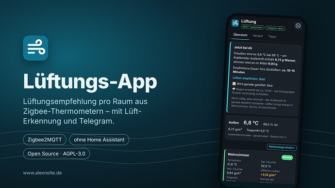

3. Lüftungssteuerung & Lüftungsempfehlung
  • Ausgangslage: Einfaches Lüften nach relativer Luftfeuchtigkeit führt in der Übergangszeit oder im Sommer oft zu Fehlentscheidungen (Schimmelgefahr oder Eintragen von Feuchtigkeit).
  • Der Standalone-Ansatz: Statt Dutzende Template-Sensoren für Taupunkt etc. in HA zu verwalten, berechnet die App auf Basis mehrerer Zigbee- / Raum- und Außenfühler physikalisch exakt die absolute Luftfeuchtigkeit ($g/m³$) und den Taupunkt.
  • Nutzen: Zielgerichtete Lüftungsempfehlungen und Benachrichtigungen, wenn Lüften zur Entfeuchtung des Gebäudes tatsächlich effektiv ist.
