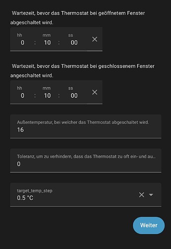

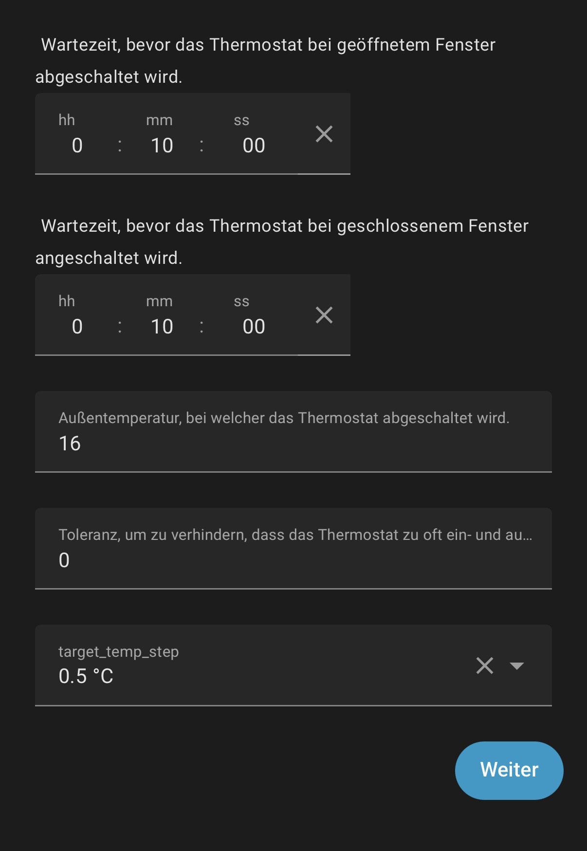

Habe festgestellt das meine Aqara E1 sich auch auf aus stellen oder besser bleiben wenn der Fenstersensor wieder zu meldet.
Ab einer Wartezeit von 10 Minuten in den Einstellungen von Better Thermostat funktioniert es bei mir.

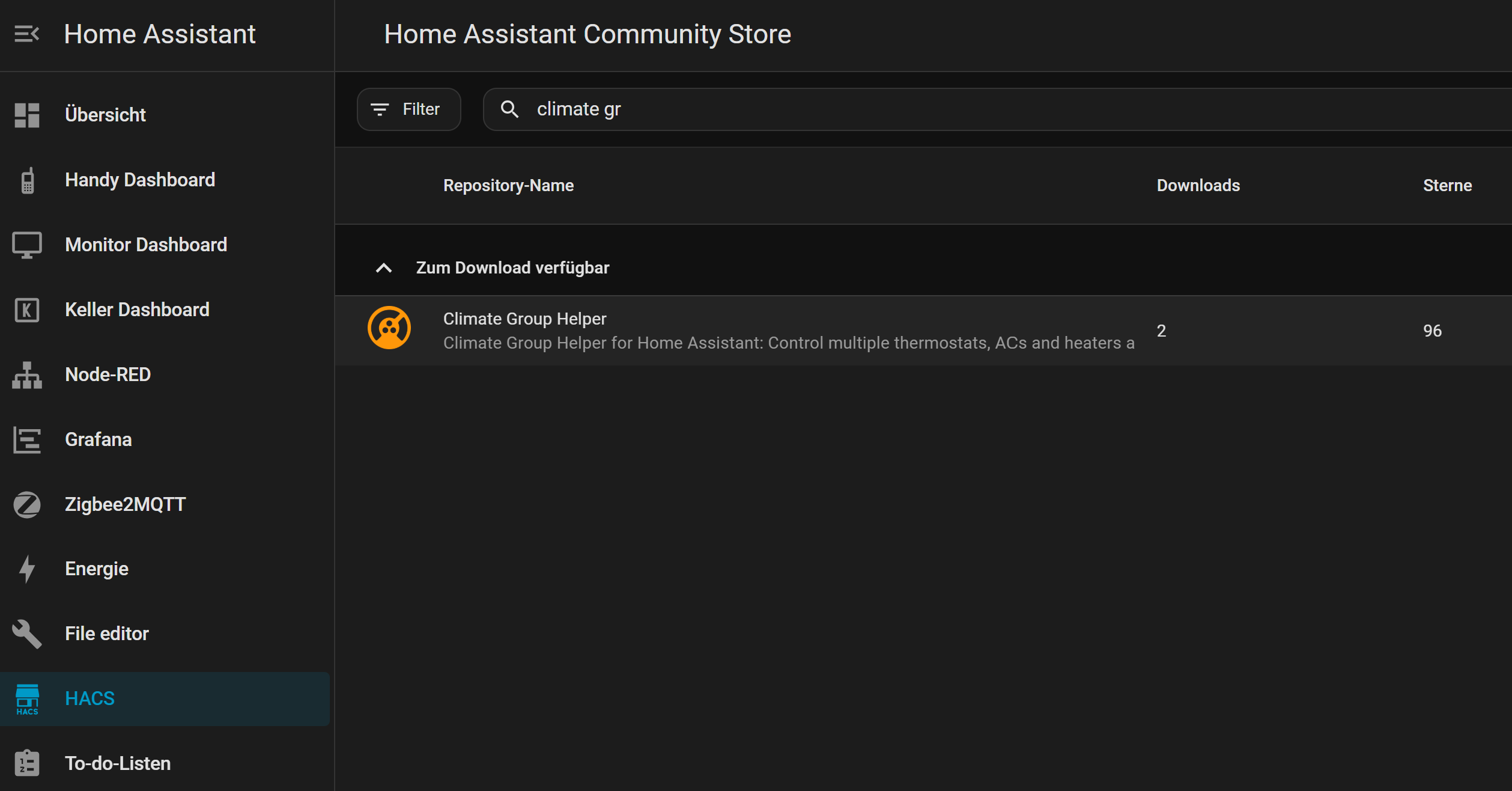

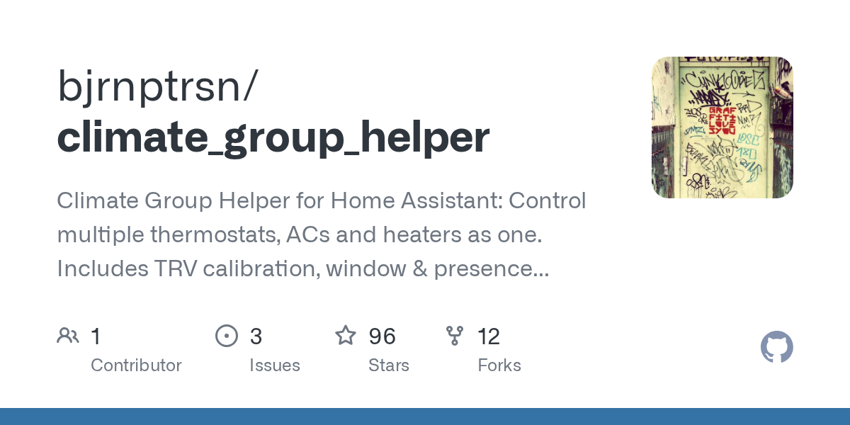

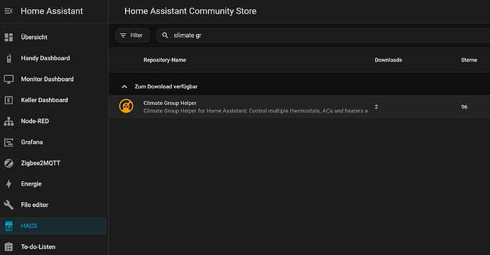

Anstatt so ein „mächtiges“ Tool wie Better Thermostat zu verwenden, nur um eine Climate-Group zu erzeugen, würde ich dann eher sowas hier versuchen:
Ist auch in HACS gelistet
Danke, Jungs. Habe den ‚climate_group_helper‘ installiert.
Alles lief problemlos vonstatten. Es dauerte nur 5 Minuten, und ich war fertig.
