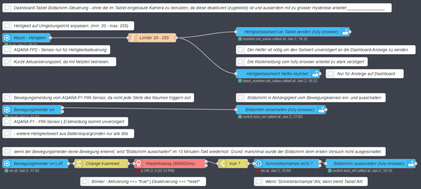

Um den Bildschirm nicht 24/7 zu „belasten“ habe ich eine Automatisierung mit 3 Aufgaben erstellt.
- Displayhelligkeit
- Die Display-Helligkeit wird in Abhängigkeit vom Umgebungslicht eingestellt. Die im Tablet eingebaute Kamera wird dazu aus mehreren Gründen nicht verwendet.
- Display AN-AUS
- Das Display wird bei Bewegungserkennung ein- und ohne Bewegungserkennung nach 15Min. ausgeschaltet. Es sei denn, die Schreibtischlampe ist AN. Dann wird bei Bewegungslosigkeit nicht ausgeschaltet, was durchaus vorkommt.

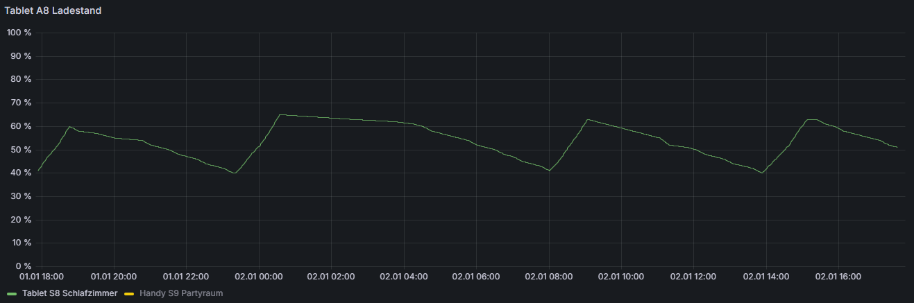

- Akku-Lade-Management
- Das Tablet-Ladegerät wird mit Hilfe einer smarten Steckdose bei einem Ladestand von <40% ein- und bei >60% ausgeschaltet.
Die im Tablet integrierte Schonladung limitiert bei 80%. Das war mir zu hoch und ich wollte dem Akku auch etwas mehr Bewegung gönnen.
