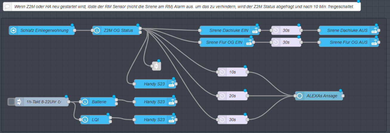

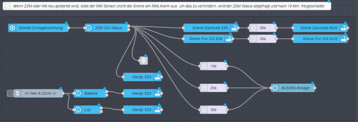

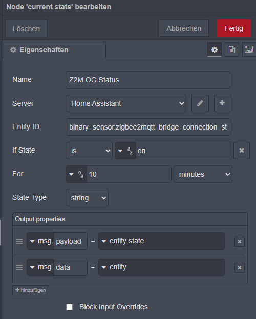

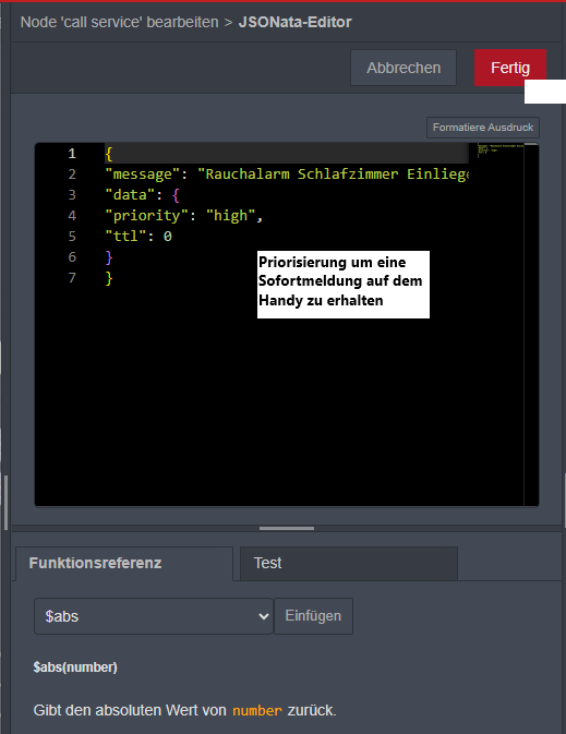

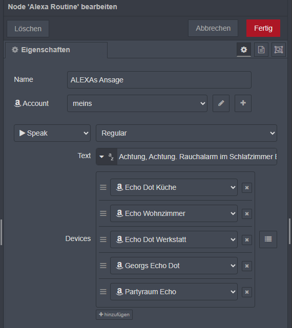

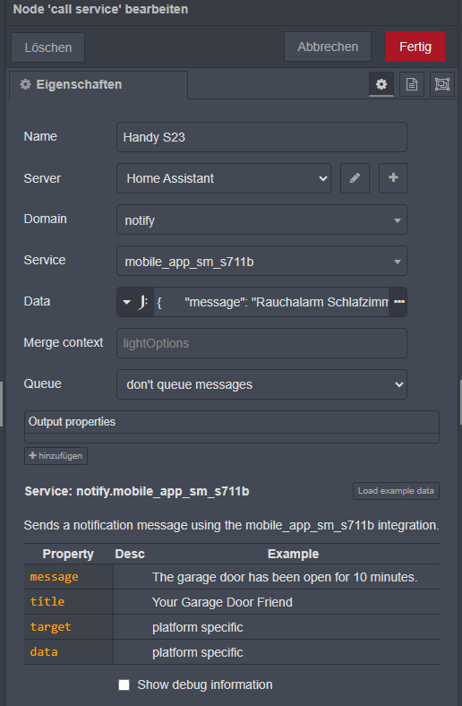

Um auch etwas Content mitzugeben, hier ein kleines Beispiel aus meiner Rauchmelder Automatisierung. Diese Routine habe ich mittlerweile für 20 Rauchmelder eingerichtet.
Das riecht ja förmlich nach einem Sub-Flow, den einmal erstellen und 20 mal nutzen!
Sub-Flows hatte ich bisher nicht auf’m Schirm.
Danke für den Tipp.

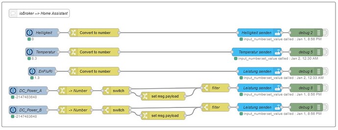

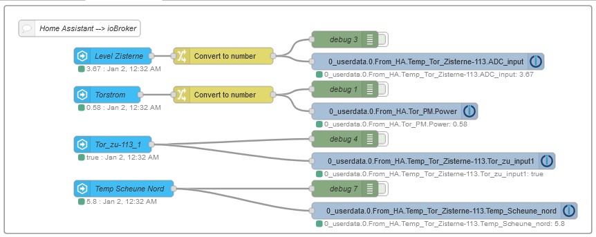

Hier meine Brückenflows zwischen Home Assistant und ioBroker:
Wird dann bei Bedarf erweitert, wenn ich wieder Werte im jeweils anderen System benötige.

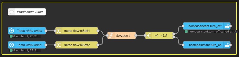

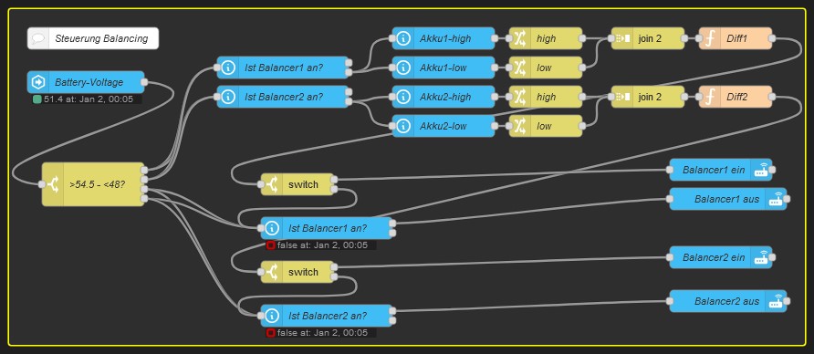

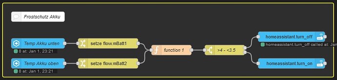

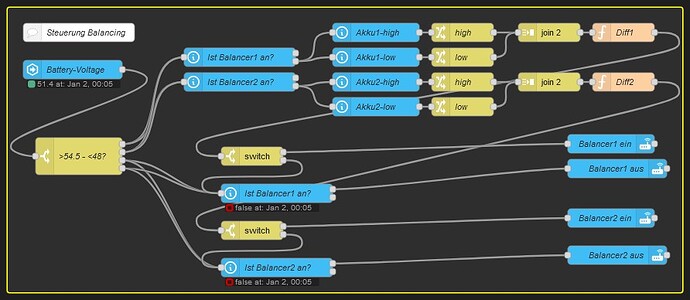

Ich habe an meinen PV-Hybrid-Wechselrichter zwei DIY-Akkus angeschlossen. Da das BMS die Funktion nicht hergibt steuere ich den aktiven Balancer pro Akku je nach Spannung und Zellspannungsdifferenz an.
Und da die ganze Technik in einer ungeheizten Scheune montiert ist, muss ich auch auf niedrige Temperaturen am Akku mit einer Heizung reagieren:

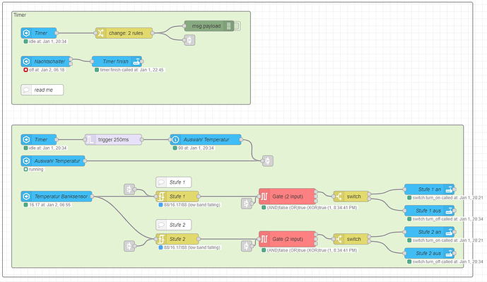

Ich habe bei mir die Steuerung der Sauna in Nodered umgesetzt da im Homeassistant die dynamische Solltemperatur nicht umsetzbar war.
