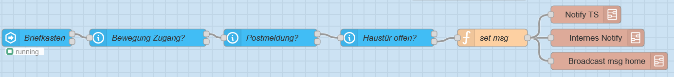

Briefkasten
Hier verwende ich einen Vibrationssensor von Aqara direkt unter dem Deckel. Dieser triggert dann in NodeRed abhängig von ein paar Werten die Sprachausgabe / Handy Notification / Benachrichtigung im HA.
Er prüft dabei, ob Bewegung vor der Tür ist (Fehltrigger bei Wind etc. vermeiden), ob er überhaupt eine Meldung schicken soll (damit wir nachts Ruhe haben) und ob die Tür geöffnet ist, denn dann leeren wir den Briefkasten meist bzw. nehmen die Post direkt an:

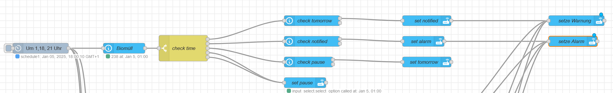

Müllerinnerung
Damit HA die Termine kennt, kommen die aktuell aus unserem Kalender (ICS vom Müllentsorgungsunternehmen). Im HA gibt es dann für jeden Mülltyp einen Sensor, welchen NodeRed dann anzapft und die Zeiten bis zur Leerung auswertet.
NodeRed setzt dann abhängig der Zeit gewisse Zustande, was dann wiederrum Nachrichten an die Handys / Smartspeaker auslöst. Die erste Benachrichtung für den Folgetag kommt um 18 Uhr und falls diese nicht in der Notification bestätigt wird, erinnert der HA uns um 21 Uhr nochmal:
Hier Arbeite ich noch an einer Erkennung per BLE, ob die Tonnen an der Straße stehen.

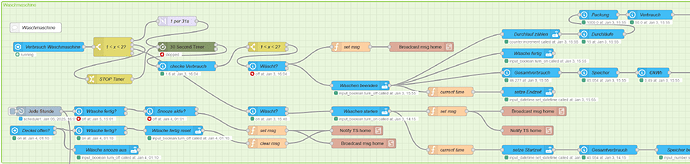

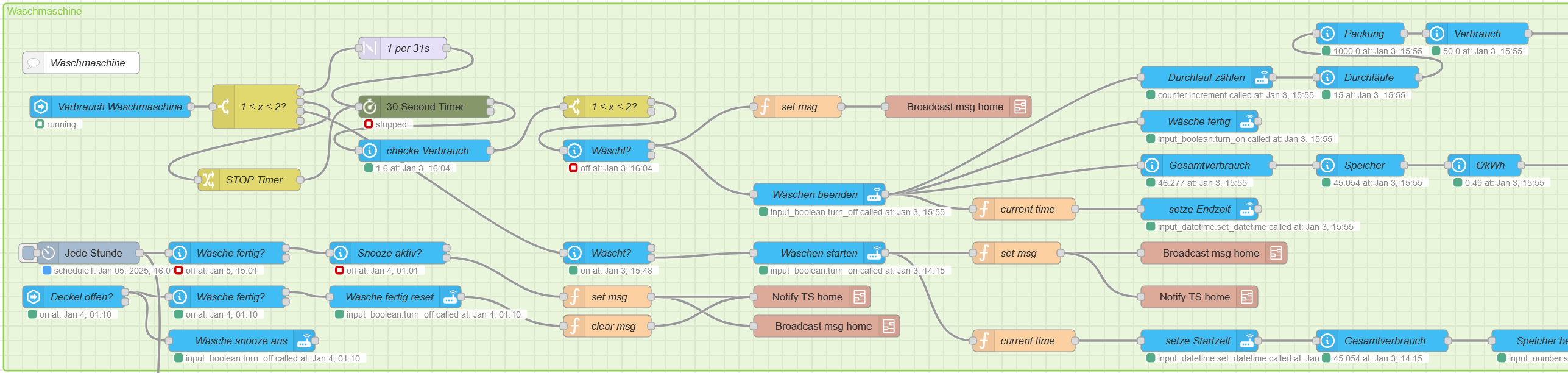

Waschmachine / Trockner / Geschirrspüler
Diese 3 Großgeräte folgen eigentlich dem gleichen Schema. Da dies alle keine Smarten Geräte sind, erfolgt die Auswertung über einen smarten Zwischenstecker bzw. Shelly mit Leistungsmessung.
Hier muss man von Gerät zu Gerät die Lastkurve betrachten um die optimalen Trigger zu finden. Bei uns startet z.B. die Waschmaschine mit ihrem „aktiv“ Status bei > 50W und verlässt diesen bei < 2W, wenn dies 30s anliegt.
Das kommt für uns ganz gut hin. Sobald der Waschvorgang abgeschlossen ist, meldet sich die Waschmaschine jede Stunde per Sprache und Handy Notification, solange nicht die Tür geöffnet wird (Türkontakt von Aqara)
Jeder Durchgang wird dann noch ausgewertet um evtl. Tabs/Spülmittel auf die Einkaufsliste zu setzen.
Zusätzlich ermittel ich noch den Verbrauch pro Durchgang um alle Parteien im Haus etwas für die Kosten zu sensibilisieren :wink:

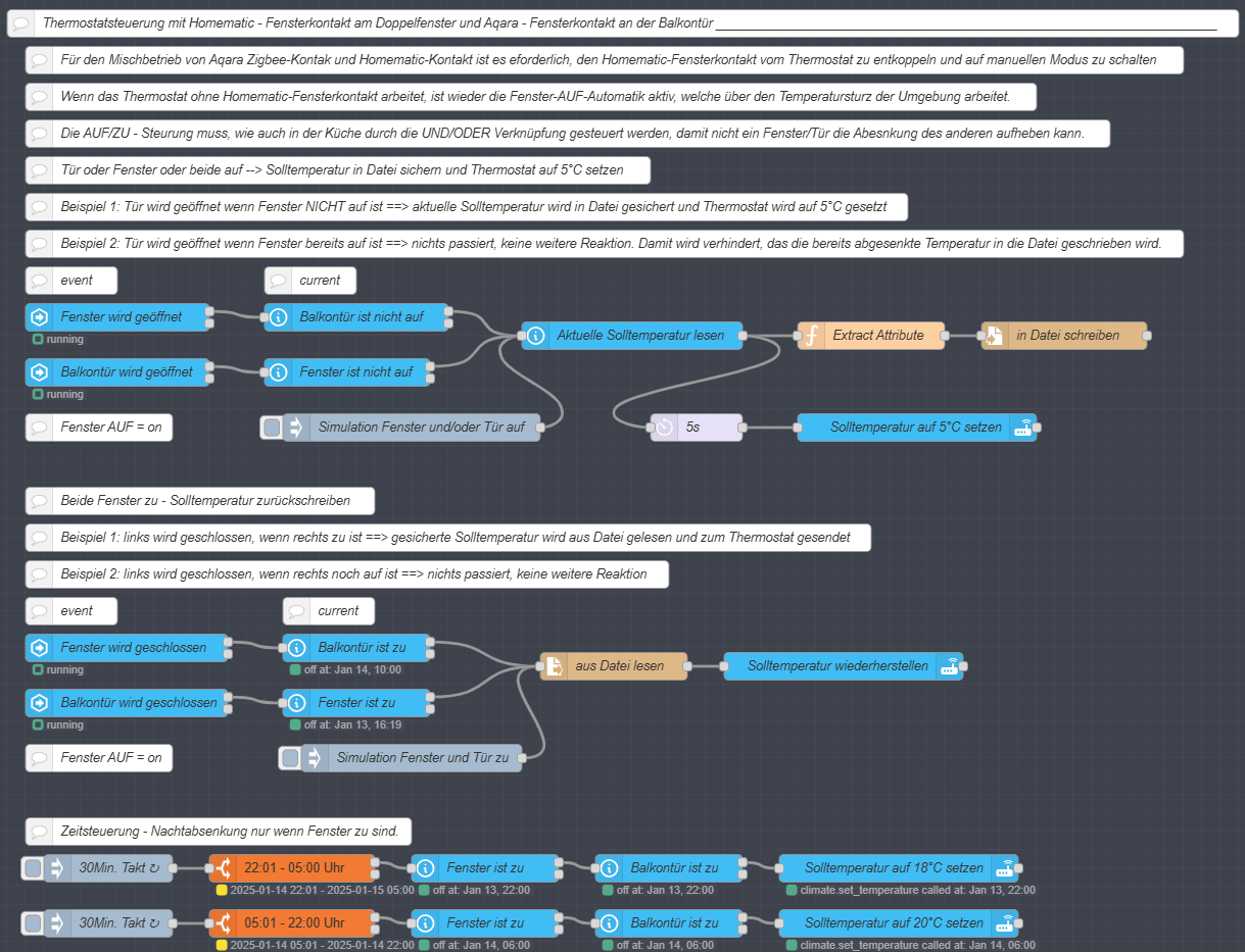

Wir nutzen es hier zur Steuerung der Tado Thermostate. Bei uns gibts zwei Besonderheiten. NR muss im Raum mehrere Fenster mit Aquara Sensoren überwachen um ein Thermostat zu schalten.. Weiterhin schaltet Tado leider den intelligenten Zeitplan auch ein sollte trotzdem ein Fenster offen sein, das setzt NR durch eine regelmäßige Prüfung zurück. War so (für mich) mit HA Automationen nicht umzusetzen.
@smarthomeblog
Wir haben Homematic Thermostate im Einsatz.
Die Aufgabe, mehr als einen Fensterkontakt in der Thermostatsteuerung zu berücksichtigen, stellte sich bei uns auch.
Habe dann gedacht: „Ok, nehme ich halt 2 von den Dingern.“
Aber bei genauerer Betrachtung gab es doch einige Punkte zu beachten.
Die Lösung sieht zurzeit so aus:
Wie man sehen kann, bin ich ein Fan von Kommentaren. :thinking: :bulb:
Der Aktualsollwert wird in eine Datei geschrieben, damit der Wert auch einen evtl. Neustart von HA, oder andere Katastrophen überlebt. :zap:
Man kann das selbstverständlich auch anders lösen, zB. mit Blueprints. Aber ich wollte lieber mit Node-RED arbeiten.
Dann gibt es in NR auch noch die BooleanLogicUltimate Nodes.
Da könnte man dann mit AND - OR - XOR arbeiten.

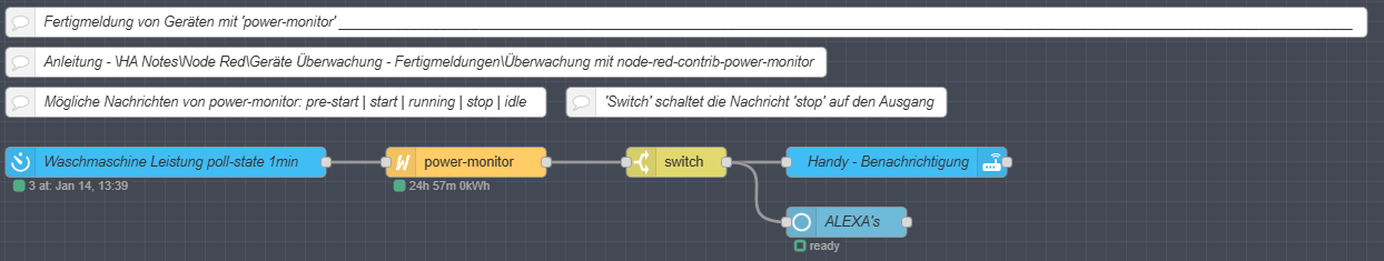

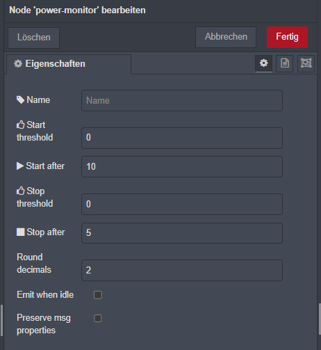

Die Überwachungen von Waschmaschine, Trockner und Geschirrspüler habe ich folgendermaßen gelöst:

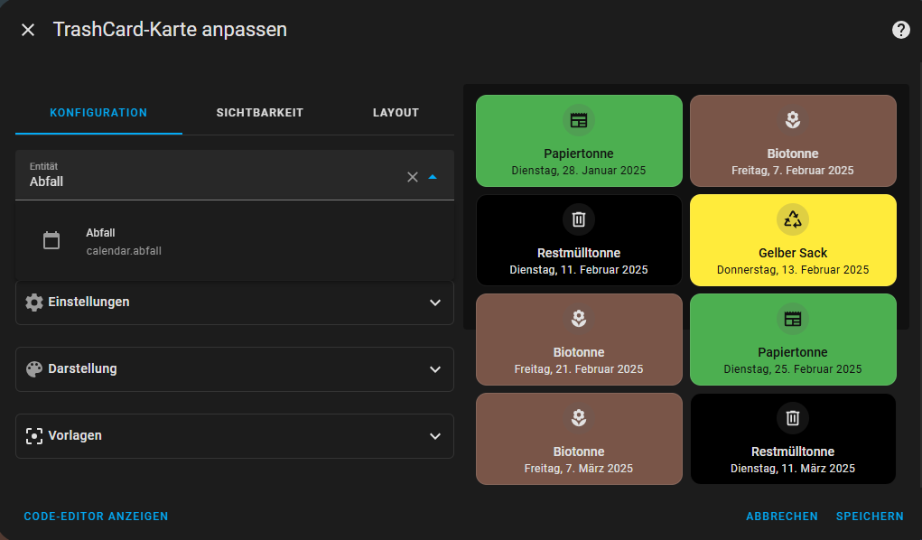

Für den Abfallkalender benutze ich die HACS TrashCard im Zusammenhang mit dem ics-Kalender.
Das mache ich jetzt bereits im 2. Jahr und bin sehr zufrieden damit.

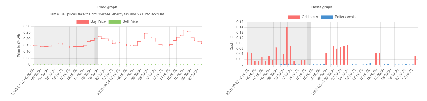

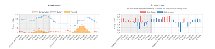

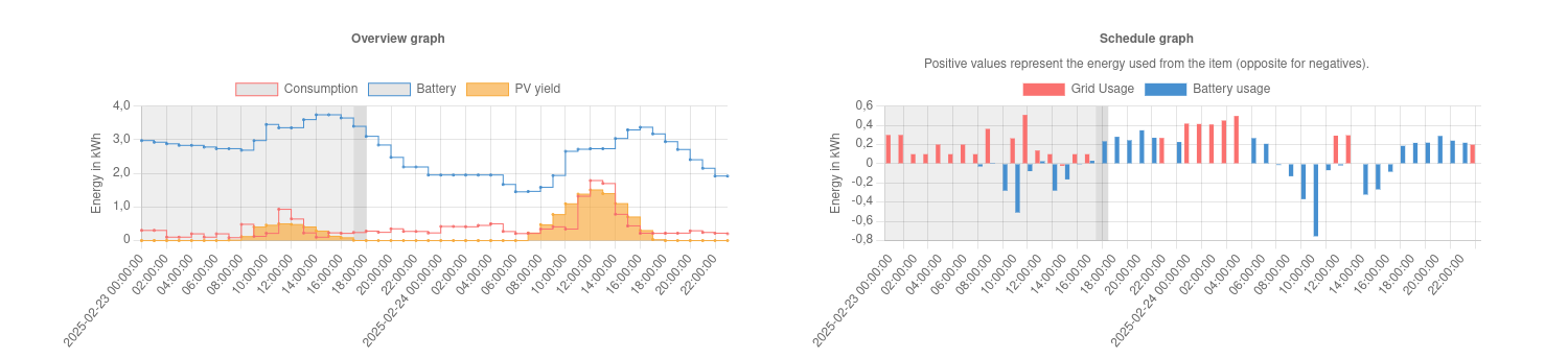

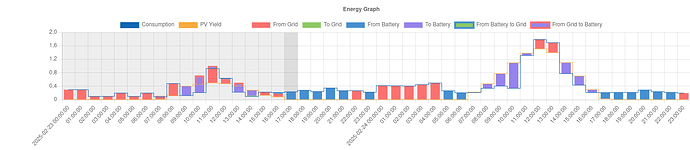

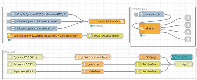

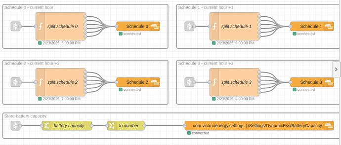

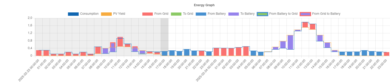

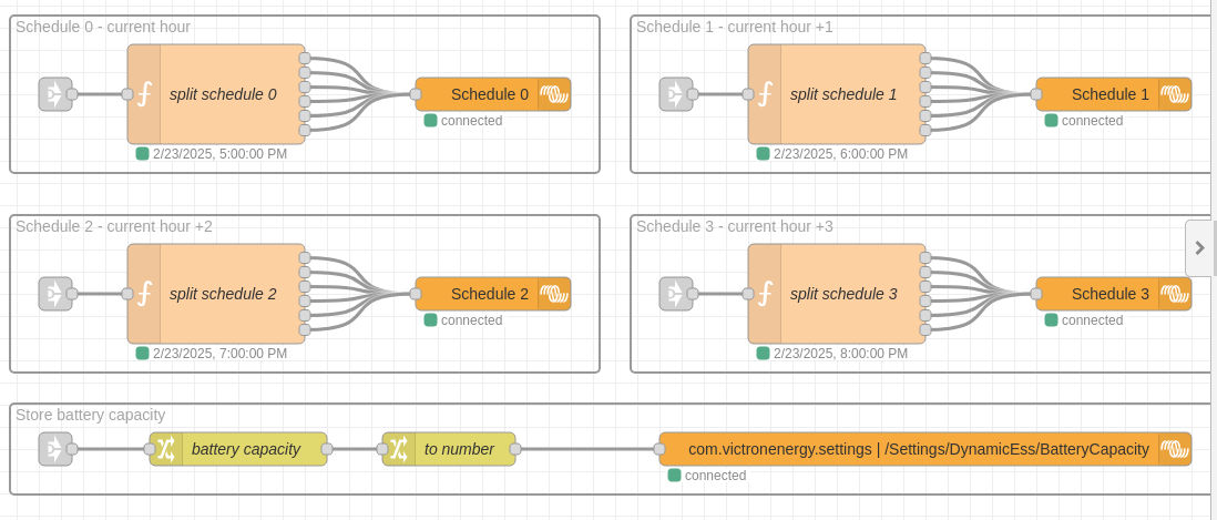

Ich habe NR schon länger laufen als HA und komme ursprünglich von FHEM wo ich vor ca. gut 10 Jahren damit angefangen habe und da es auch sonst noch nichts wirklich gab was Smarthome angeht außer FHEM. Später bin ich dann über IObroker zu NR gekommen, mit dem ich dann das ganze Smarthome realisiert habe mit Dashboard. Heute verwenden ich NR zum steuern für Dynamischen Stromtarif und anderen Sachen im Zusammenspiel mit Victron ESS. Das auch wirklich sehr gut läuft. Hier Bilder wie der Flow aufgebaut ist und wie das Dashboard dazu aussieht.
